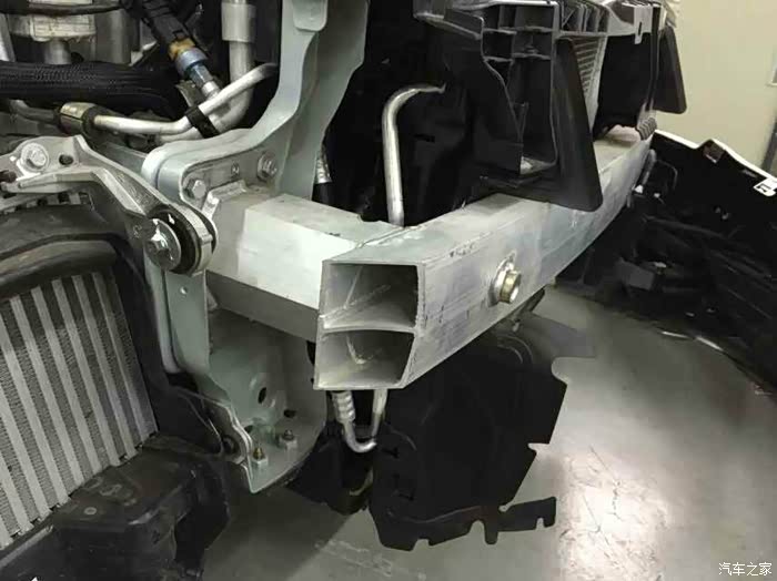

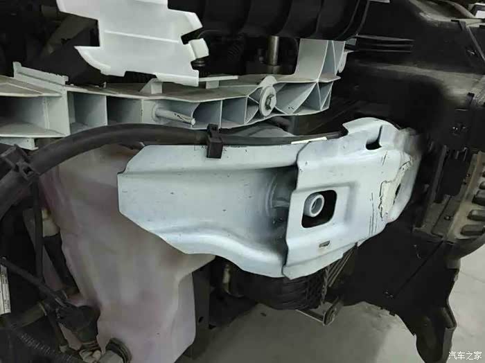

我在PSA的benchmark车间拍的,408的前防撞梁用了价格较高的铝合金焊接而成,虽然结构简单,但是铝合金板材很厚,让人安心。
和翼虎的前防撞梁比较,这里不做孰优孰劣的评价,翼虎的的前防撞梁采用成本较低的钢板冲压而成,但是其结构设计比较复杂,相信实际碰撞表现也不会差。

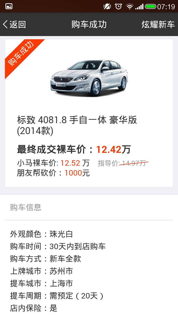

       无意在网上发现的小马购车APP,打的旗号是最低裸车价,没有其他隐性费用。下载后通过APP询价408 1.8自豪优惠2.45万,简单算一算,裸车价14.97-2.45=12.52,下地姑且加个2万,下地也只有14.5万,比本地便宜5000!但是尽管小马上面说的很好,毕竟心里对网络购车是不确定的:一怕实际到店后,会和苏州一样加价卖配置;二是否会收高的提车手续费。用句俗套的广告语,抱着试试看的心里我在小马下单,然后走趟上海看看就知道是否靠谱了,反正苏州到上海很近,坐高铁不过半个小时。
 1. APP下单
       通过小马APP询价,6月25日询价,得到报价:408全系优惠2.45万,其他费用保险预估5300,自行上牌需付报备费1000(我要回苏州上苏牌)。车子预定需20天(实际到店有现车)。于是下单,支付订金2000元,这个订金是支付给小马的,之后可以抵车价。支付订金后,不多久小马工作人员电话联系确认了签订合同时间。整个购车小马没有收取任何服务费。在我下单一周后,从小马购车群——上海猪团标致购车群 得知优惠收了500,运气不错。

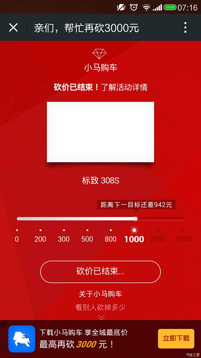

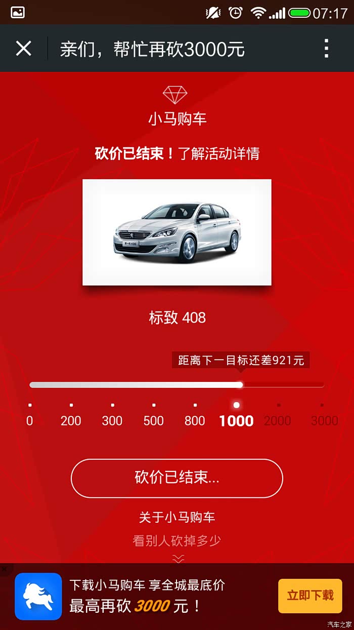

       优惠还不止这些,小马还有一个微信砍价的活动,将购车链接发给微信朋友,让朋友帮忙点击砍价,时限24小时。小马声称最多可以再砍3000元,实际体验1000块钱没有问题,再往上就呵呵了... 我和老婆统计了下砍1000,需要100人帮忙,每个人的砍价金额不等,反正到了100人就有1000了。再往上砍价难度越来越大,每个帮忙的人砍价金额可能就只有几毛了,感觉下一个目标2000太遥远了,放弃...

      接下来又是艰苦的微信砍价,拉人头好不容易砍到1000,在此谢谢帮我砍价的朋友们,特别是猪团标致购车群的群主帮我发帖帮砍价(大家可在QQ上搜群名:上海猪团标致总群)。

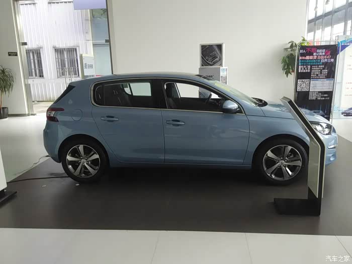

       到店就赶紧看我的小狮子308S。蓝色的展车是1.6T劲驰版。外形确实没得说,但是调好我的前排,坐进后排感觉明显腿部空间局促,而且由于中间的隆起短而高,中间的乘客很难放脚。

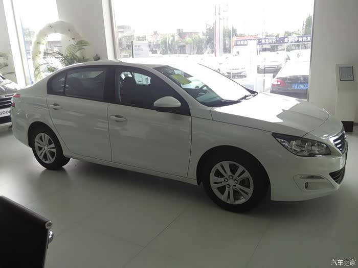

       再和408比较,后排空间真的是天绕之别,408腿部空间特别充裕,前排座椅离的远,给人感觉也不会压抑。尽管308S和408的内外的车宽是完全一样的,但是408充足的纵向空间,给人的感觉408更宽大。马上电话汇报老婆,我说还是选408吧,408是理智的选择,对308S则是一份情节,408更适合有老有小的家庭使用。

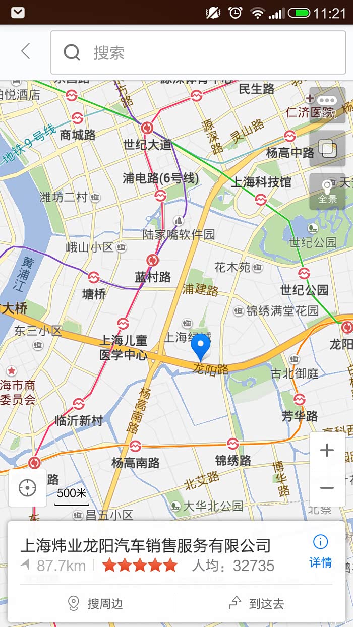

       龙阳路标致店距离较远,坐地铁中间换乘,下了地铁还需换公交车。前后一个小时。下午两点左右到店,但距离签约时间尚早,只好耐心等待。

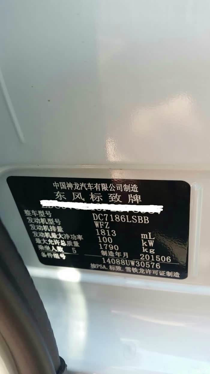

       到此为止,选车之路正式结束,安心等待7月底去上海提我千挑万选出来的  ==《东风标致408 1.8自动豪华版》==

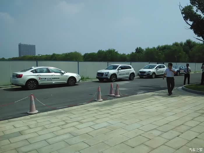

供应商优惠购车现场活动,连4008都来了,却唯独没看到408这一主力车型。

6月出厂的新车,不错~

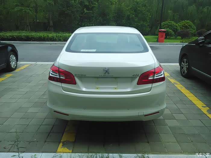

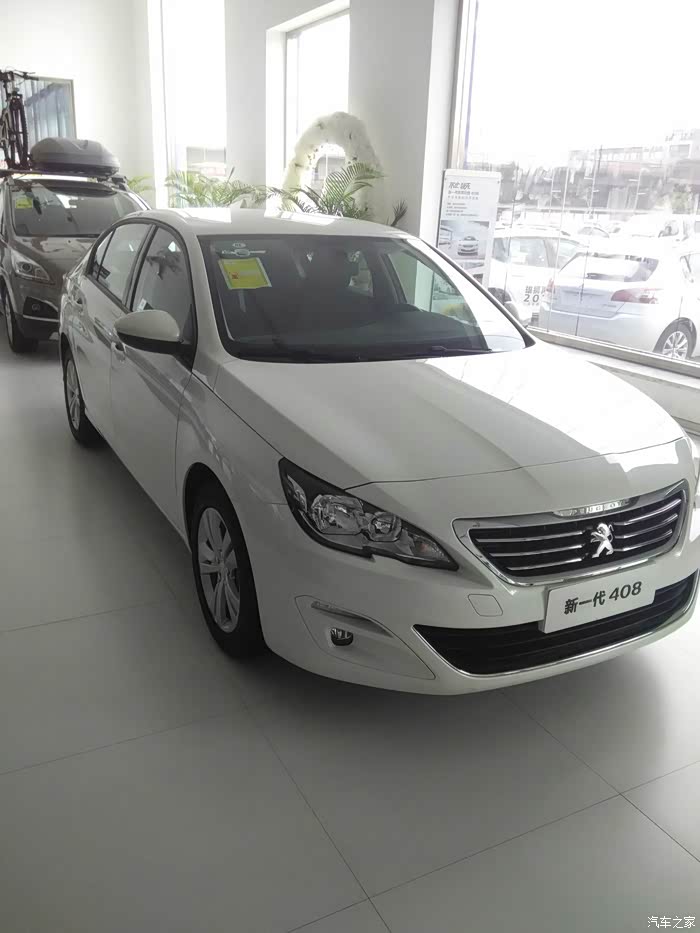

简单晒晒我的宝狮,大家看的也多了。
现在PSA一些最新的造型设计原素往往会最早应用在中国的车型上,譬如之前的3008应用了倒梯形的进气格栅造型,而第一款狮标嵌在进气格栅的车则是408,欧洲的标致新车也会采用这样的设计。
侧身线条,很多车友觉得像宝马5系,同感~   这也是老婆叫宝狮的原因

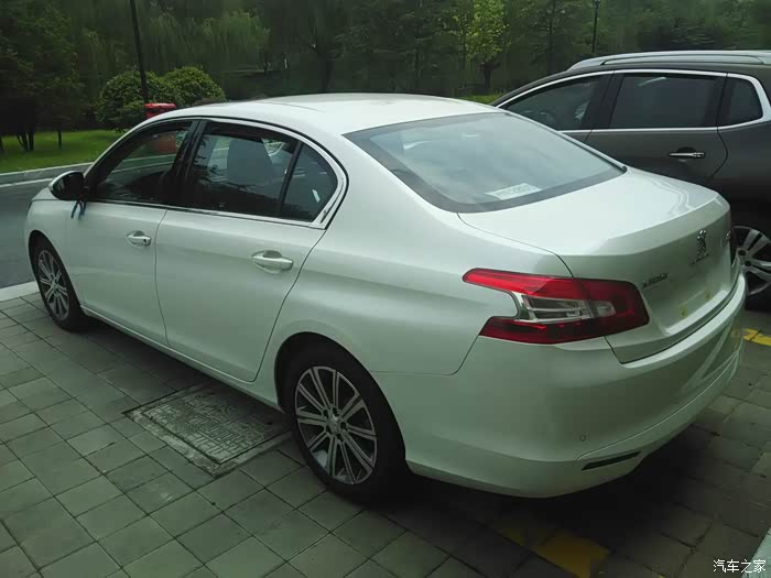

后45度,感觉比前45度更优美。现在PSA加出来的车尾也是从一开始就考虑了设计的协调性,不会再出现早期三厢307的违和感了。
车尾造型,个人觉得线条有些复杂

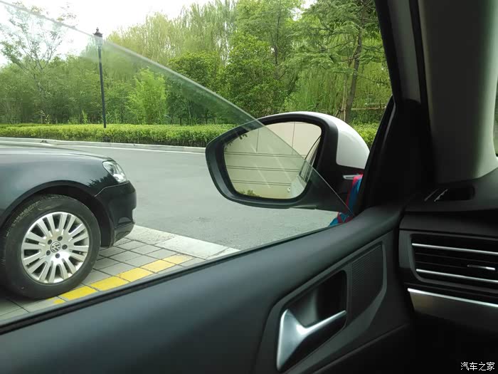

不贴膜的车窗玻璃,视线非常清晰。现在高温天已经过去了,就算上好牌,本人也不打算贴膜。而且408车窗玻璃本身是带有一点茶色的。

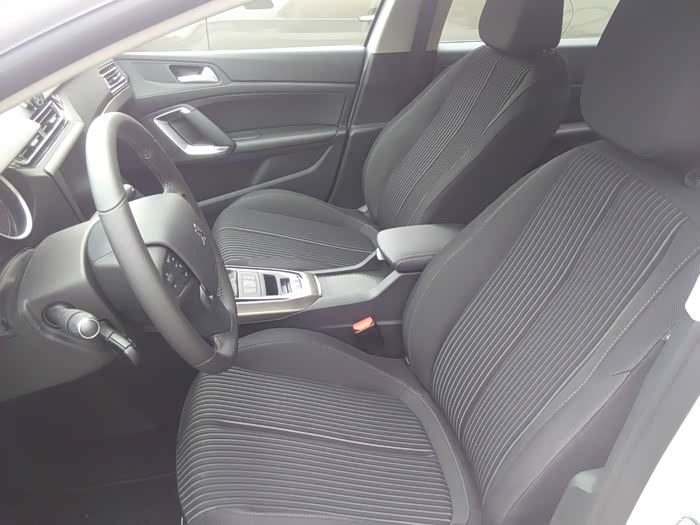

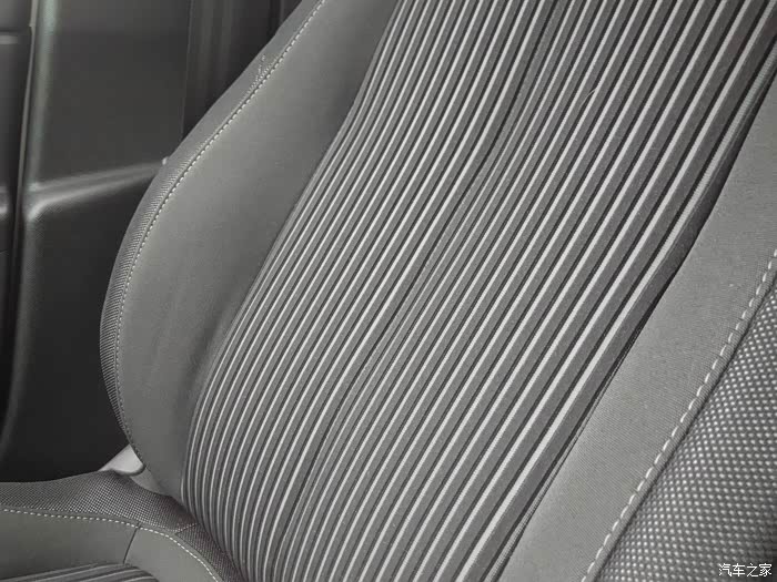

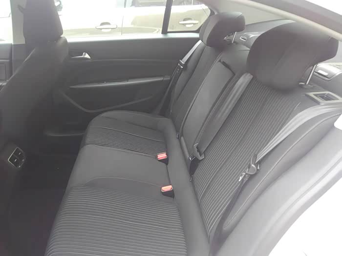

原厂的布座椅也不打算放椅套,椅垫。408的布座椅用料感觉不错,坐上去很舒服,摩擦力也很好,如果弄了椅套椅垫就享受不到了。日后原厂座椅坐旧了再花钱包个好点的皮座椅。
细看原厂座椅,质感非常好,中间的条纹是有隆起的,增大了对身体的摩擦。花了钱不坐这么好的座椅,多可惜啊...

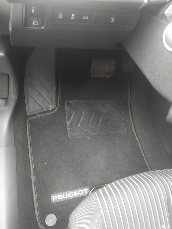

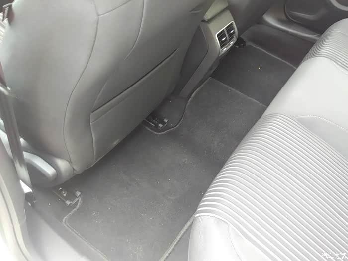

网购的原厂天鹅绒脚垫,TB价160个大洋。很简单的一款脚垫。优点是原厂设计,贴合度好,但不如塑料的全包围脚垫保护的好。本人喜欢踩在绒面地毯的感觉,所以就选购了这款脚垫。

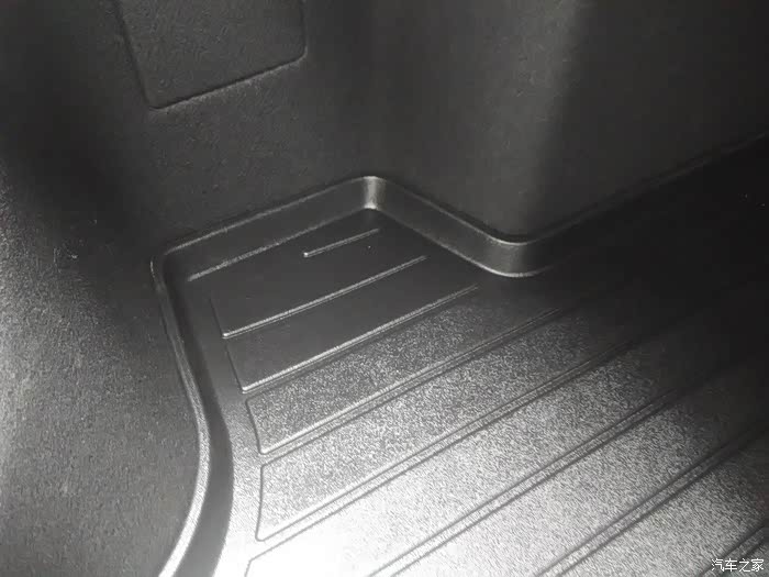

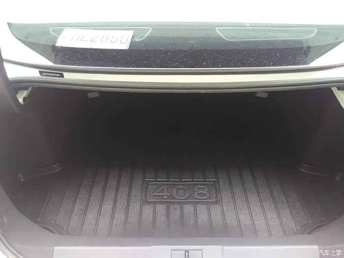

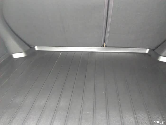

原厂防水后备箱垫,TB价160个大洋。做工还可以,贴合度不错。

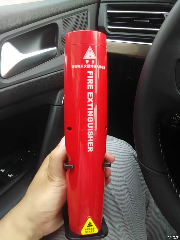

去上牌前,还网购了车用灭火器。如果不自备,到了车管所,也会强制你购买的,还是高价低质的。

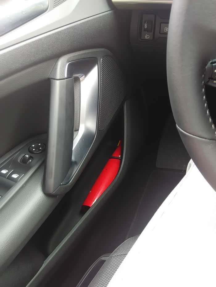

这个灭火器不同于普通的泡沫或者干粉灭火器,而是气溶胶灭火器,是普通灭火器效力的好几倍。体积小巧但作用大,放在车上备用再合适不过了。就是价格小贵,260个大洋。
放在主驾驶门板的储物槽——最最顺手的位置。个人认为车用灭火器最好放在驾驶员能快速拿取的位置,譬如座椅下(需要有存放支架)或者周围的储物槽,这样可以缩短时间,第一时间消灭火灾隐患。 这个灭火器底部有个方形的固定支架,可以防止在储物槽中滚动。

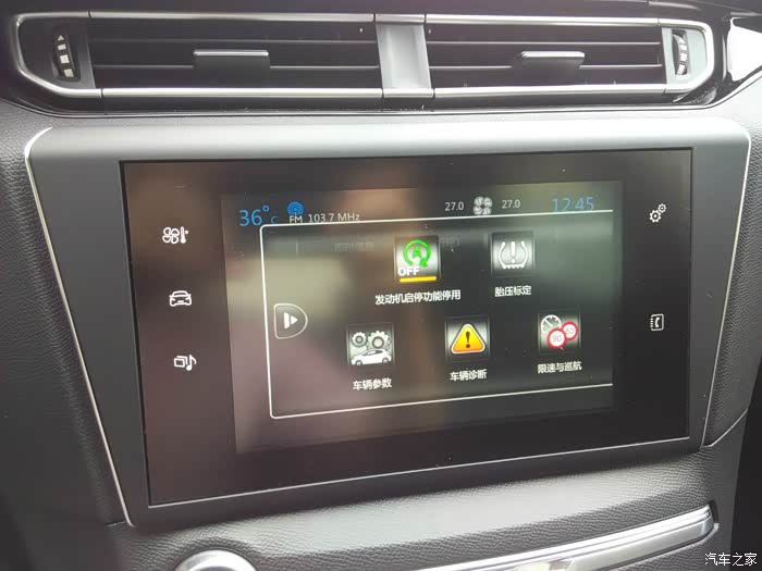

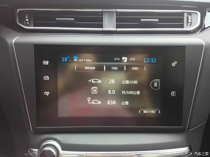

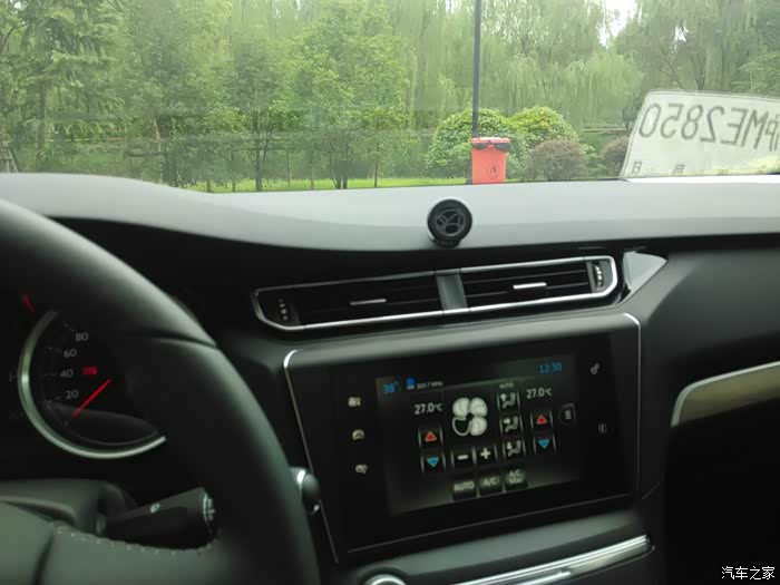

吐槽最多的启停功能,但是能起到一定的节油目的,对于油耗敏感的车友还是开着吧。建议大家在堵车和挪车的时候关闭,平时可以把中控留在这个屏幕,方便随时开关启停,这样一来和实体按键的差别就不大了。
目前只开了800多公里,油耗8个。对于新手新车,这个油耗满意了。

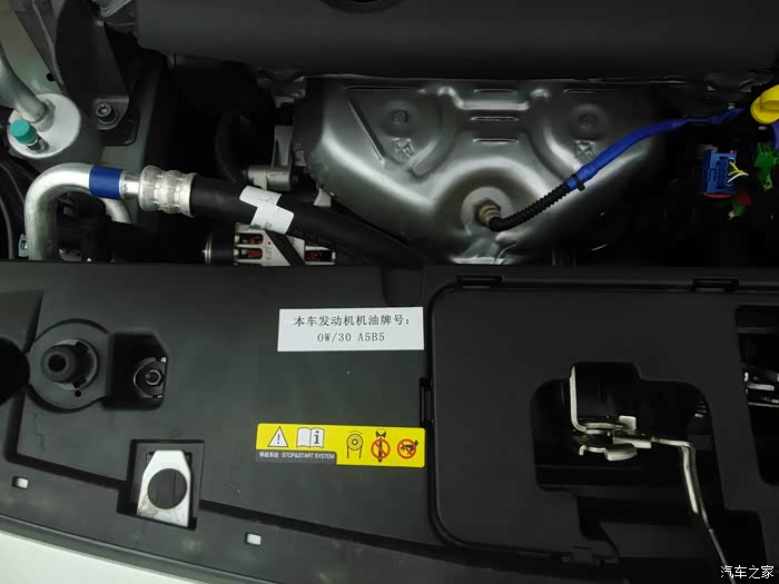

       408的机油牌号是 0W/30 A5B5 或5W/30 A5B5。出厂时使用的是中石化SINOPEC的机油,这个机油是中石化专门为PSA研发的,适用于绝大多数PSA在国内的发动机,可以说是最适用的。
       好多车友在首保之后都会选择更高档的半合成或全合成机油,其实对于EC8这样的经济性发动机,出厂机油已完全够用了。而且试验阶段,都是用的中石化机油,连严苛的试验都能挺过来,大家可以放心出厂机油的性能。用便宜些的机油才能体现自然吸气发动机后期维护的优势嘛,如果都加全合成机油,那和涡轮机的后期维护费用又有多大差别呢

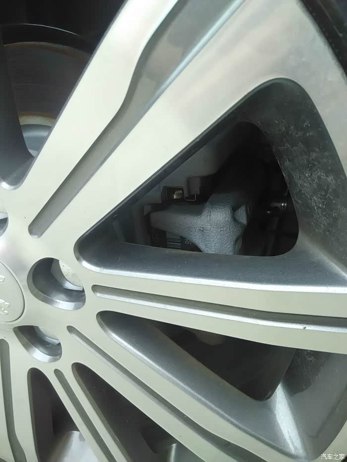

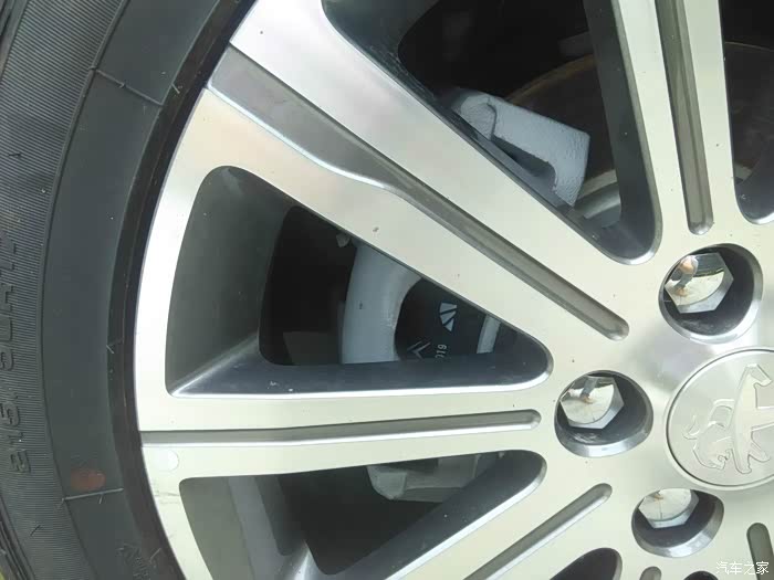

来两张卡钳的特写,都是我现所在的公司泛博(CBI)的产品 (留意摩擦片背板上那个三叶草的logo)。
这是前制动卡钳,相比后卡钳尺寸要来的大,因为前制动器承担了70%的制动力。
后制动卡钳,尽管尺寸较小,但却比前制动器结构要复杂的多。因为后制动器集成了驻车装置,而且我们408自豪版是电子驻车卡钳。
