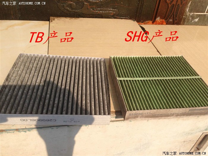

      对某TB淘来的大7空调滤芯做个说明,发贴前,又详细看了TB网,看上面无论贵的便宜的空调滤芯,感觉区别不大。都木有SHG的质量好,不过价钱嘛,有些小贵!这i个大伙都懂滴,看个人情况而定!
至于滤芯背部固定中筋,稍微有些物理常识的朋友都懂。当风扇工作时,是吸气的,长时间滤芯不变形。如果做滤芯的厂家不巧也看到本贴,那么俺在这里也是一个小小的建议!尽力做好产品来!

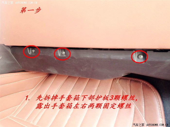

第一步:拿把中号十字螺丝刀就可以搞定所有事情。下拆下手套箱下面,护板的3颗螺丝

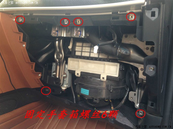

第三步:打开手套箱,卸下一排4颗螺丝,其中包括锁扣的两颗螺丝。安装时注意不要装反啦,不然手套箱锁不上。
网上有哥们说这个不用卸。俺在这里强烈问,不卸下来锁扣两颗螺丝能换空调滤芯,俺拜你为师!
第四步:全部6颗螺丝拆下后,手套箱还不会自己下来滴。这时,手扣着右边的小护板,稍微用力拔开就行。里面还有3个小卡扣,注意用力。

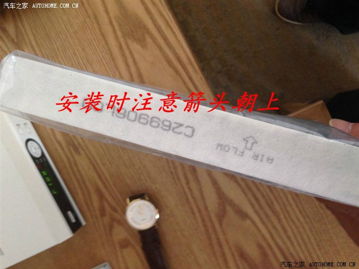

接下来,把旧的那出来,把新的按上去。安装滤芯时,注意上面的箭头,要向上。
