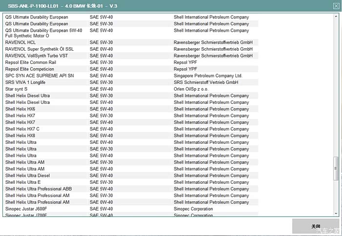

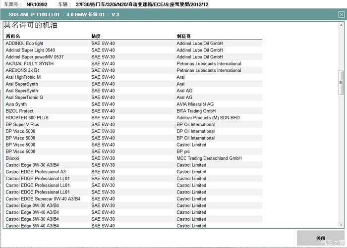

史上最全宝马认证机油列表(一)符合BMW LL-01标准的机油!

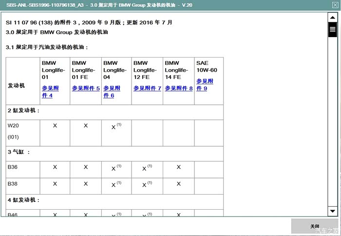

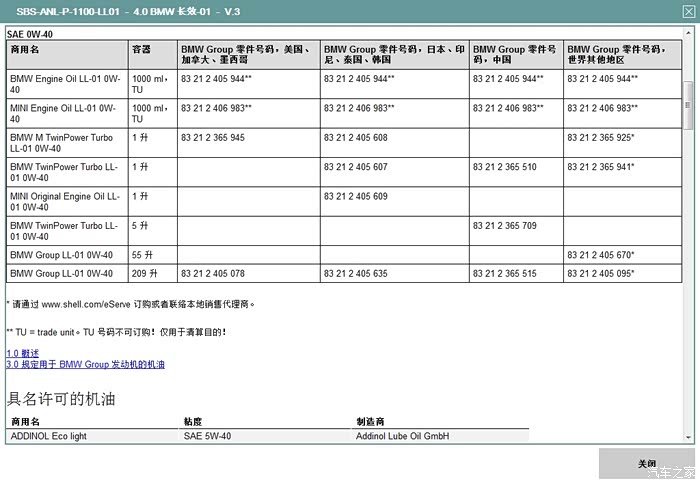

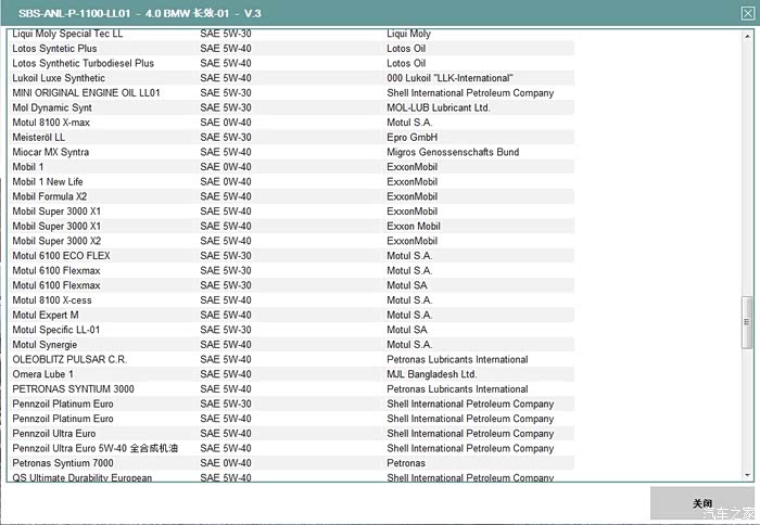

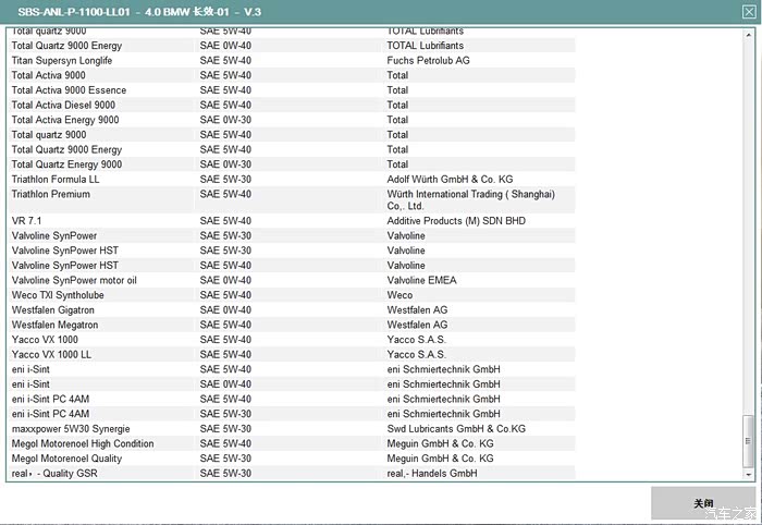

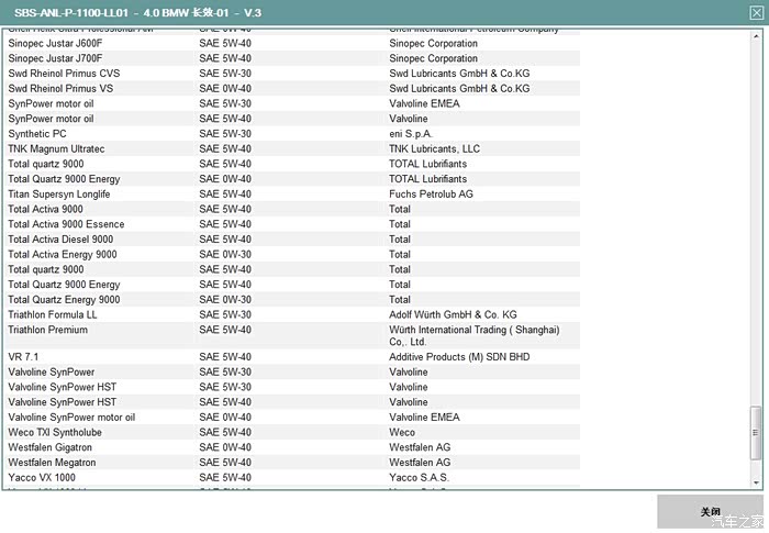

经常在油坛混迹,发现很多车友咨询这个机油宝马能不能用,那个机油宝马能不能用,今天开始整理一个最全的宝马官方可以使用机油的帖子,以后可以参考!并不是一定要有车厂认证的机油才能用,有认证当然没问题,但是机油品牌和标号那么多,不可能都进行认证,所以就把官方许可的机油提供大家。注:资料来源于官方4S的配套维修检测软件关于机油保养的技术说明资料。
宝马认证标准一共有4个,LL-98已经淘汰,目前主要是LL-01标准,欧洲执行LL-04标准,当然还有更高的。
