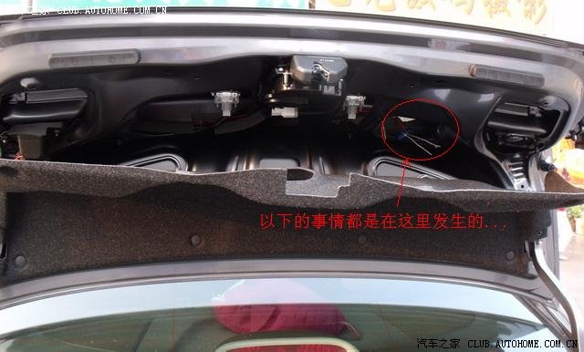

无损安装后备箱遥控马达的方法
在新车作业中提到了自己加装尾箱遥控马达,有车友询问安装的方法,由于不能在***里插入图片,加上本人表达能力及文笔相当的臭,所以干脆全部都用图片P上文字来表达.如有不明白的地方可以回贴询问或PM本人.水平有限请多包涵.
现介绍如下:

        有个事要注意,就是先确定马达的极性,我不知道内部有没有修正电路,所以在还没安装上去的时候先试了一下,把马达的一条线搭铁,另一条接信号线,按遥控开尾箱键,这时马达就会往外推出来,如果没有推出反而缩了进去,应该把接线反过来,把刚才搭铁的接上信号线,另一条搭铁就可以了.中间一定要注意接线裸露部分与车体金属绝缘,否则可以会飚烟...后果不知道..
由于本人利用了铁将军防盗的尾箱开启功能,走线则由4S代工,所以没图,请见谅
