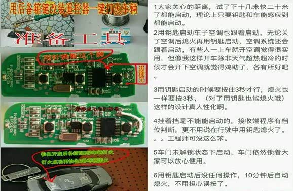

先来诱惑诱惑你们
改装过的大白“宋”钥匙远程启动!天冷了在被窝里,就能启动发动机——打开空调——提前热车——上车就暖呼呼!

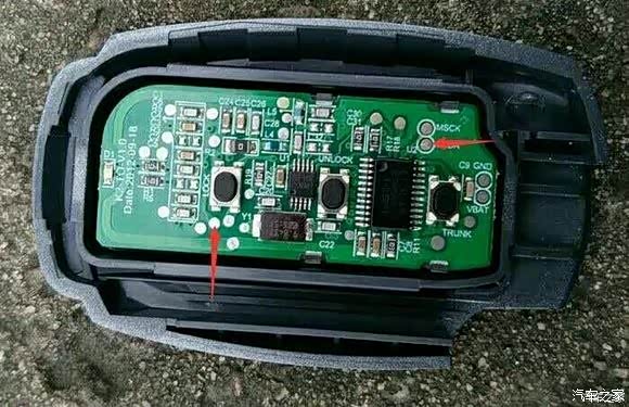

接下来,先来做准备工作。

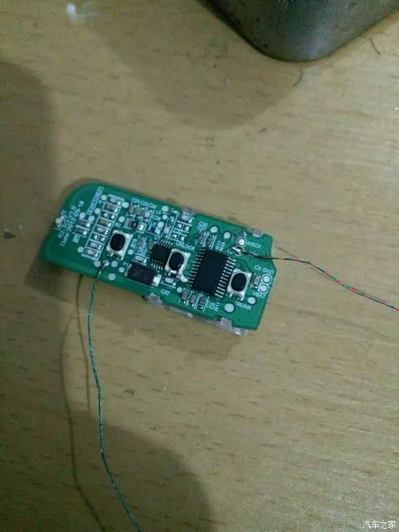

两种方案:为了不牺牲后备箱开关,为之后改装电动尾门,我选择再安装一个开关,直接外接开关。
初步位置就选在这个位置

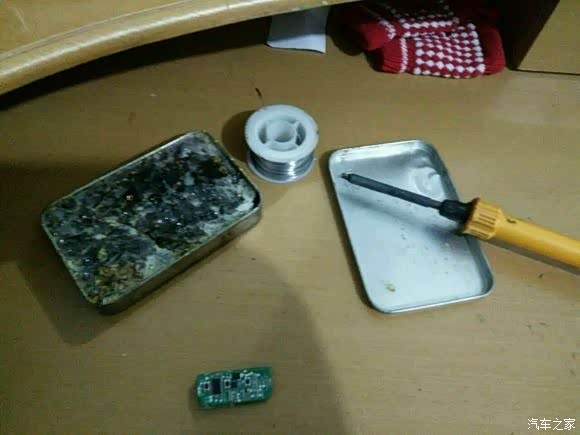

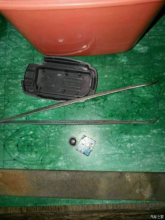

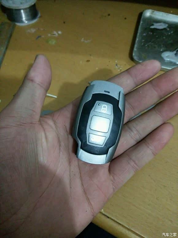

拆拆拆~~镊子一把。

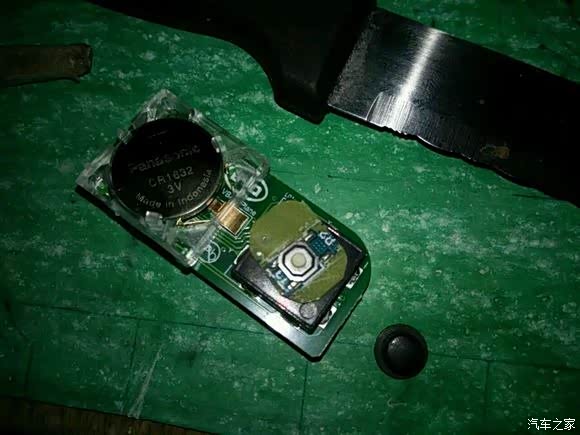

拆拆拆~~小刀子一把,按键一个,我这个按键是从耳机上拆下来的。

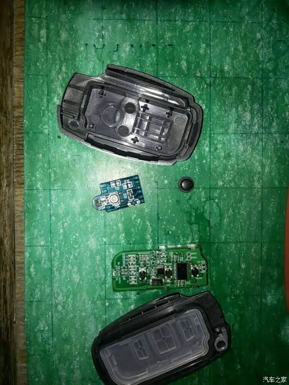

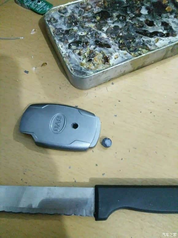

首先是打孔烫眼
直接用电烙铁烫眼
用刀子打孔,实在是太慢了,最后用电烙铁烫眼。

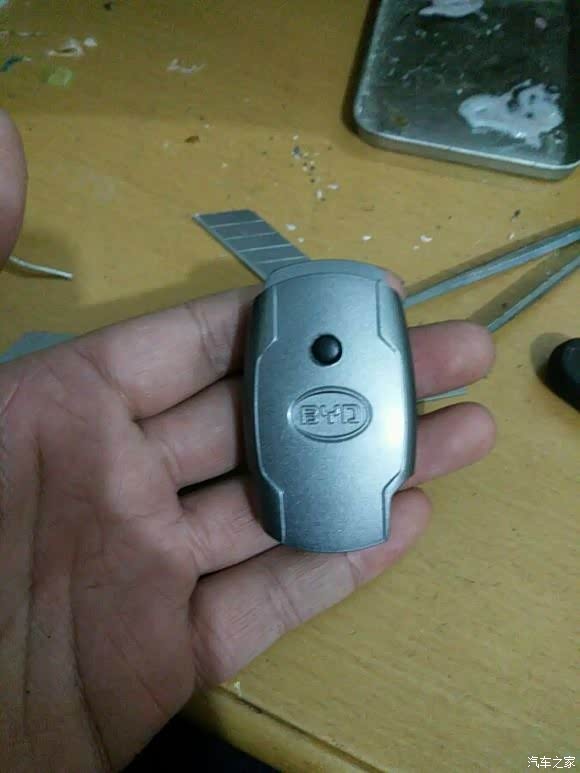

打的孔费了挺长时间,期间黑色按键太厚了,用锉刀修整了下。
总的来说还可以,不影响美观,开关我用哥俩好粘在电路板上固定好。

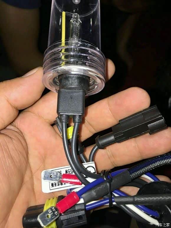

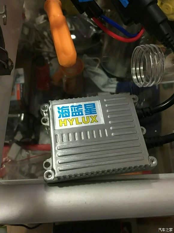

有装疝气灯的吗?
装灯。
近光带透镜,一闪一闪亮晶晶

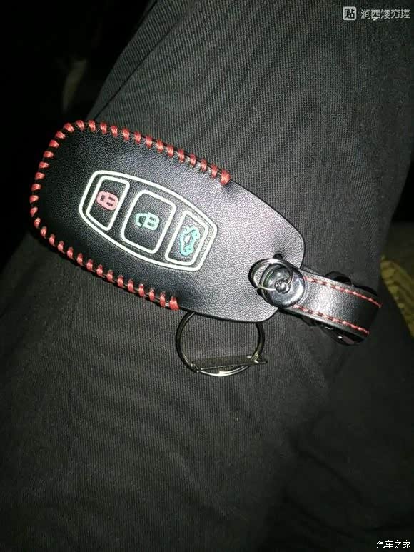

最后,再来给钥匙套个皮套!**不错

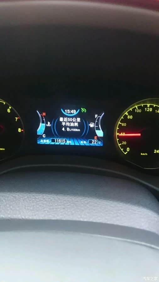

来来来,下坡体验~~50公里下坡,高速加二级路,动力十足!
