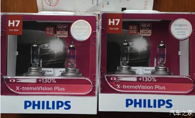

新购:飞利浦夜劲光系列H7(曾经也考虑过欧司朗夜行者3代;看过一篇***说飞利浦的对比稍稍胜出点)。
个人见解:普通系列的卤素灯性价比较高。夜劲光和夜行者性价比均不高。之所以没上双光透镜氙气大灯,你懂的代步车啊不折腾。在某东上买了4个,远近光灯全部替换。批次显示产地波兰:
在某东上买了4个,远近光灯全部替换。批次显示产地波兰。
