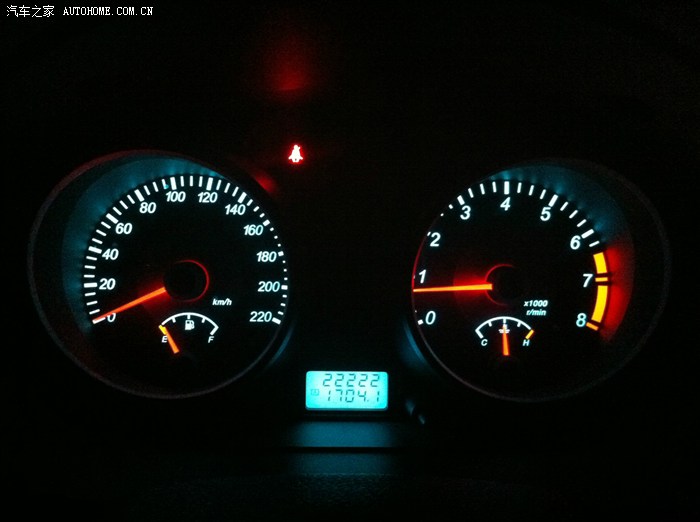

冬天到了,我也遇到了大家头疼的说温度不在中间的问题了,开始认为是小事情,由于我们的车子没有油耗显示我都记录手机里面的发现在现在的油都烧到了12个了,不对头呀,1.6排量的手动的,使劲作着开也难呀,很快在论坛上发现了不少兄弟有这个问题,有个兄弟发个帖子我看到了,他买的不是原厂的节温器换掉了,这个问题就解决了,所以,我说这个东西应该是一个批次的货有问题,我也顺这个线索在网上买了,等安装好了之后完全写个记录跟大家分享一下吧,看看还有多少朋友有这样问题
这个情况是在发动的情况下都开了有半个多小时的情况下我没有熄火拍的,就是在这个温度,正常应该是在中间的哦

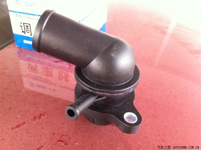

拿出来是这样的原厂的没有这个LOGO其他的都一样
也分不清侧面正面了
里面这个就是节温器的阀这个东西说是蜡原理的(具体的大家去看看百度吧)

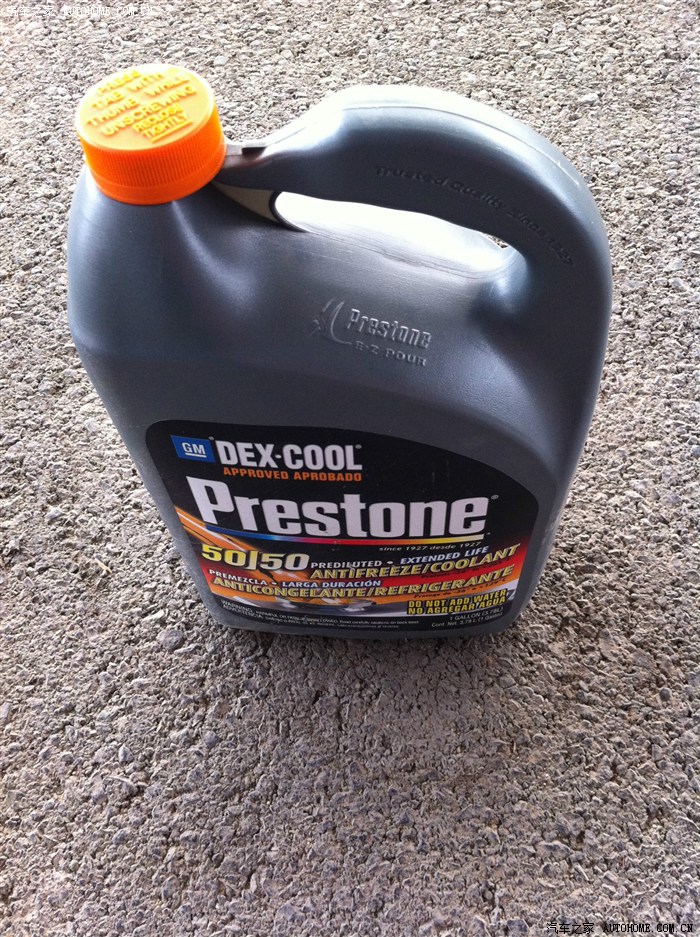

以前买的防冻液,就加了一点,这次派上用场了,一定一定大家要有备有的哦,要不拆的时候会损失很多 在店里买的话这个价格,还有就是品质哦
百事通吧,上面有GM的标还有就是说明书里面写的就是DEX-COOL这个

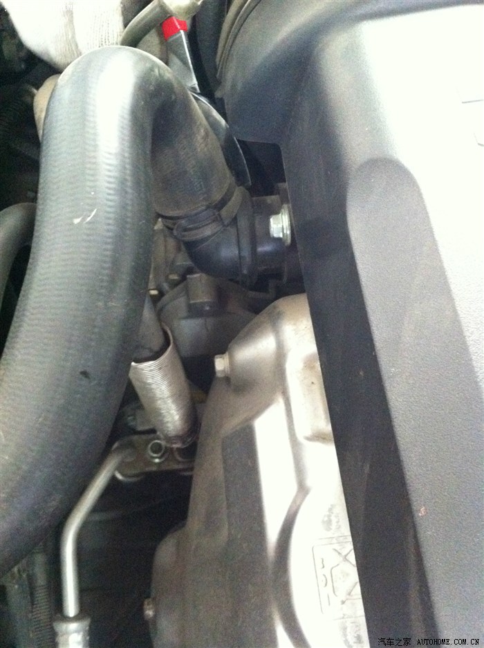

就是这个塑料件换掉了就OK了,我换掉之后今天感觉升温会稍微快一点,指针不到中间还是稍微偏一点但是好很多了,等用了几天之后再跟大家分享一下吧
