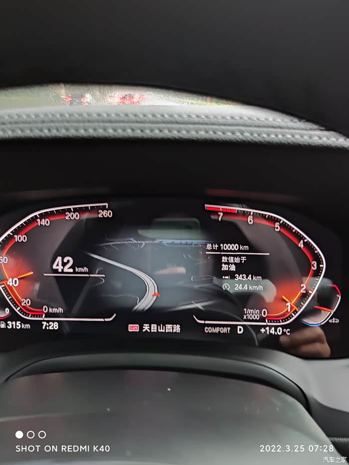

2021年12.23提车到今天4个月刚好10000公里了,首保走起!
过年回了趟老家,来回开了5000公里,平时就接送孩子代代步,没有激烈驾驶,综合8.5个油,高速最低5.4个油,油耗还能接受,超控确实没得说,指哪打哪

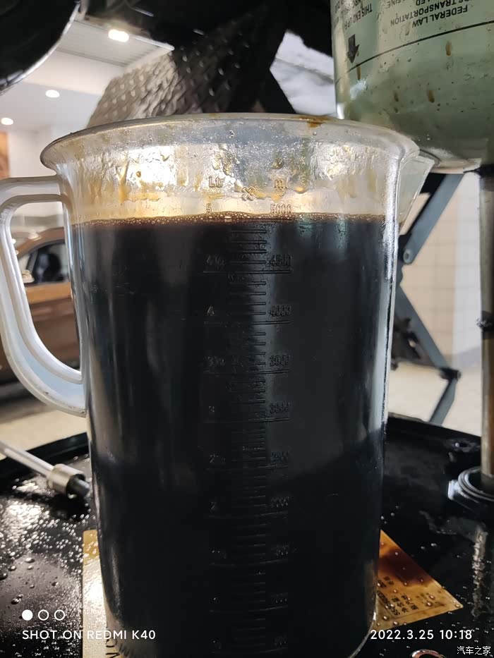

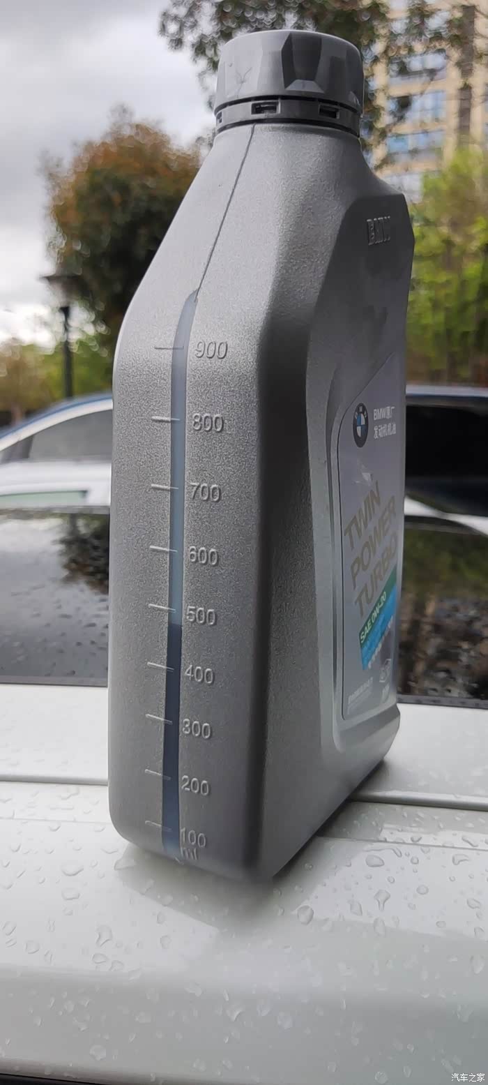

平时没少在之家逛,也学到不少东西,今天去4S店保养前就要求了拆1.2缸火花塞、放油时用量杯接着,还有最重要的加5.25升机油!可以要求加5.25升,再带走0.5升。
放出来大概5升左右,假如出厂加了5.75升,还有部分放不出来的,那多少还是消耗了点!我的是低功率的B48TU发动机,这个机油消耗量不知道正不正常!

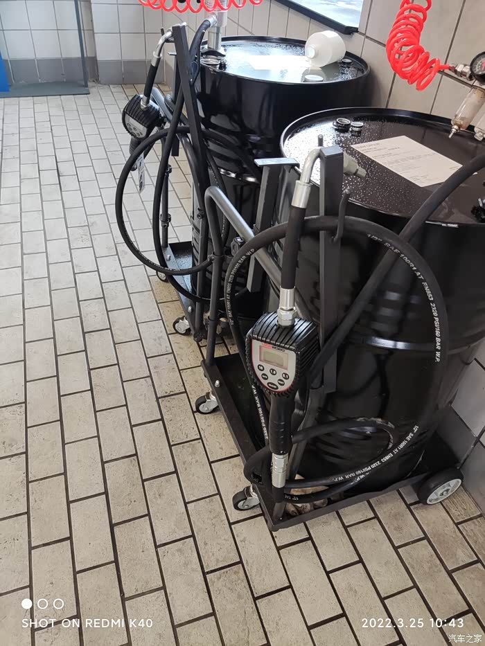

加的是5W-30的,就是从这个黑呼呼的大桶里抽出来的

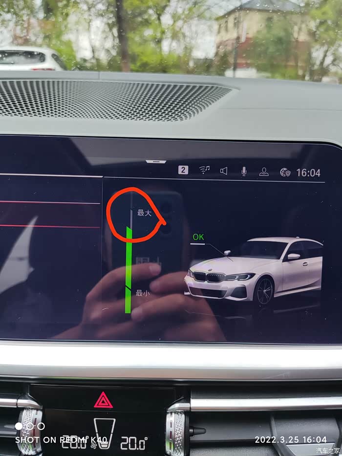

回到家自己在车里测试一下机油量,发现加5.25升居然没到上限

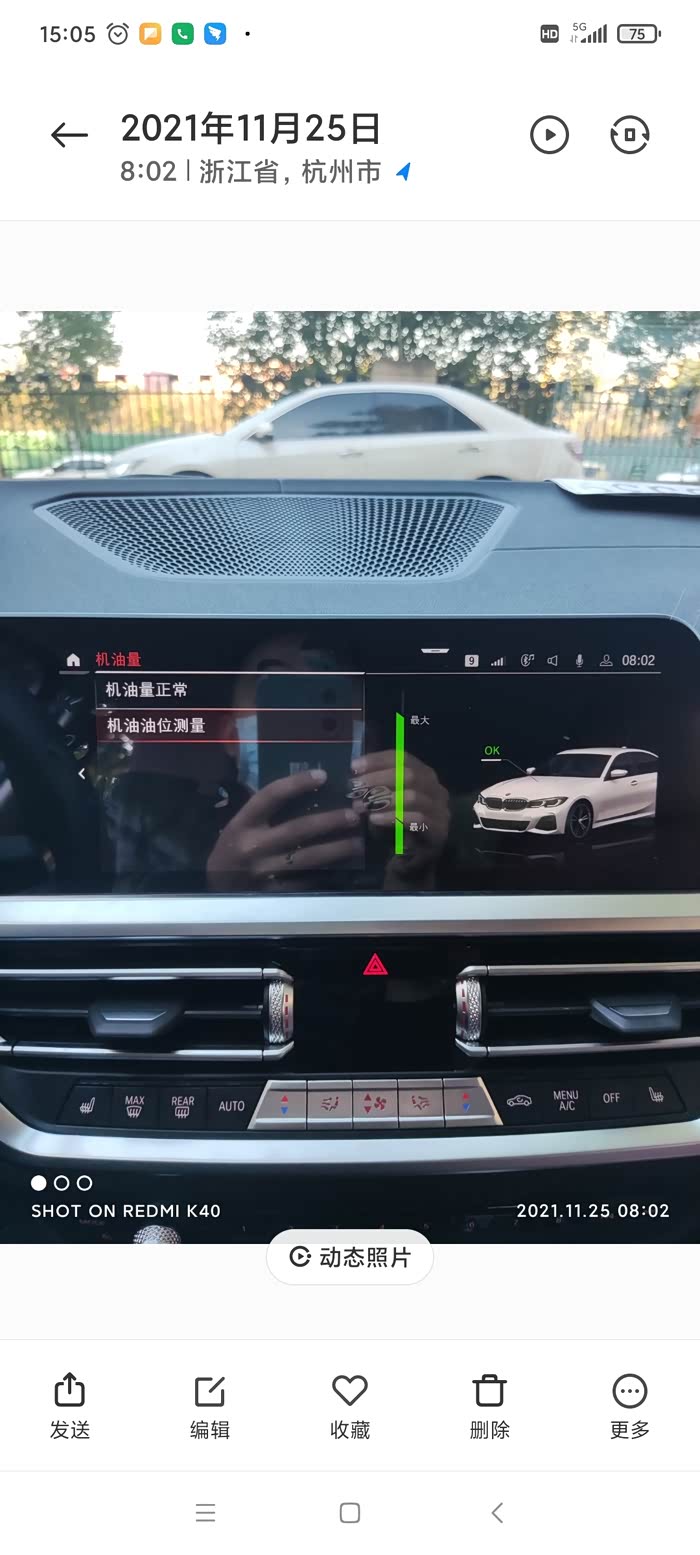

这是以前测试的,搞不懂是什么原因
