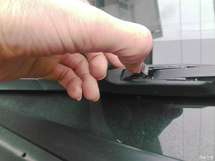

前雨刮胶条的更换: 锋驭前挡采用的是市面最常见的U型接口。
扣开小卡扣
卡口扣开以后会看到有一块空缺,此时把雨刮臂顶到头
向上拿,雨刮臂就拿下来了
千万注意!不要让雨刮臂竖在那里,要轻轻的放在前挡玻璃上,或者在前挡放块毛巾,那有弹簧的,以防弹回打碎玻璃!

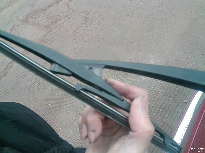

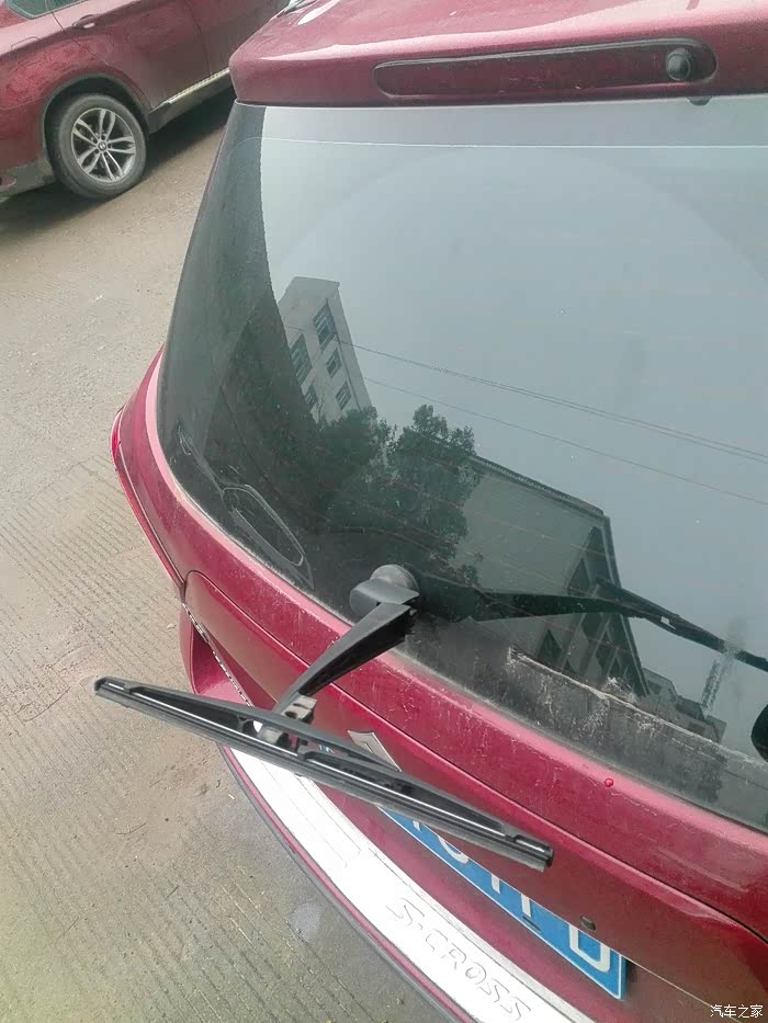

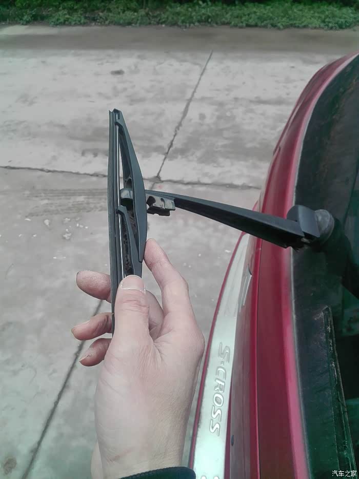

后雨刮胶条的更换:
看我手抓的位置。以雨刮器连接处为轴,用手推动雨刮。
或者说以轴为圆心,画圆圈式的转动。左手也可以加以辅助,按雨刮器的另一头。双手更轻松一点。
有经验了熟练了以后,用手一拉就下来了。

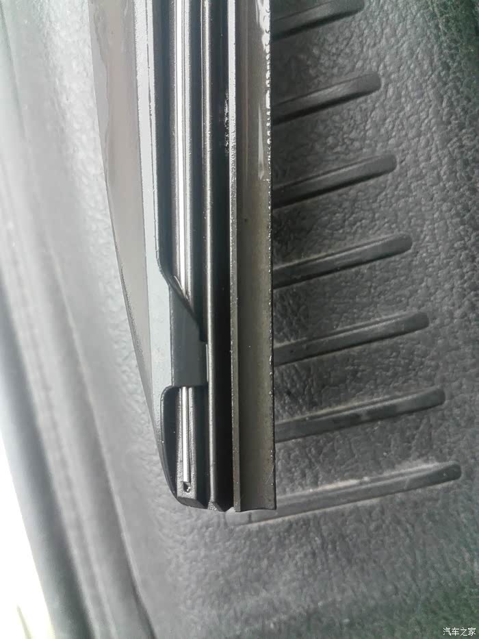

大家观察这个胶条,尾部这头有卡位的。
这是前头。没有卡位,可以自由前后移动。
这是后头。有卡位。要想拉出胶条,就需要把卡位脱出来。
我是用双手用力扳开卡位位置的胶条。使胶条脱出。
像这样。两边都扳出来。扳出来以后就可以轻松的把胶条拉出来了。
