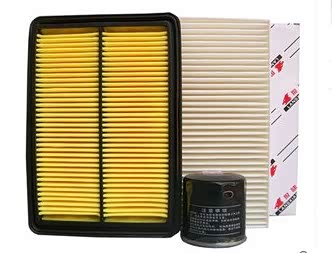

1、万能的某宝,搜索一下,选了个套餐,机滤空气滤空调滤三件套55元,还赠送一个同款空调滤,也就是两个空调滤。这两天降价了,套餐变成50元了,不知还送不送,没仔细看!
机滤、空滤、空调滤三件套,还送一个空调滤,我买的55元

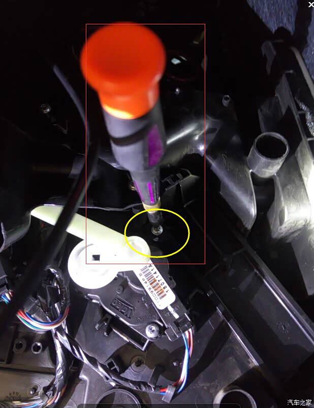

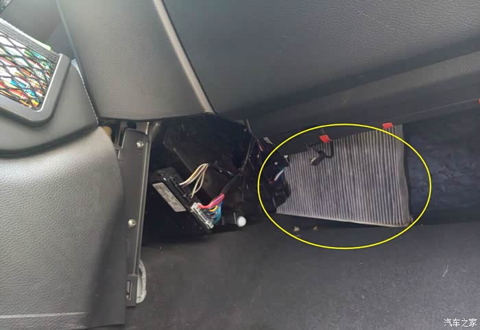

3、首先确定空调滤的位置,需要卸下一个内六角螺丝,第一次换空滤,拆开盖板后,趴在副驾驶地板,扭着脖子头朝上,找了半天,最后手机再次翻看坛友们换空滤的帖子的图片,才在副驾驶最里面找到这个空滤盖板和螺丝,如下图1。注意,黄圈中间指示的是这个内六角螺丝,红框是我的内六角螺丝刀,方便大家找这个螺丝做个参照!这个螺丝和空调盖板在最里面,最好是仰着身体躺在副驾驶地板上,头部尽量往车头那边伸,脸部朝上,这样看的比较清楚。
图1,手机伸进副驾驶里面拍摄的图片

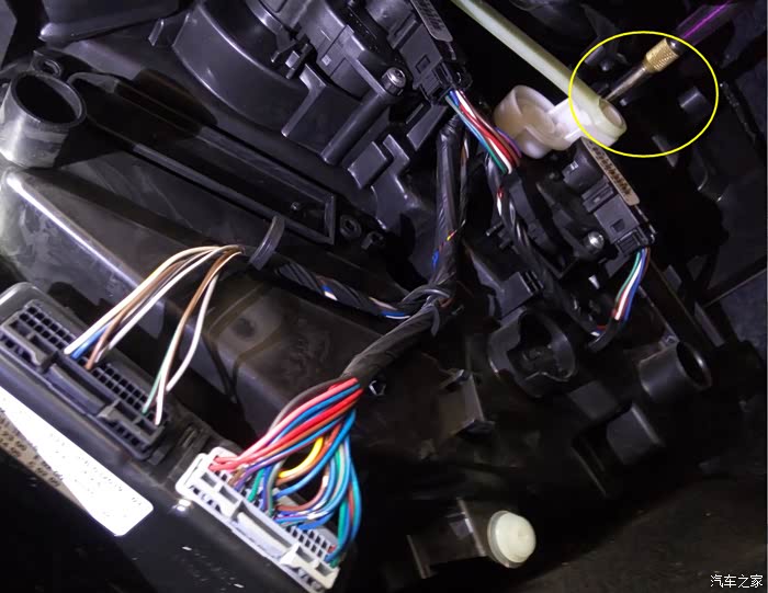

4、另一个角度,见图2,手机在副驾驶靠近车门处,距离较远,拍摄的照片,注意这个角度是拍不到螺丝的,只能在图片右上角黄圈处,看见我内六角螺丝刀,以此做参照。
图2,黄圈处是空调滤芯的盖板和内六角螺丝。

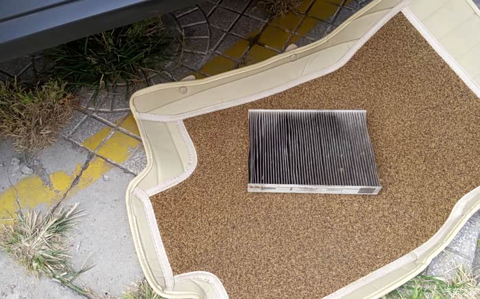

5、螺丝卸下后,将盖板取消,伸手将旧的空调滤芯取下,见下图3
图3,脏的空调滤芯被拉出来的情形。

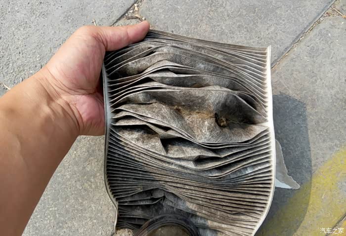

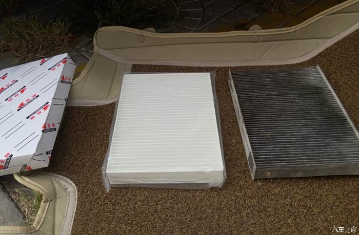

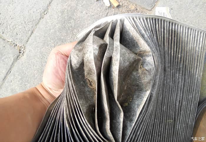

6、对比一下新旧空调滤芯,用了一年的空调滤芯真是脏死了,自己看吧!
旧滤芯取出来了!
新旧滤芯对比!
旧滤芯细节,很脏!
旧滤芯细节,很脏!
7、湿抹布将空调滤芯安装处擦擦,将新的空调滤芯,按照箭头朝向驾驶座椅的方向,侧向压瘪一些,塞进空调滤芯孔(注意要压瘪再塞进去,否则进不去,压瘪后塞进去,基本上自己就恢复原状了。压瘪的方向是宽边压向窄边。)这个比较容易,我觉得没有像一些坛友说的很难,呵呵!
