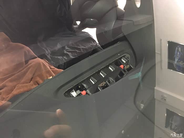

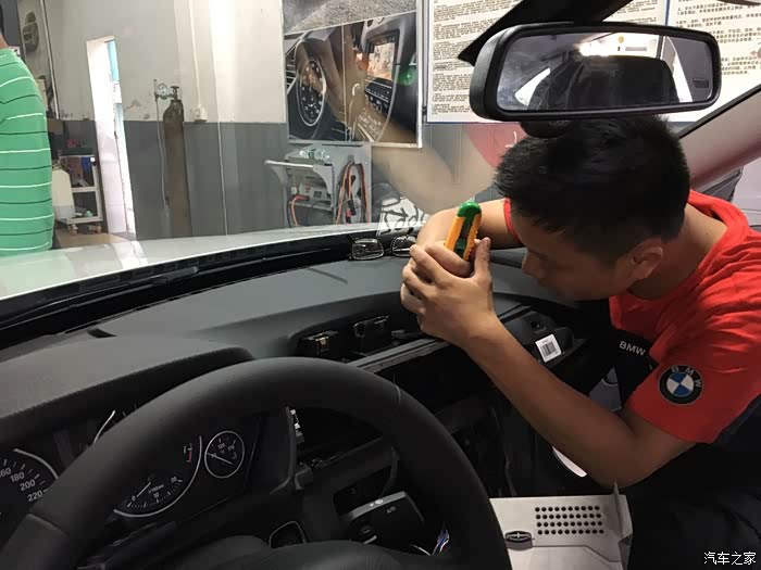

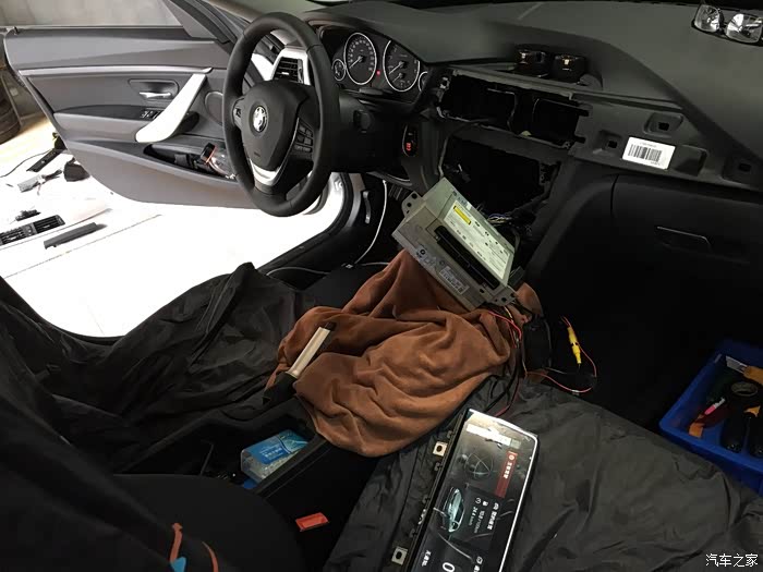

开始拆车了
几下功夫就拆好了,陪同的朋友问:看着自己的新车拆过这样会不会难受?我还真没那种感受,为了更好的享受,这一点付出还是有必要的!
原装小屏与主机拆下来了!99成新哈!

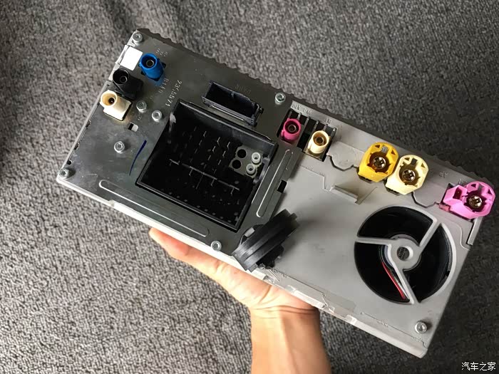

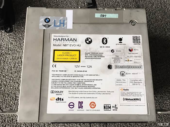

EVO ID6主机,是哈曼的。听说市场上还有阿尔派的?哪种好?
背面,老板说这个没有全新,都是拆车件。只要有店保修,不出问题就可以了

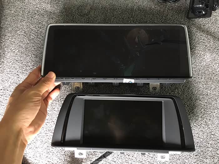

屏幕位置

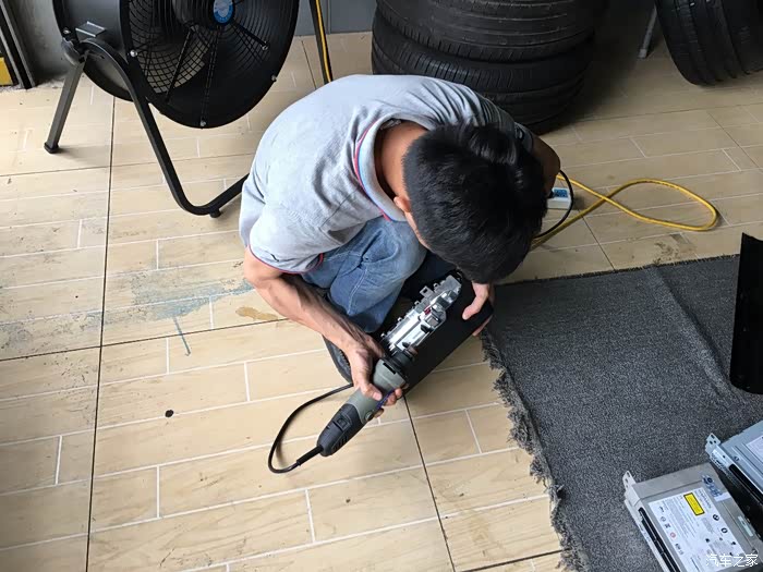

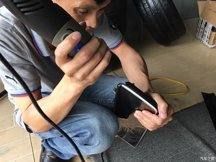

10.2的屏幕是X5的拆车件,所以要切割背面的壳才能安装在3GT上
老板亲自动手,力求完美!
老板亲自动手,力求完美!
原车上的位置也要切割

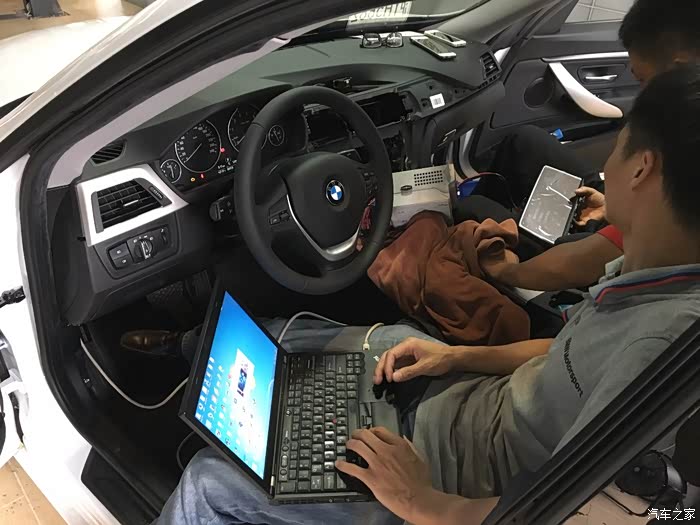

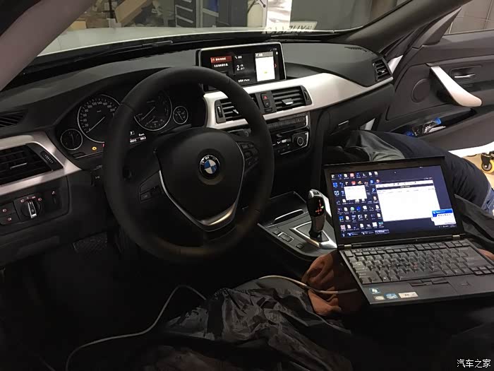

通过OBD编程主机与原车匹配

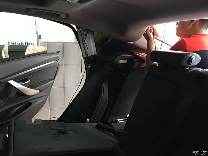

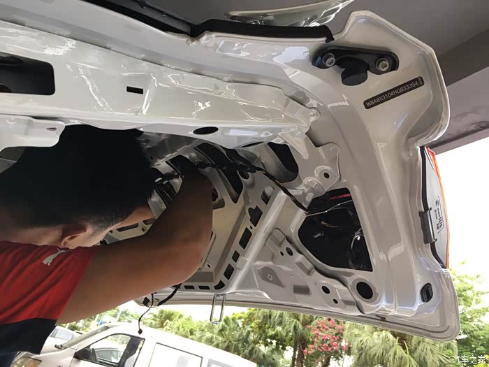

GPS天线与倒车影像拉线
后面全拆了,为了更好,不心痛!

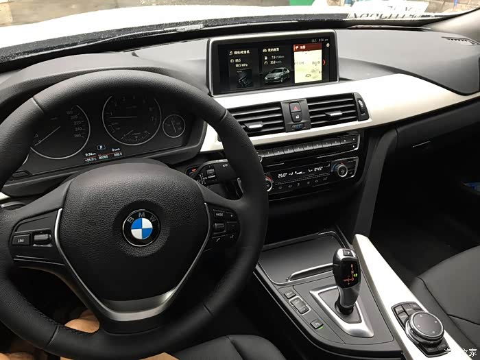

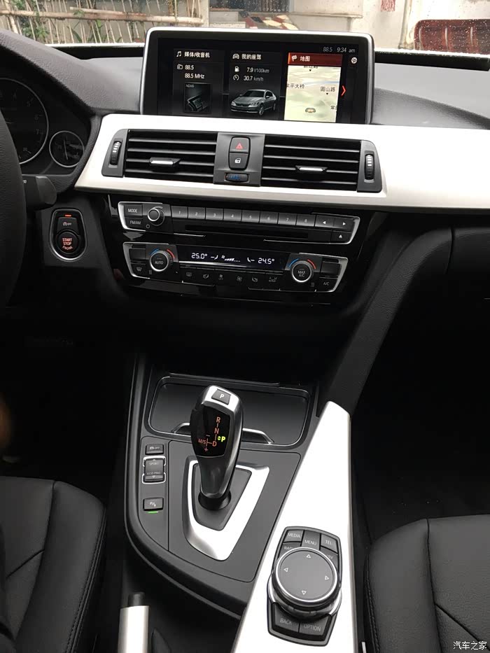

2.安装好的车内效果
成品!高大上有没有!

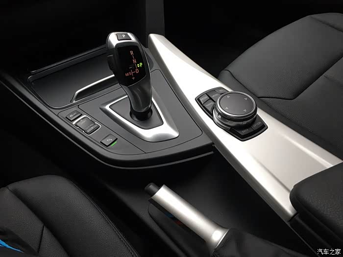

手写大旋钮!手刹自己换的,手感比皮质要好!

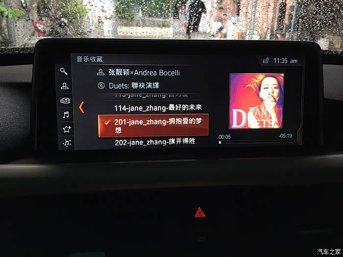

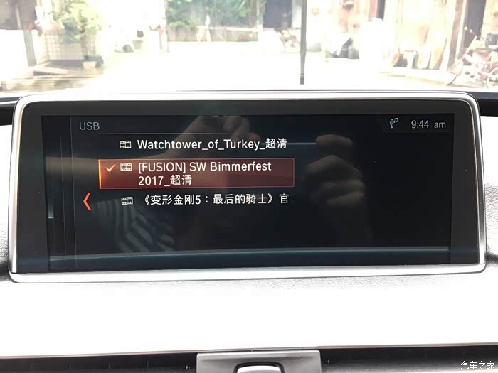

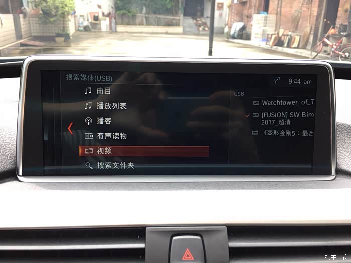

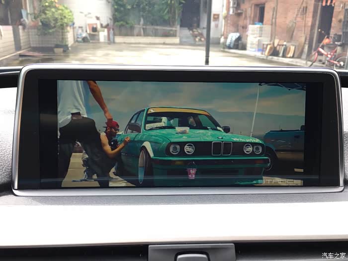

主机可以直接播放视频了
主机可以直接播放视频了
视频效果很好,但只限于车辆静止状态下播放!一开动就自动切换到安全提示了!

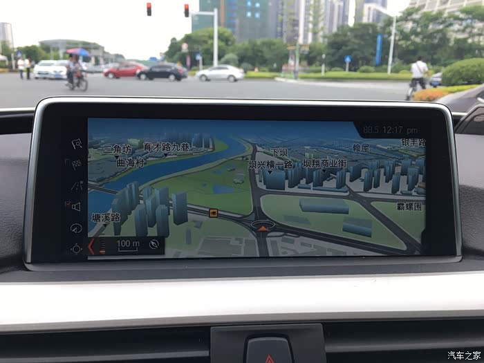

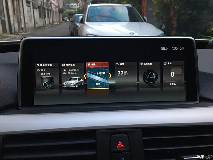

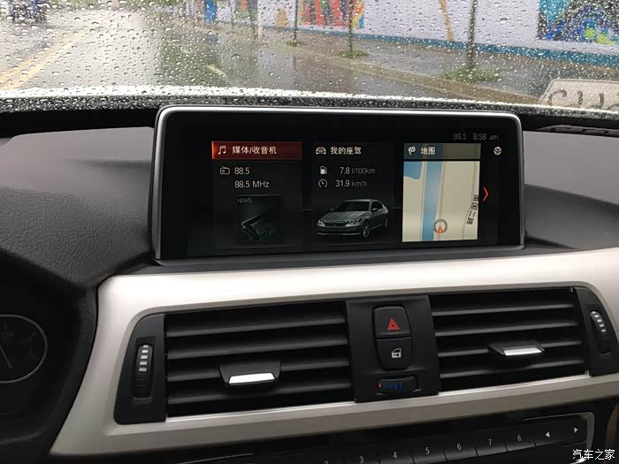

原厂导航效果比CIC真心提升很多(我上一台车是老X1)!各种3D,操作速度极快而且路名很详细!还可以用语音输入地址

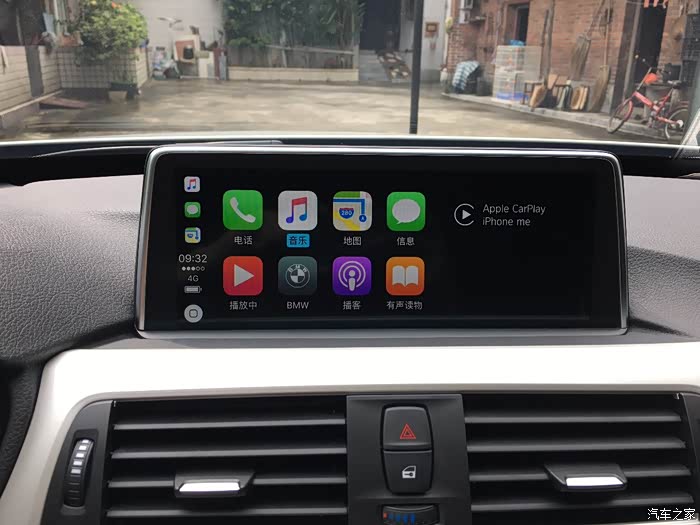

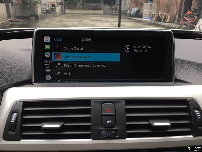

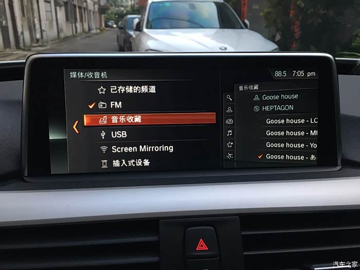

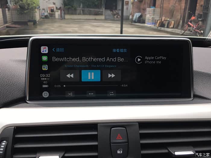

ID6是直接内置了carplay功能,WIFI无线连接手机,如果配合一台越狱的苹果更完美,能把一切APP都投在上去使用!未越狱目前支持的APP很少!配合方向盘的按键能实现一切功能!在联接手机的状态下按方向盘的语音键会启动IOS的siri,能实现在线功能!地图只能用IOS的,越狱后用高德才是完美!支持离线!

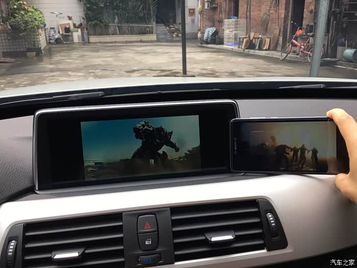

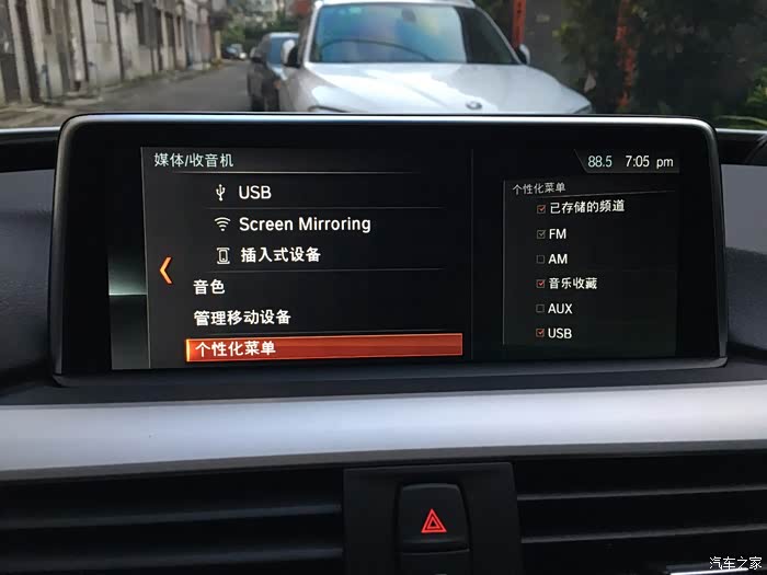

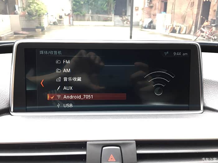

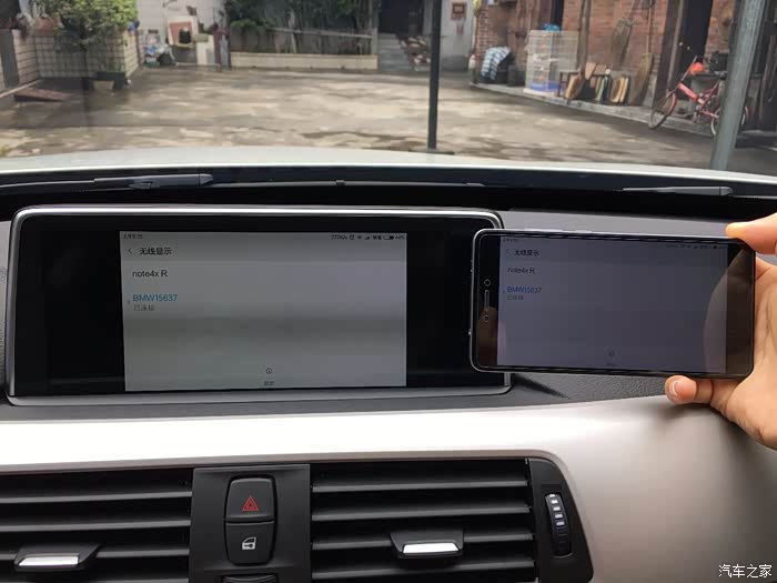

还可以WIFI连接安卓投屏
安卓的投屏功能在车辆静止时才能使用!有点鸡肋!不过听老板说可以加一个破解模块来达到行车使用!价格是几百元,我没加,知道以后肯定可以直刷破解!
安卓投屏效果会有点延迟,而且不能全屏,两端有黑边!优化没有IOS系统好!

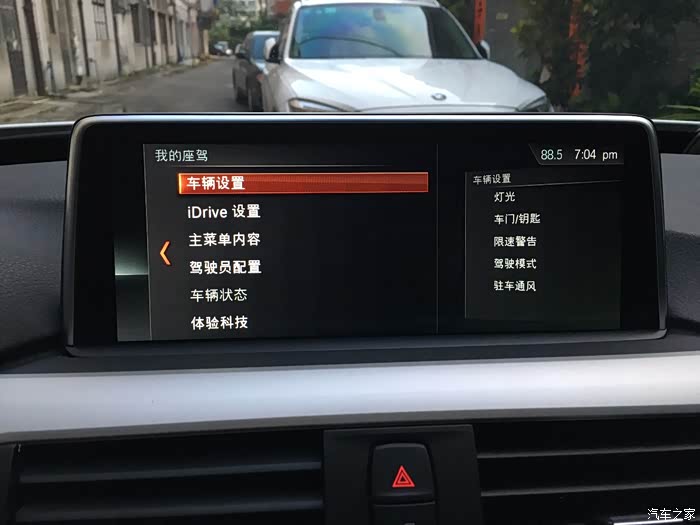

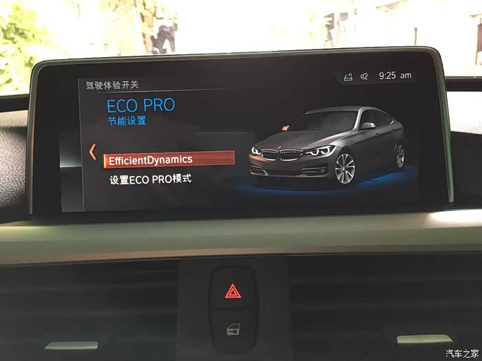

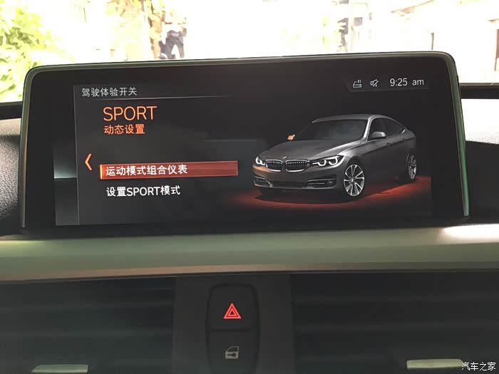

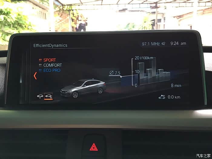

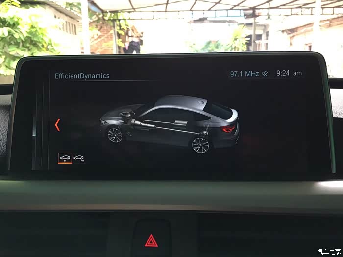

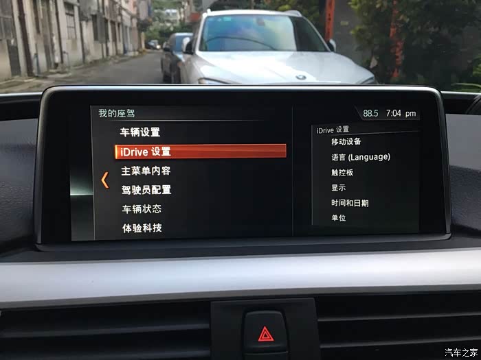

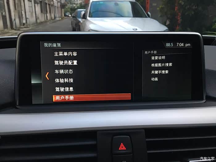

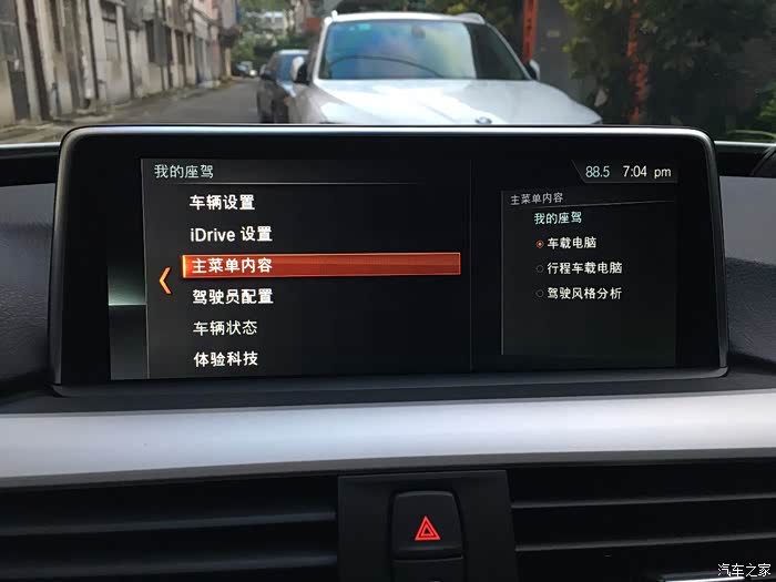

ID6系统详细菜单与内容

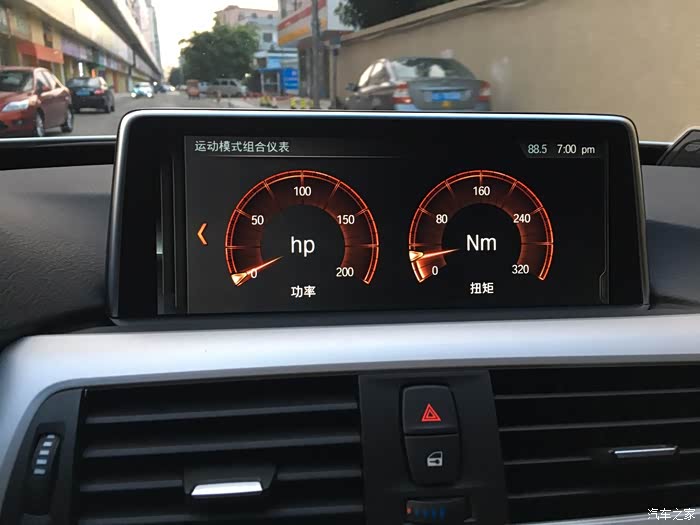

马力与扭距实时表
ID6系统详细菜单与内容
ID6系统详细菜单与内容
ID6系统详细菜单与内容
ID6系统详细菜单与内容
ID6系统详细菜单与内容
ID6系统详细菜单与内容
ID6系统详细菜单与内容

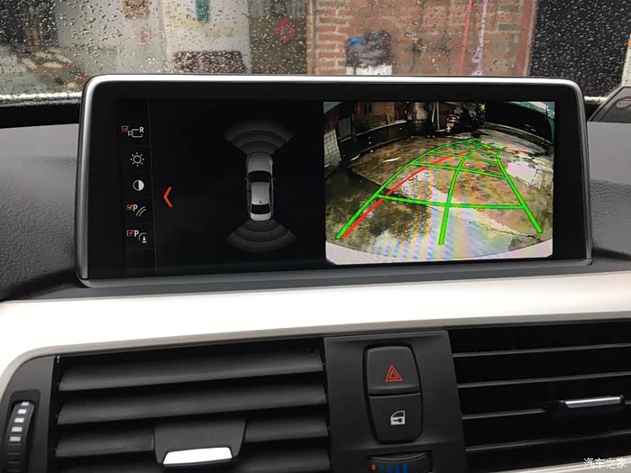

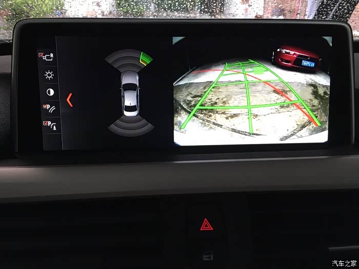

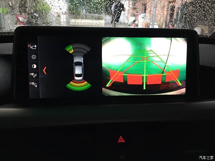

倒车影像带轨道转向
倒车影像带轨道转向
倒车影像带轨道转向
ID6系统详细菜单与内容
ID6系统详细菜单与内容
ID6系统详细菜单与内容
ID6系统详细菜单与内容
