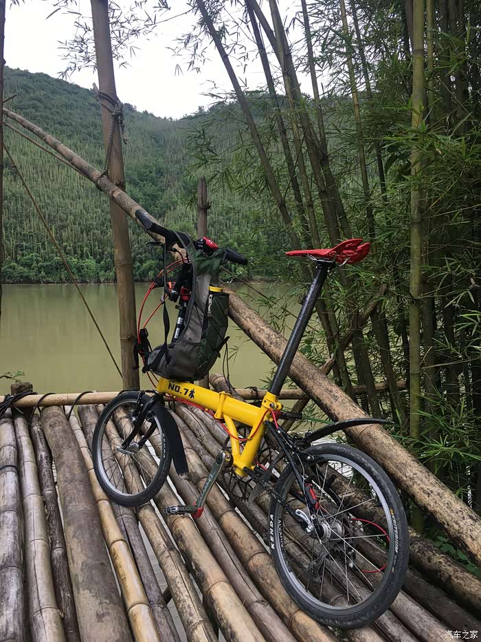

大行KT510再折腾,升级18寸鸟车轮组。小骑一圈,风景很好。
看了很多升级案例,淘了对鸟车的18寸轮组,用公路车上闲置的后拨和飞轮,改了改,换换风格,钢架,改好了,整车20斤左右,对于男士来说,不重。刹车买了公路C刹,好看但不好用,还是用V刹吧,但是要买长臂V刹。
改公路C刹,要将孔钻大一点。
16寸车架改18寸轮组,后轮不用切割,前轮要用角磨将前叉磨掉5mm。
好奇,称一称
10.32KG,头管是大行原装,较重,下一步可以换个一体头管减点,或装牛角去掉,哈哈
重新喷漆的,自定义logo。
我家老板试车,与她的14寸折叠对比一下。

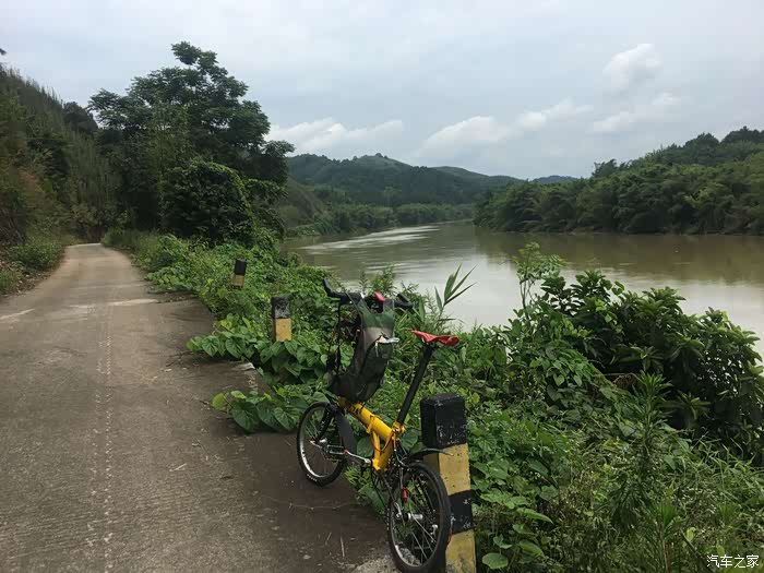

星期天天气闷热,阴,一个人沿着河边骑了一圈,返程差几公里时遇风雨,上年纪了,只能等雨小了再回家啦。
沿河边的村道骑行,没有什么汽车,很好。
放眼都是绿色,空气也清新。

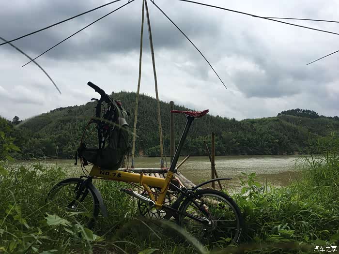

一个人骑,延时自拍一个。

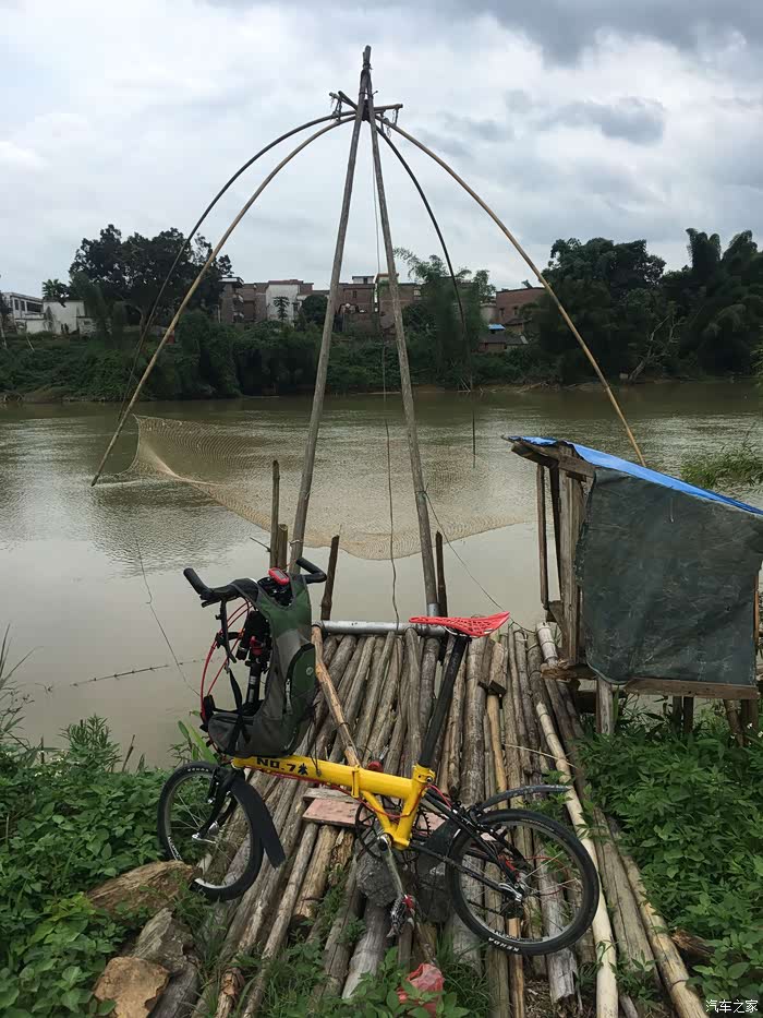

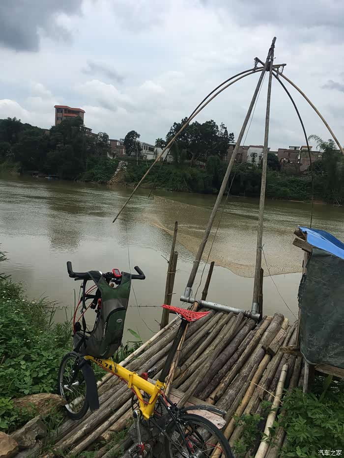

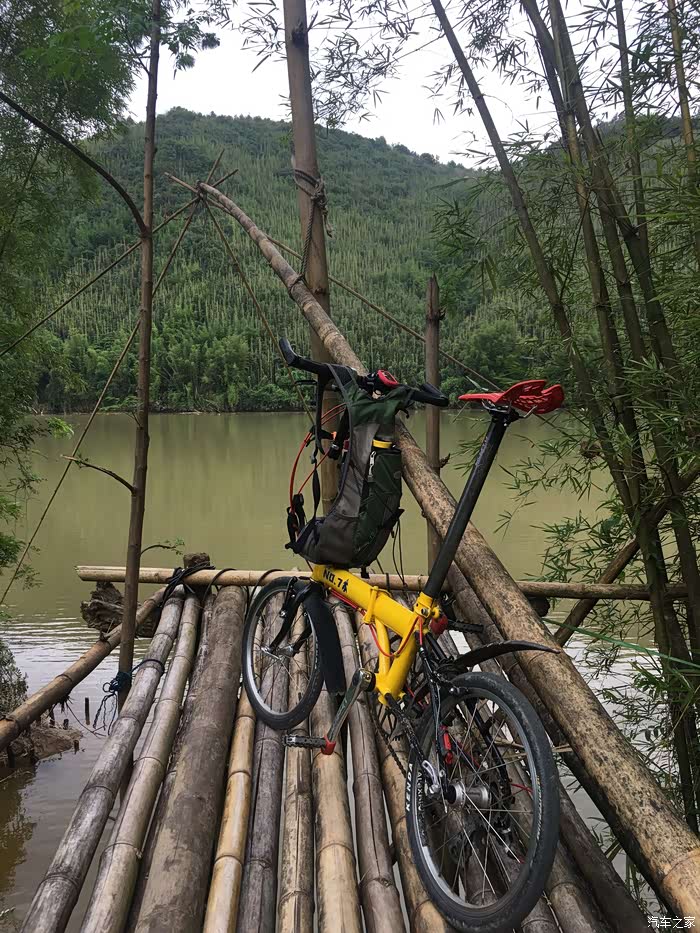

河边有很多附近村民搭建的捕鱼台或叫钓鱼台
在这小憩一会,也是很惬意的。

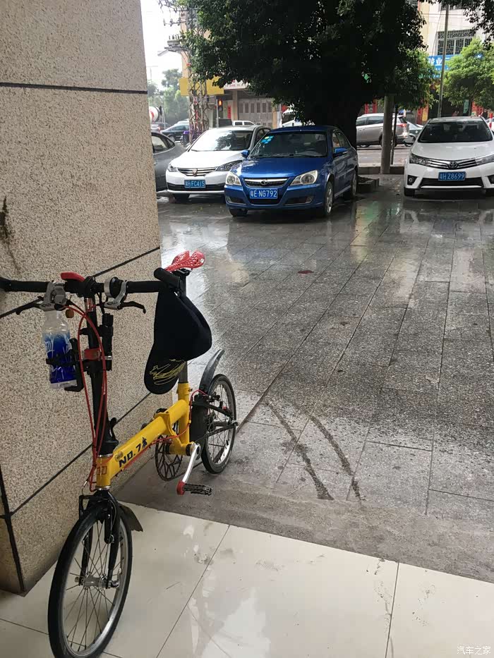

回程,准备到家时风雨大作,躲进商场后门避一避。

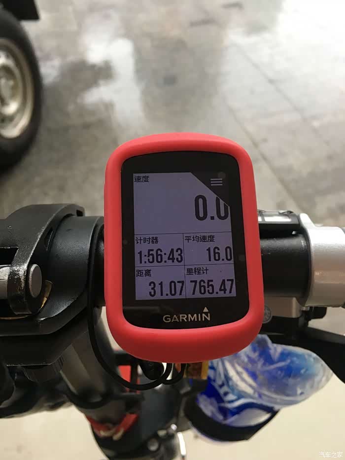

骑一圈,三十多公里,还好。
等雨小了回家。下次搞点新变化或发掘了新骑行路线再发贴与大伙分享。
