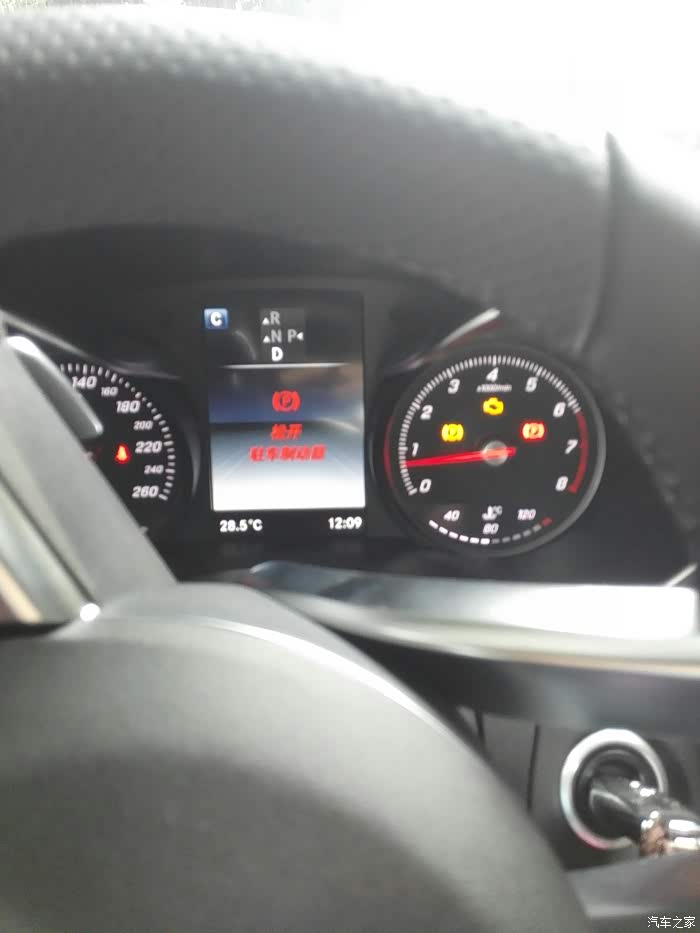

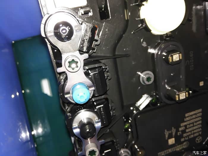

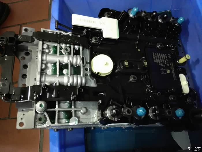

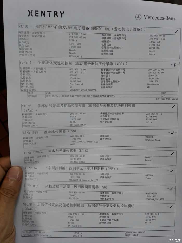

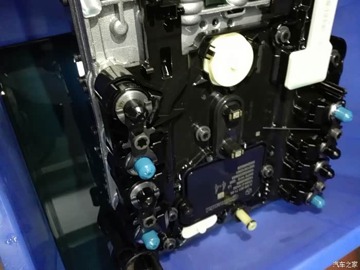

满心欢喜的购入新c,结果在开了1个月后1380公里,早上打火能够打着,但挂入d或者r档没问题,但电脑显示“请松开制动器”,另外有个黄色的p一直显示着,给油门车不会动,后找救援拖去4儿子那,检测后说是变速箱油路板内的卡子断裂,需要更换。

挂档时
油路板
油路板
检测结果

挂档时
油路板
油路板
检测结果打开汽车之家 阅读体验更好
