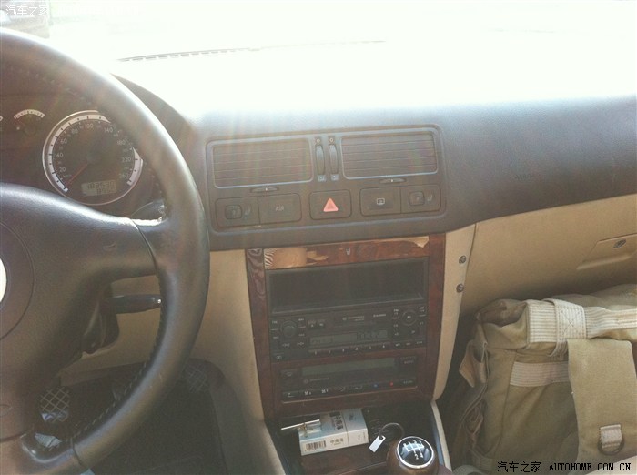

         宝来到手已经快三年了,开了有五万多公里,其他不说,动力依然还是那么的强劲,各项功能都很好用,可以说是我的好伙伴和老朋友了。

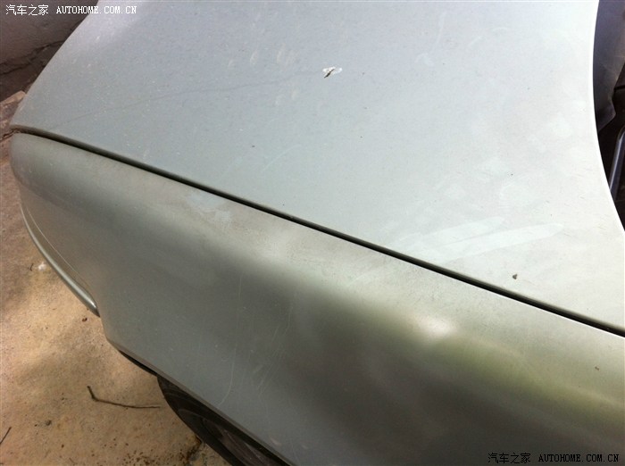

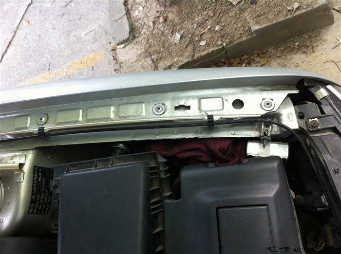

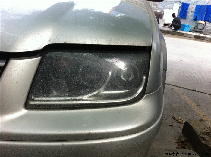

          这几天闲来无事到从没有做过的后排抬头一看,唉呀妈呀!顶棚绒布都已经塌下来了,坐在后面很是不舒服,有点压抑,想想自己是做服装的,何不弄点面料自己从新包一下呢?正好前保险杠和前翼子板的油漆老化脱落了,再做个全车漆得了!

就是这里,可以看出都已经脱皮了!

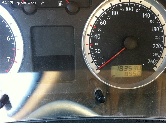

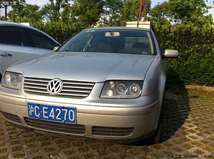

到手的时候13万多,表是100%调过了,哪有那么多10年的车车只跑13万的?我看的二手车市场里的7,8辆都是13万多公里,难道是巧合?

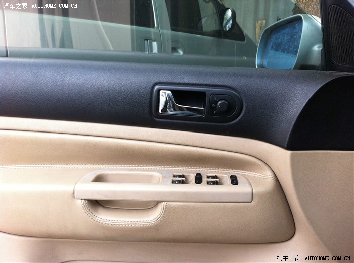

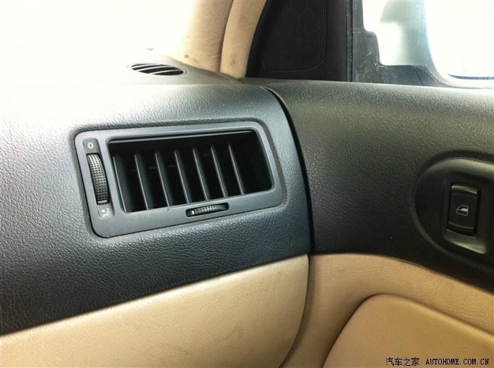

副驾驶空调出风口被老婆一个二郎腿翘坏了,不过不影响使用,将就着忍忍吧!

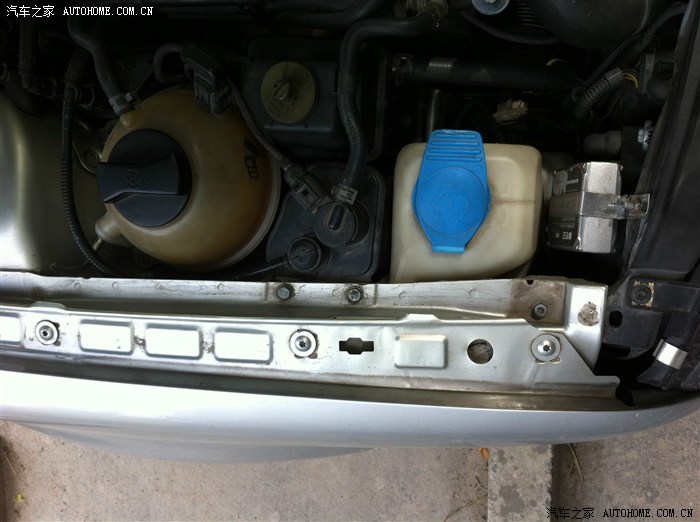

抹布常备一块,除了看看机油还是要经常把机舱打理一下滴!

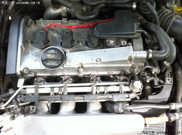

还是那颗1.8T的心脏,强劲有力,从不妥协,只要你敢加油门,她就敢使劲跑!

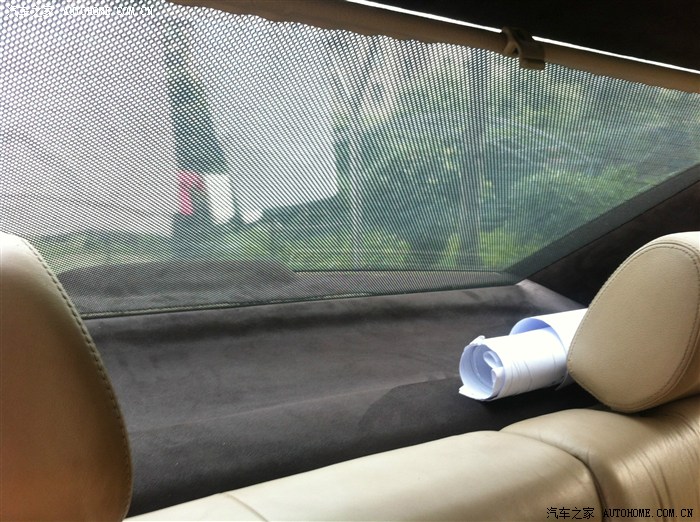

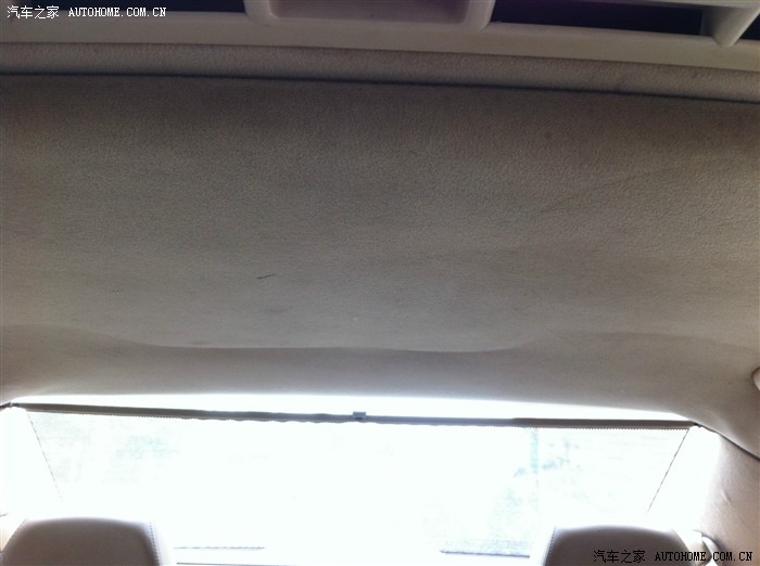

后排绒布已经塌下来了

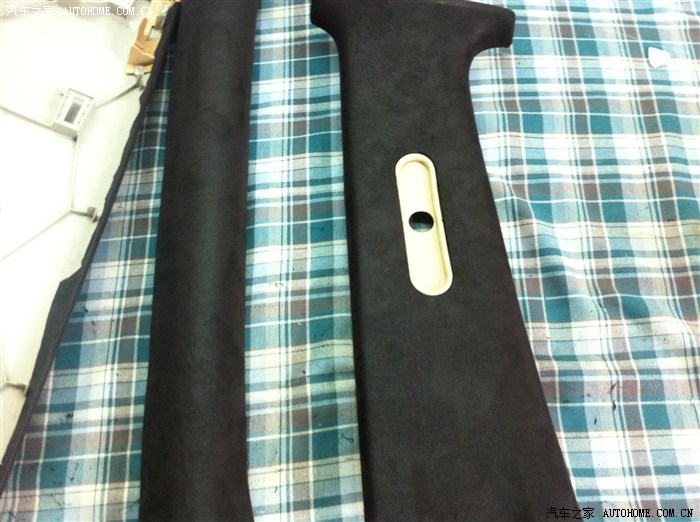

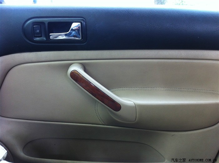

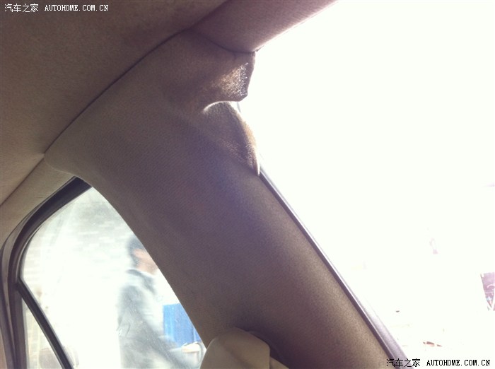

B柱绒布因为经常开窗,被风吹的脱落!

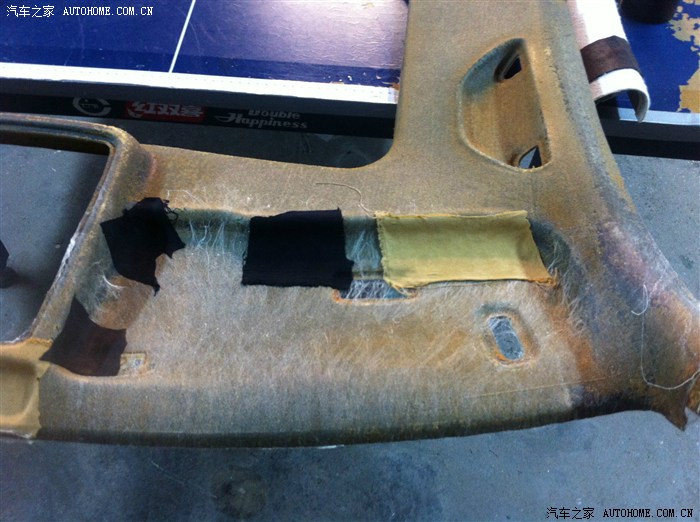

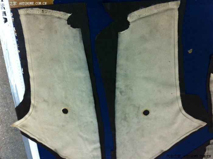

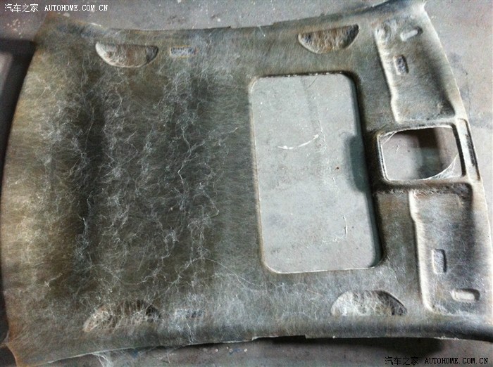

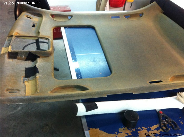

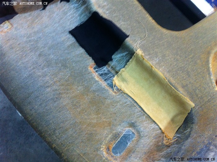

怎么拆下来的就不多说了,可以自己拆,我的是让修理厂拆下来给我的!上图是已经用钢丝球把原来的海绵处理干净了,要不然粘不牢的,而且海绵老化严重,好像有油一样的!
      先用小块的麂皮布试试,一方面看看胶水行不行,另一方面看看颜色配不配!
上面棉絮状的就是胶水,自动喷射,又很均匀!这种凹凸的地方尤其重要,我就没有弄很好,后面会有血泪史慢慢介绍的!

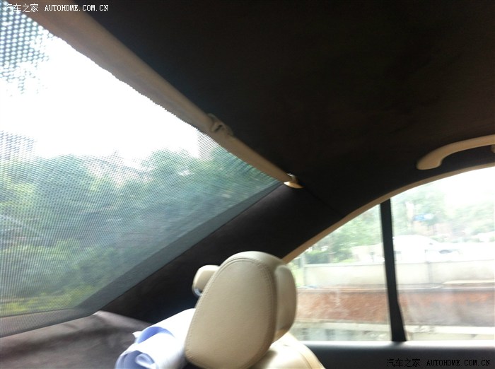

经过深思熟虑,还是选用了比较耐脏的深色麂皮布!注意一定要选用有点弹力的,要不然边边角角的不好处理!

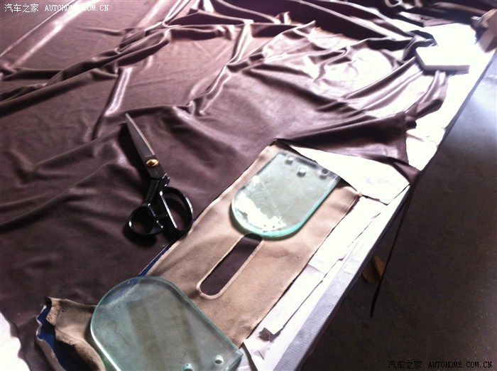

先在顶棚上喷一层胶水,注意喷的时候距离不要太近,太近了就会喷的过多,不会出现这种棉絮状,胶水喷头距离顶棚20-30厘米!然后再往麂皮布的反面喷一层胶水,我粘的时候因为比较紧张,又怕时间长了胶水干掉粘不上,就没来得及拍照片!
这里绒布剪一块比原来的稍微大一点的胚布,有弧度的地方容易拉着往上粘,粘好了多余的部分用剪刀剪掉就行了!

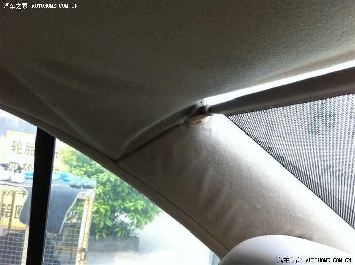

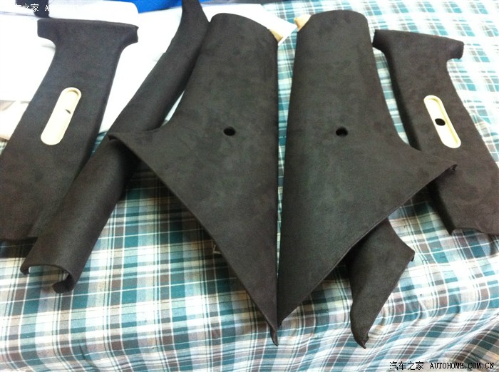

A,B,C柱已经粘好了!

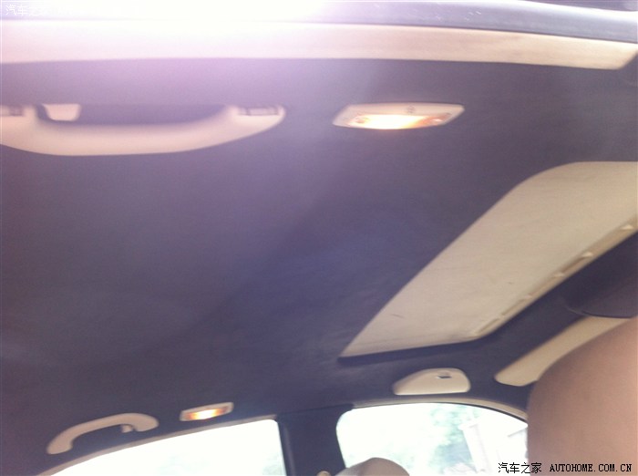

上车照片,都是手机拍的,技术和光线都不好,看看意思一下吧!哈哈!咖啡配原车的米色,个人觉得还行!

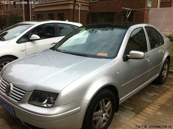

穿新衣服喽!车顶喷了比较高大上的黑色!
