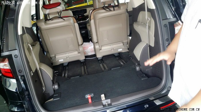

奥5的行李舱部位,就是第三排后面
家用车,第三排坐人,上高速安全还是很重要的
奥5的行李舱部位,第三排的安全性不知道怎么样
1、第三排座椅靠背调整好,距离尾门的距离有没有30cm以上

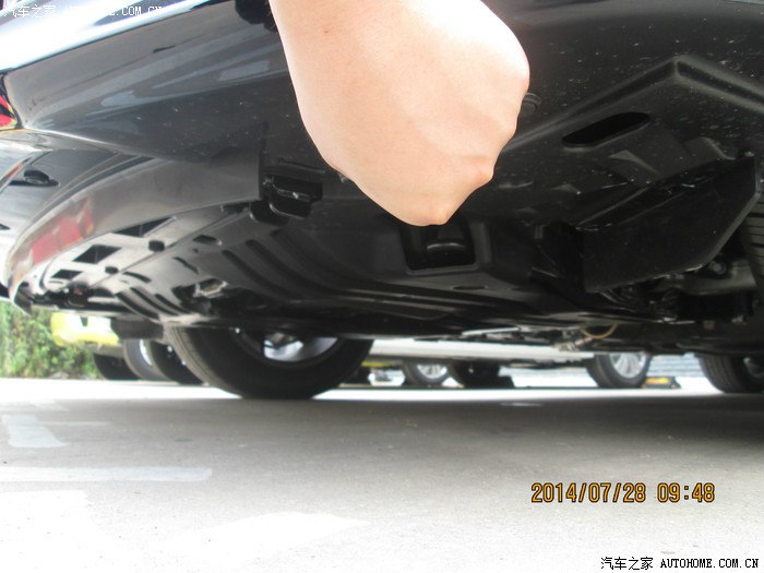

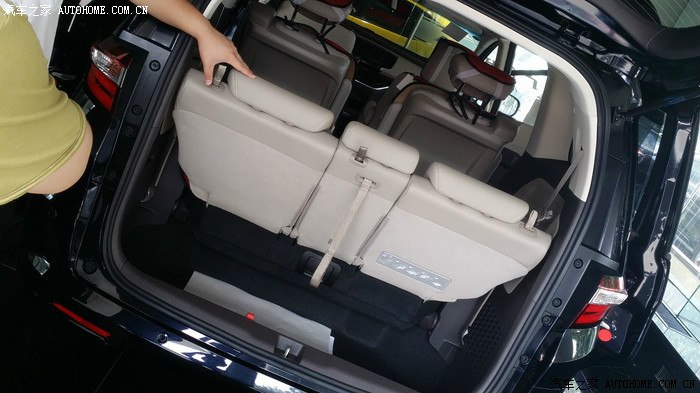

2、行李箱部位,看图片是整体下凹,为了保证第三排座椅完全翻转,不知道地盘的纵梁结构如何,强度如何,这个部位保证的是追尾的时候,给第三排乘员的缓冲。不知道是不是“八字形”纵梁,请看第三图拳头的后面。
其实奥德赛完全可以加长5-10cm,总车长,达到4880-4930,一点儿也不长,现在中级车都这个尺寸,后面的缓冲会更好些,这些都是以防万一的。车重最多增加30-50公斤。
