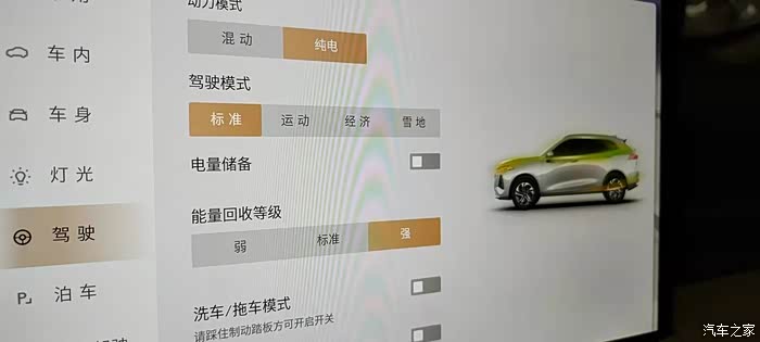

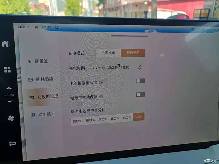

1、以前的行车模式:每次上车,手动改为纯电经济模式,这种模式到续航五公里以下发动机会自动启动改为混动模式。一般两天充一次电,为了保护电池,动力电池大约在20%-90%间循环,发动机基本没有启动机会。纯电行驶的感觉太好了,每公里六分钱比公交还便宜,刚提车时发动机启动根本就没感觉,现在发动机一起动就能感觉到轻微的振动和噪音,这是长时间纯电行驶后对比的原因,所以用了电车很难改回去。这种模式的缺点是,汽车冷启动时车机平板开机慢,需要等十几秒才能改为纯电模式,一起出去玩别车都跑远了我还在等车机启动呢。

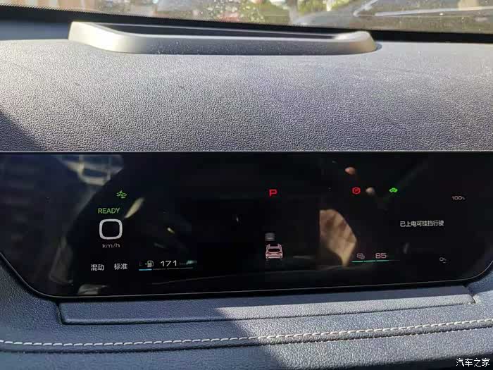

2、现在的模式:上车挂档就走,完全使用厂家默认混动配置。

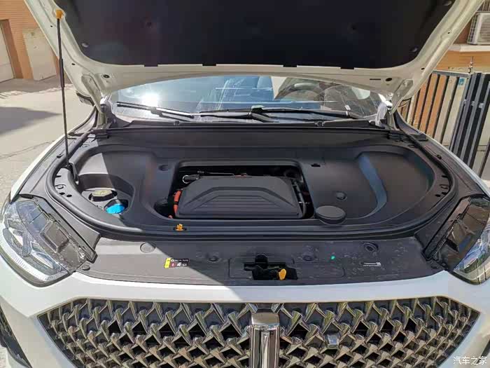

3、改变的原因:五月初的时候,每次上车一踩刹车发动机就自动启动且不停机,手动改为纯电后发动机停机,一度怀疑中招。后来找千里玛小哥反映问题,才搞清楚:“在监测到长时间或者多次启动车辆不使用发动机时,会启动一次发动机进行发动机维护,直至润滑充分后才停止运行,1次自保养需要发动机上高压状态持续5分钟以上,过程不可下高压。”,这是千里玛小哥的原话。为什么每次改为纯电后重启又变为混动?长城为什么要默认混动?这就是合理的解释,想想看厂家默认设置才是最好的。
目前已按照默认模式开车一个多月了,发动机还没有启动过,跟纯电没什么区别,经验值是每两个月左右会自动启动进行自保养一次。实际上,玛奇朵的宣传定位是智能汽车,这有点像智能手机,讲究方便简单不需要用户过多干预,不能拿老一代汽车经验来对待,相信长城工程师是最佳选择。

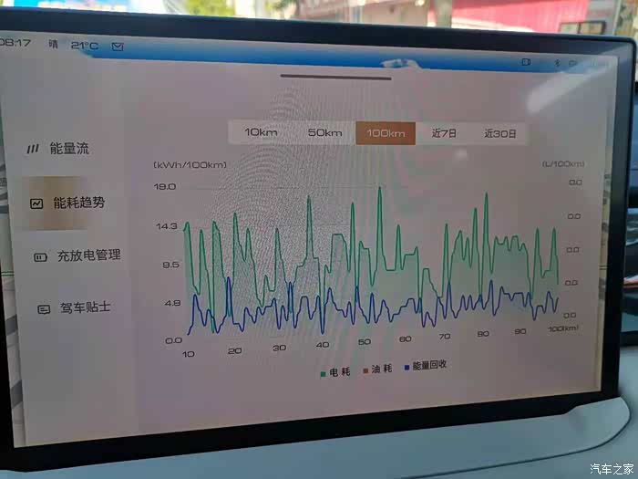

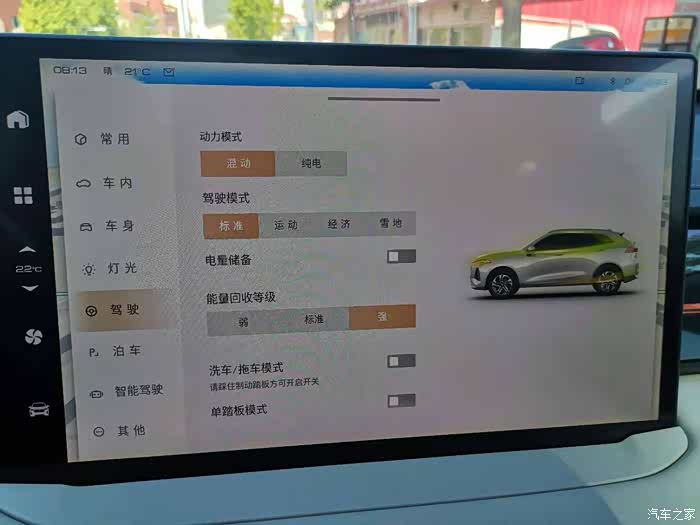

每次上车,手动改为纯电模式
两天充一次电,以保证动力电池大约在20%-90%间循环

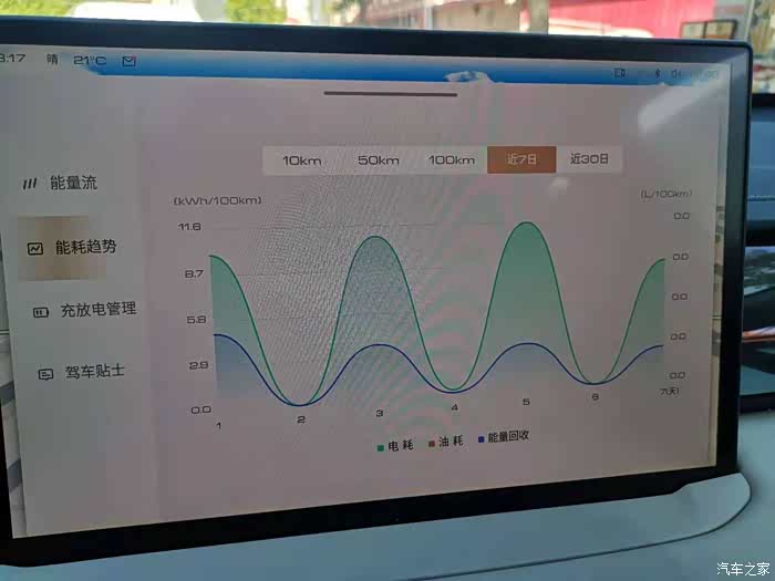

这个油耗很香吧

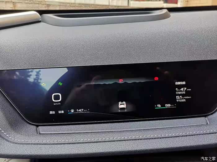

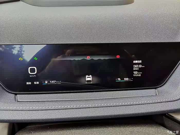

现在上车挂档就走,完全使用厂家默认混动配置。
一直是纯电行驶哦
