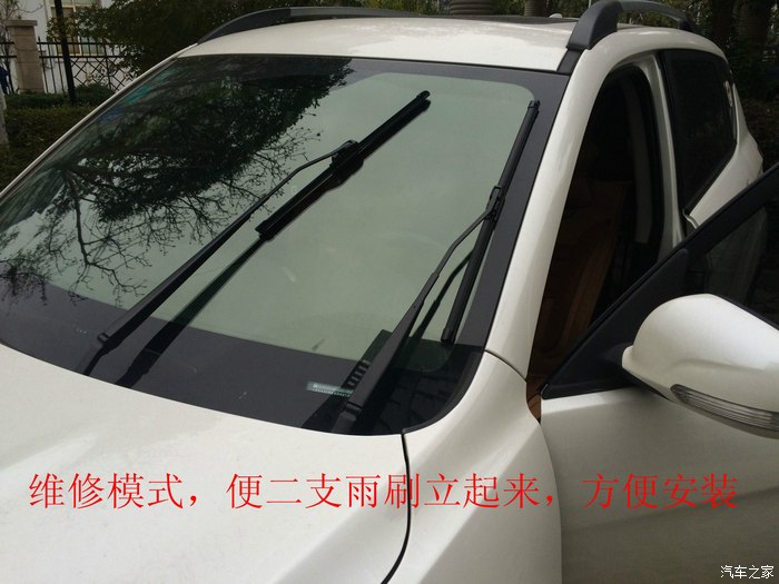

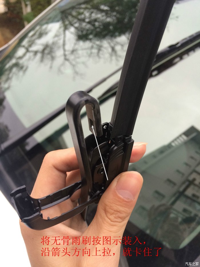

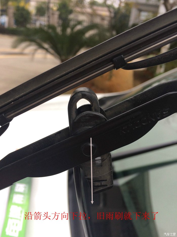

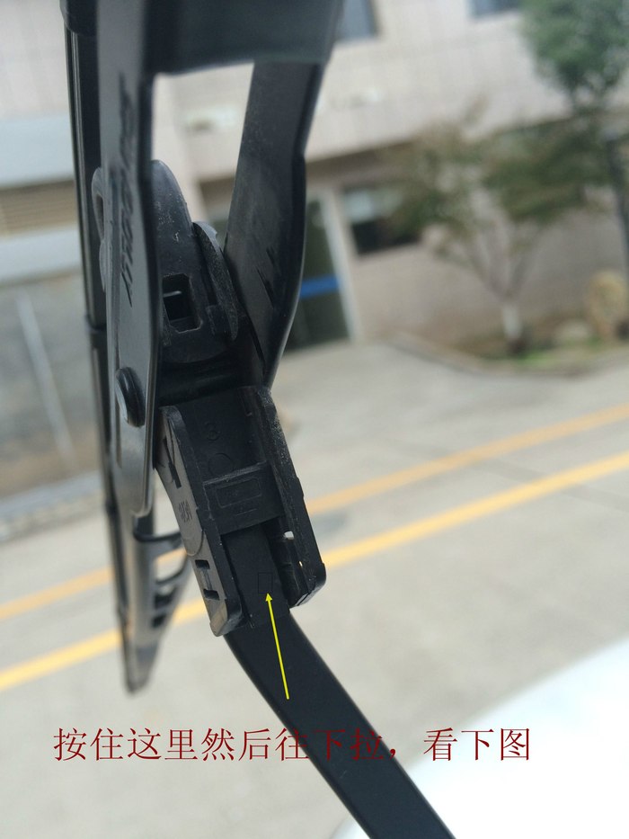

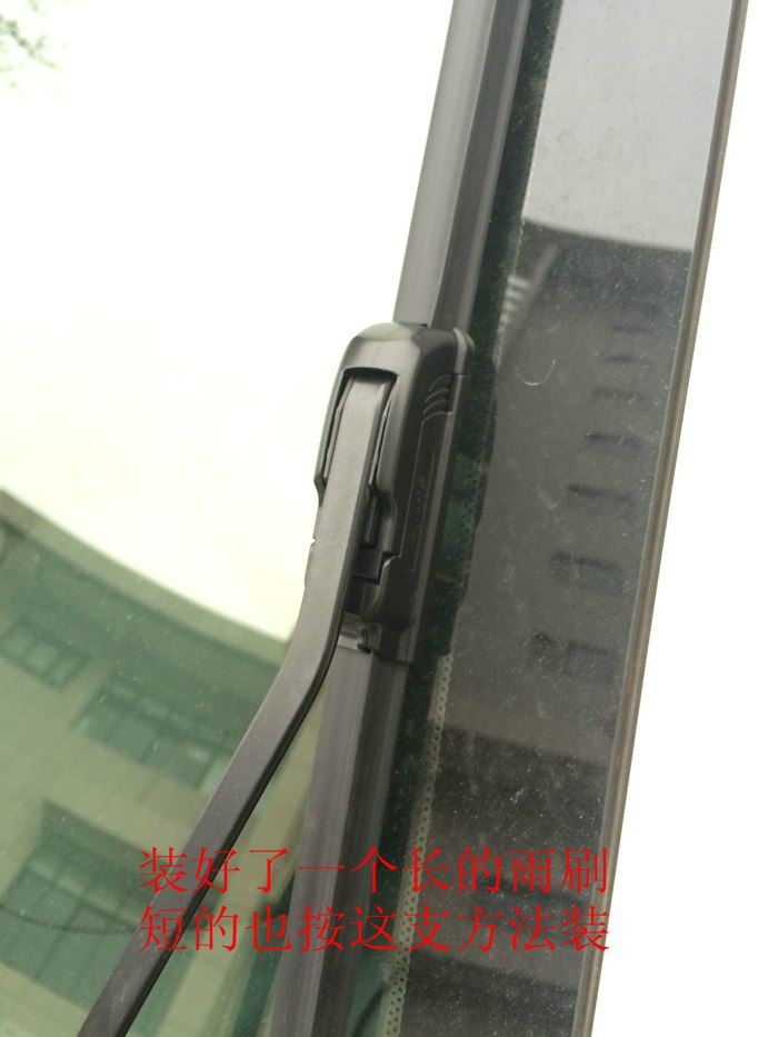

1、先说下前挡雨刷,首先要将雨刷臂打到维修模式,方法见说明书,简单的说就是钥匙打到二档,再退回一档,5秒内将雨刷控制器往上顶住不放,直到雨臂立起来。下面是立起来的维修模式图,这是装完后拍的,之前忘拍了

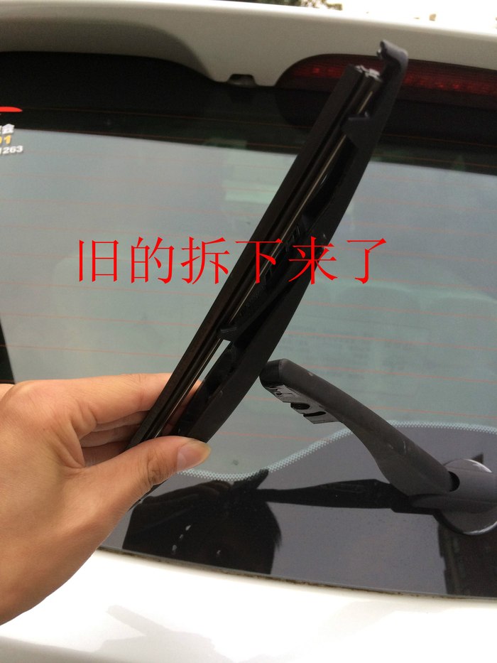

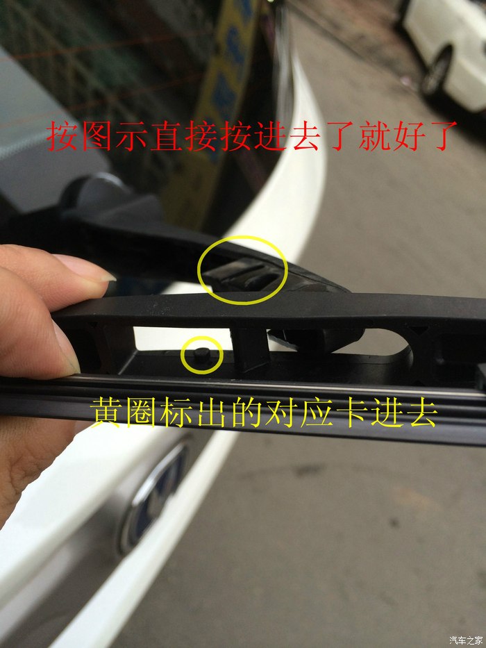

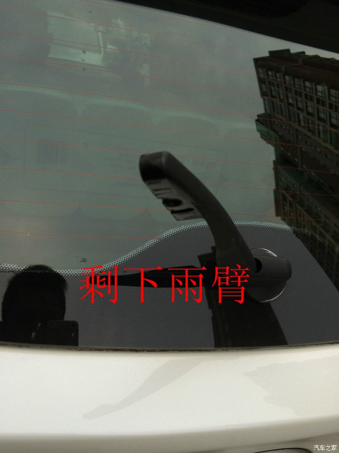

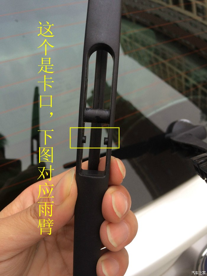

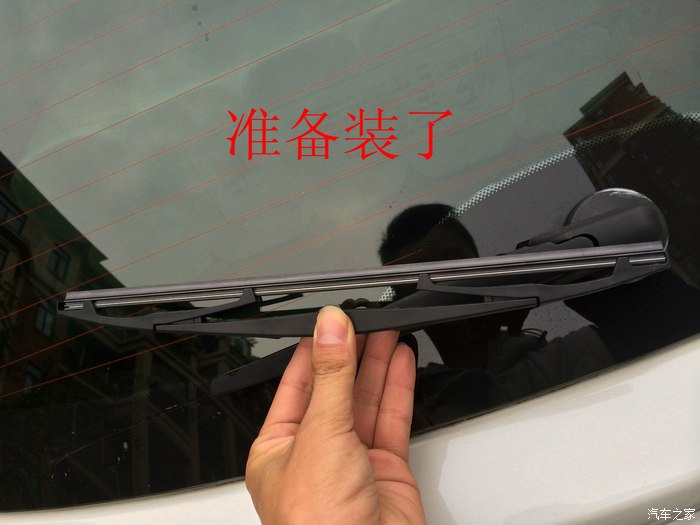

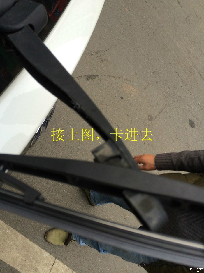

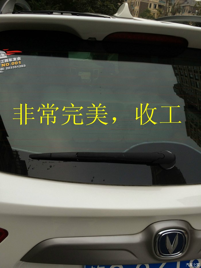

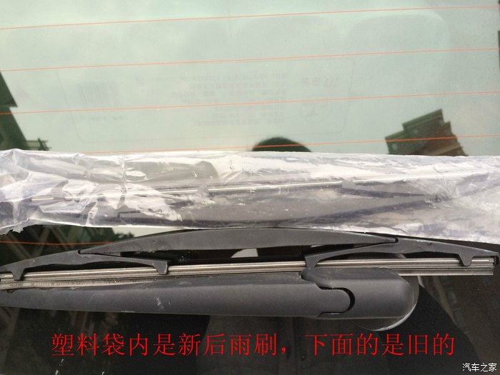

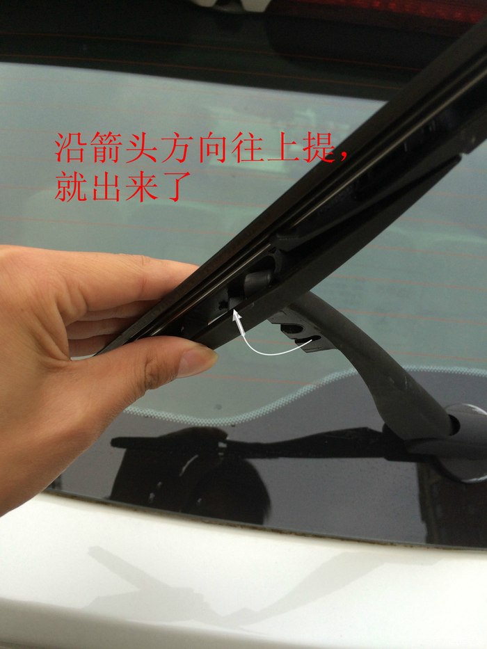

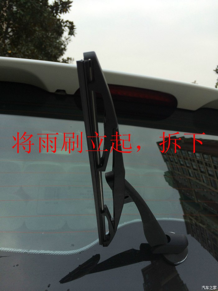

2、前挡换雨刷有很多人发贴,后挡换雨刷估计没什么人发过吧。我来尝鲜了

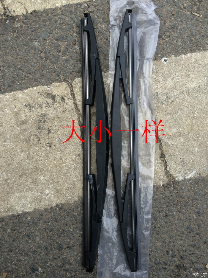

对比下
