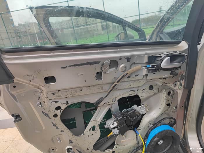

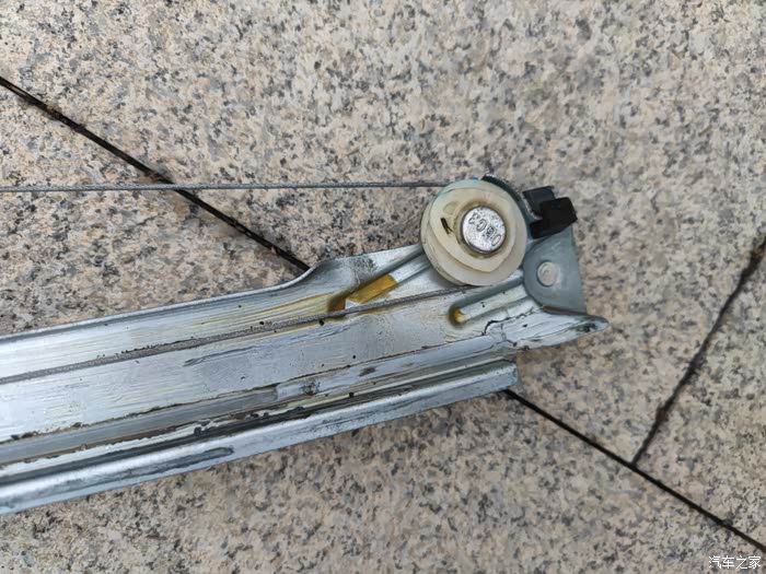

这c5的升窗器呀,几乎每个车主都中招,概率实在太高,设计和质量都有缺陷,几年来,左右前门全换了,据说后面好点,不会锈不容易坏,还没说完,这不,就出故障了,嘎啦嘎啦的响声就来了,趁着今天有空,自己动手,换了,安静了。舒服了。
看看这止震贴贴的,哎,撤掉重新贴了新的。

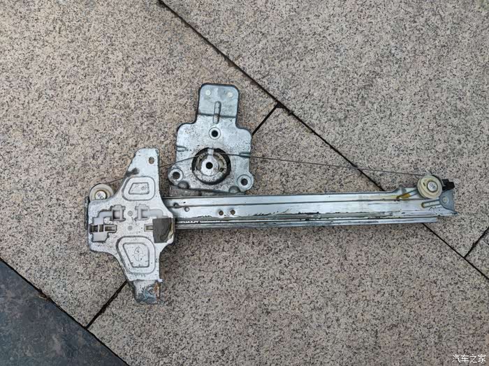

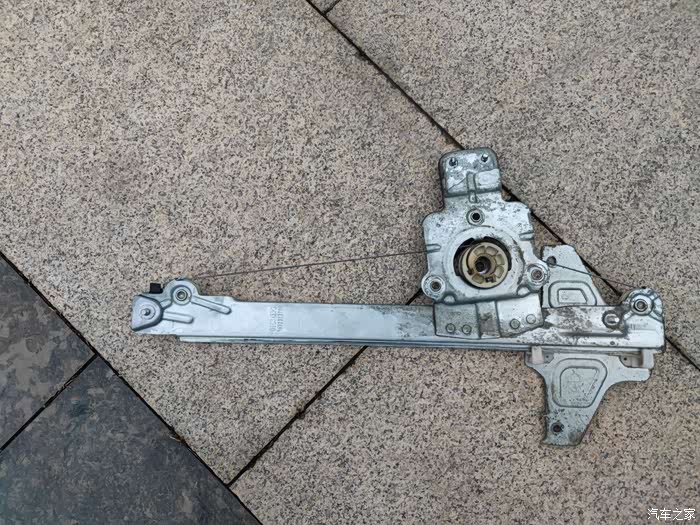

换下的旧的

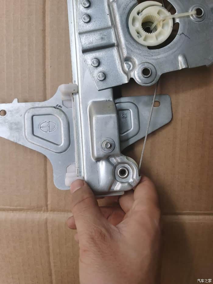

就是这个塑料件坏了,开裂,买了新的,新款的好点,改进了,这个位置加了个轴承,耐磨也转的溜

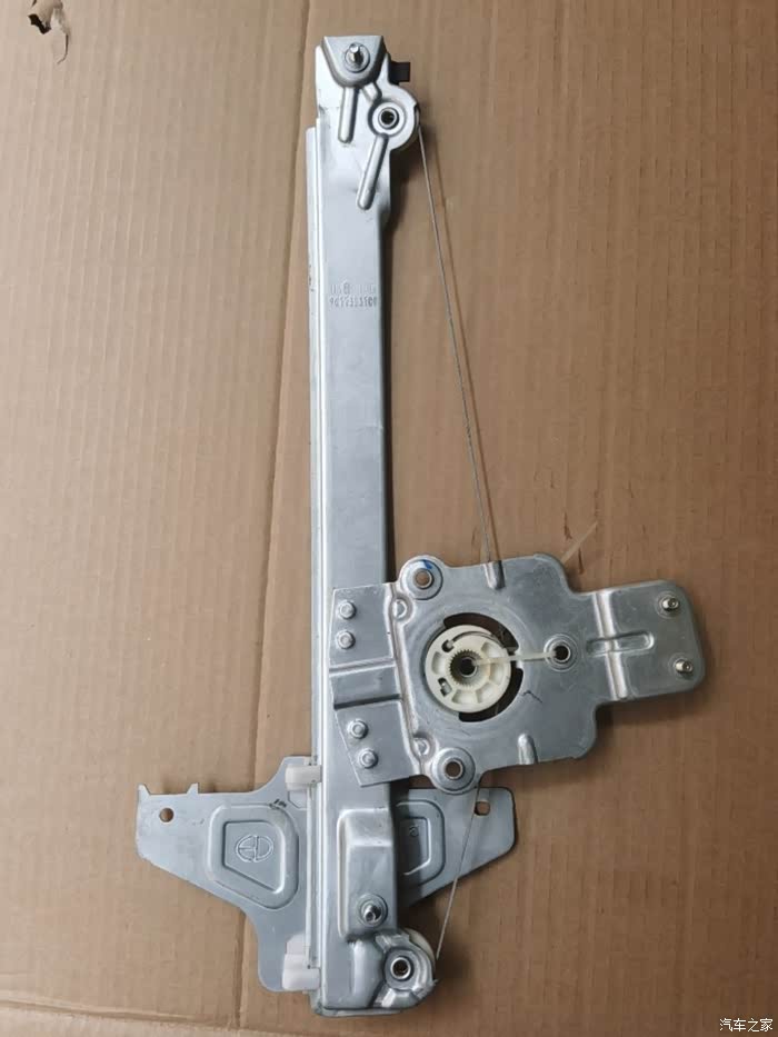

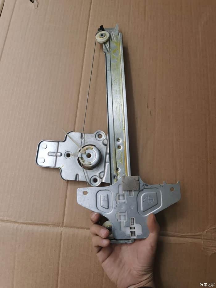

这是新的
新的改进了
