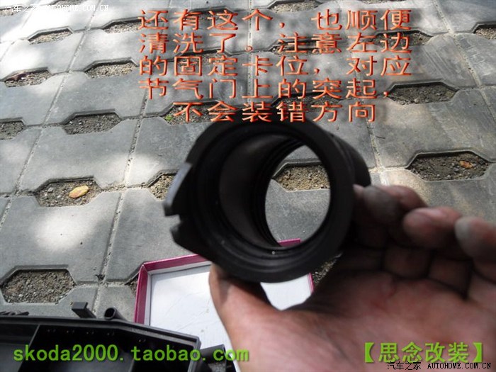

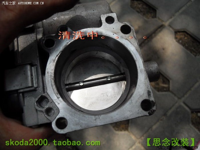

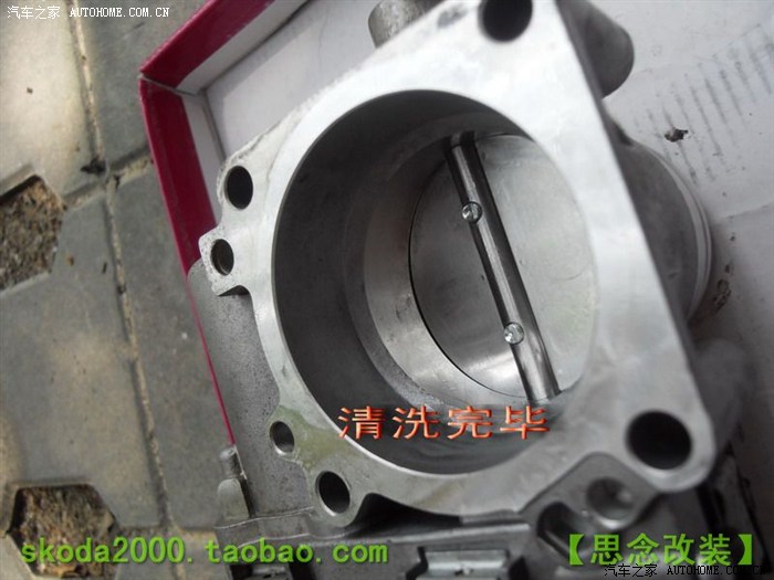

超详细图文解说自己动手清洗晶锐的节气门--【思念教程】

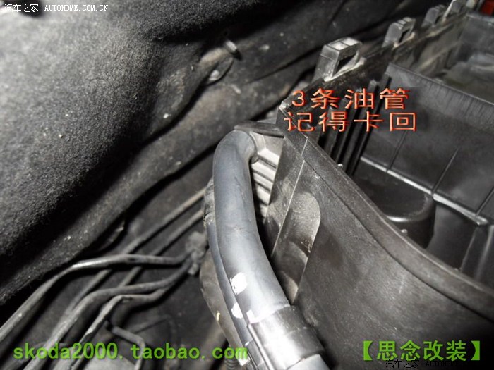

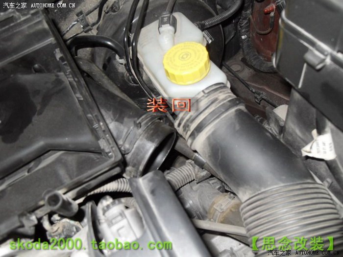

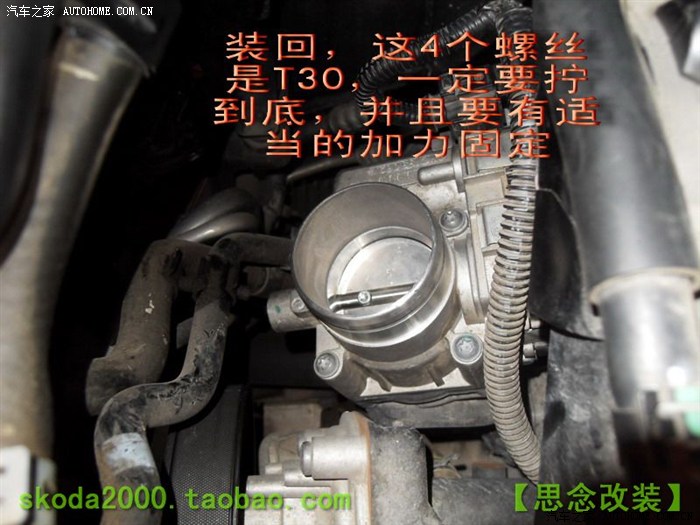

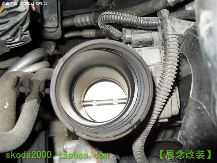

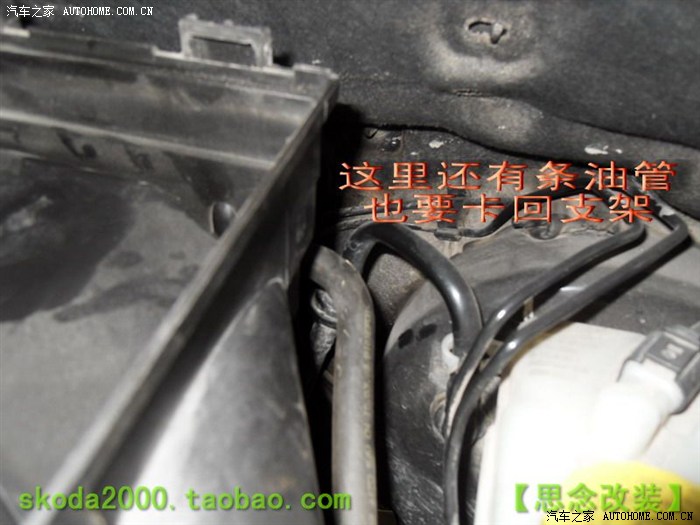

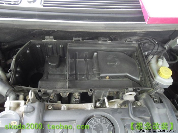

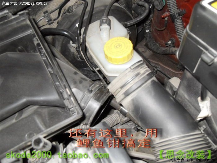

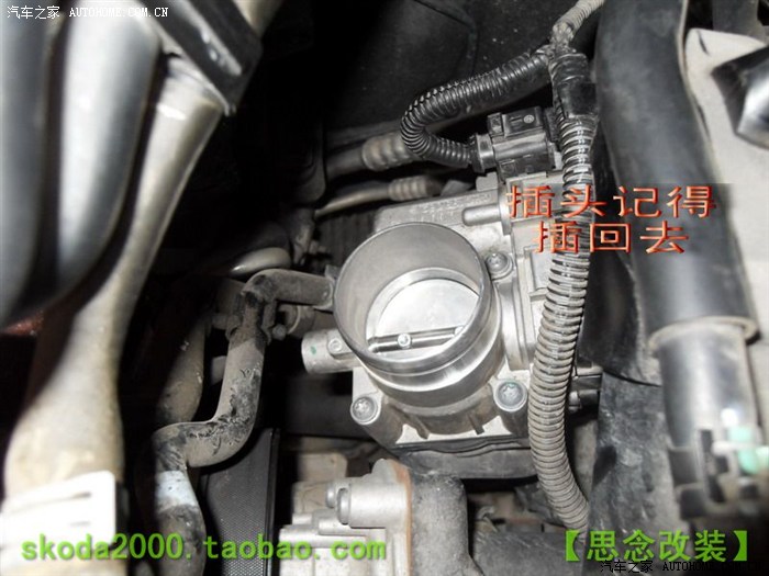

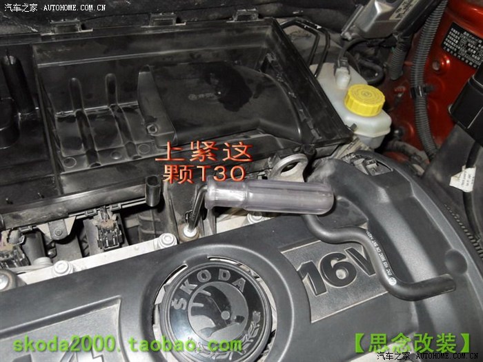

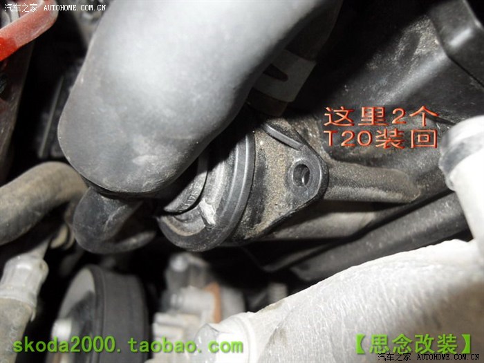

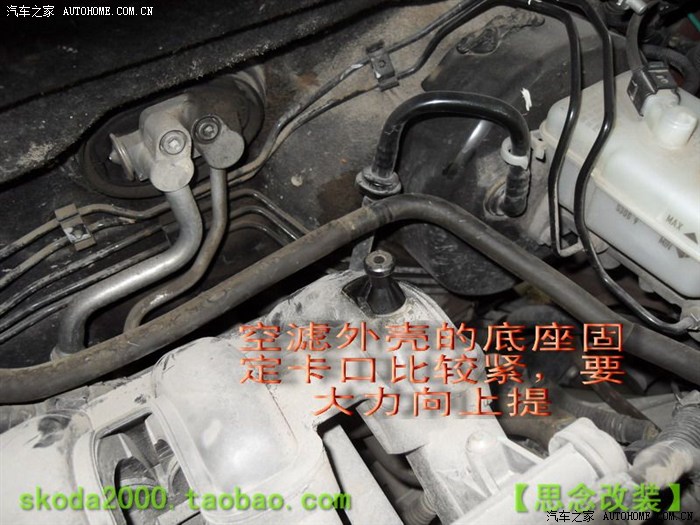

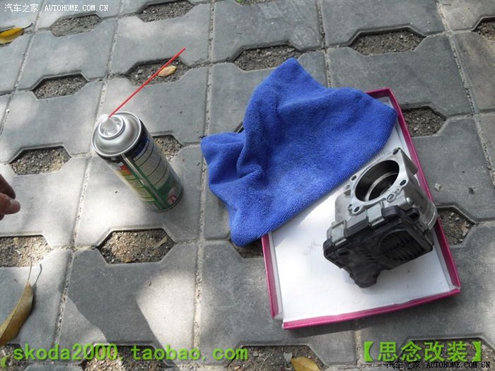

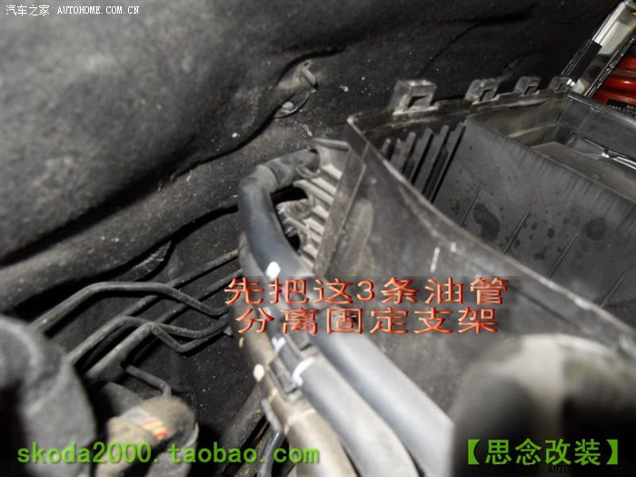

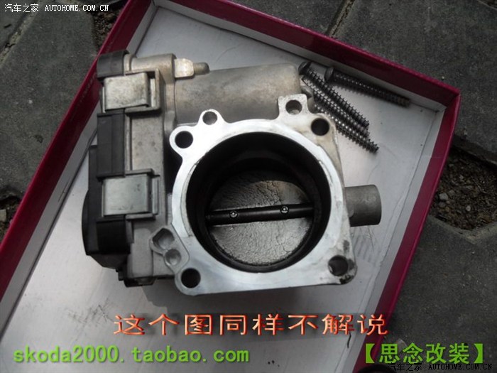

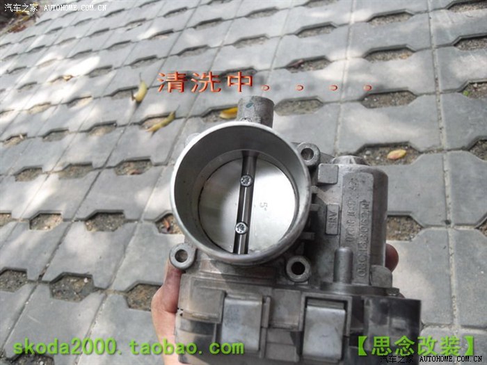

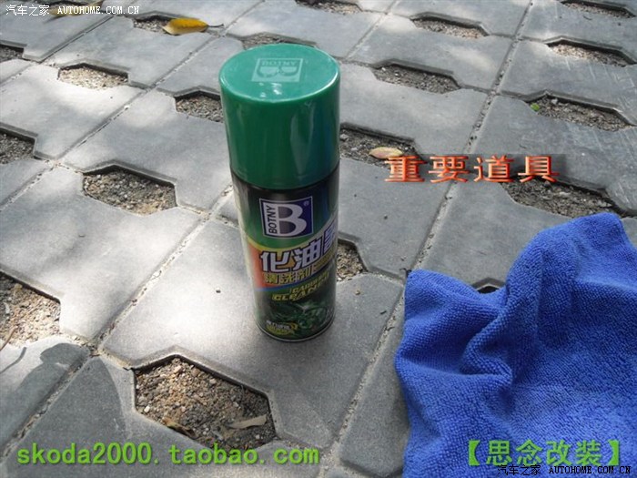

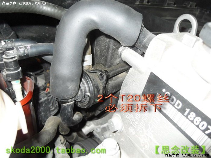

工具:T20、T30、鲤鱼钳、十字螺丝刀
T20要7字弯头或小巧点的、T30要粗大点,最好能上加力杆的
历时90分钟,拆装11个螺丝,动手能力一般的不建议操作,以免造成更大的损失。

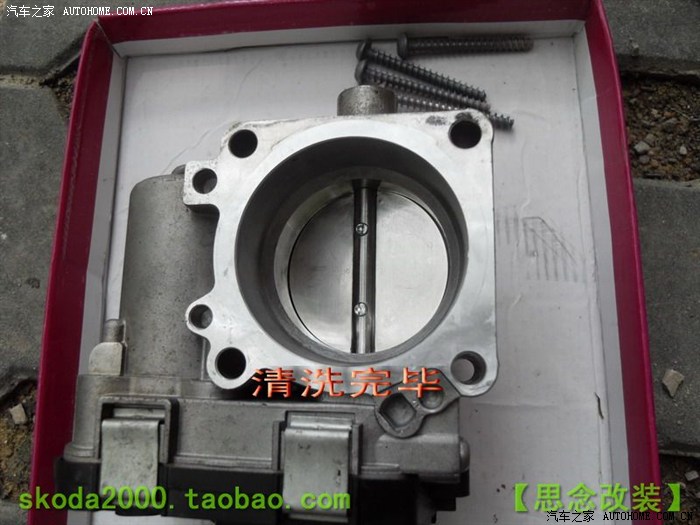

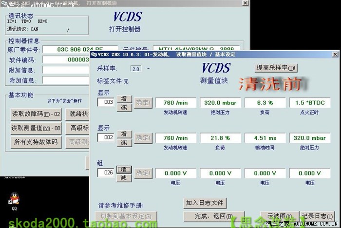

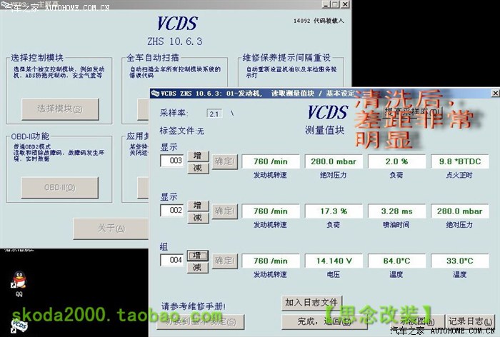

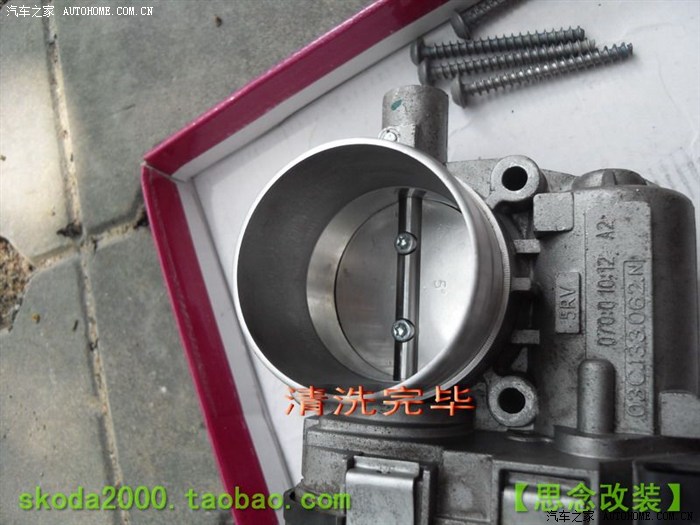

清洗后跑了10km,表1终于6点几了
之前表1经常8点几,有时9点多
注意看负荷的数值

清洗匹配节气门
1、进01发动机
2、进04基本设定
   1)在组号中输入060,按GO!
   2)直到数据显示OK。
