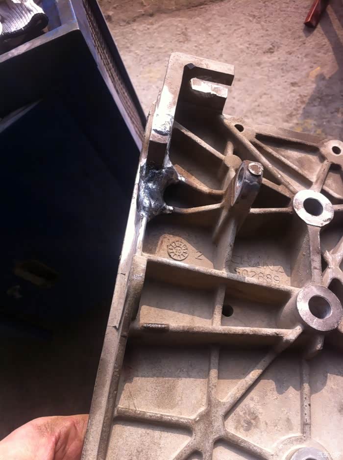

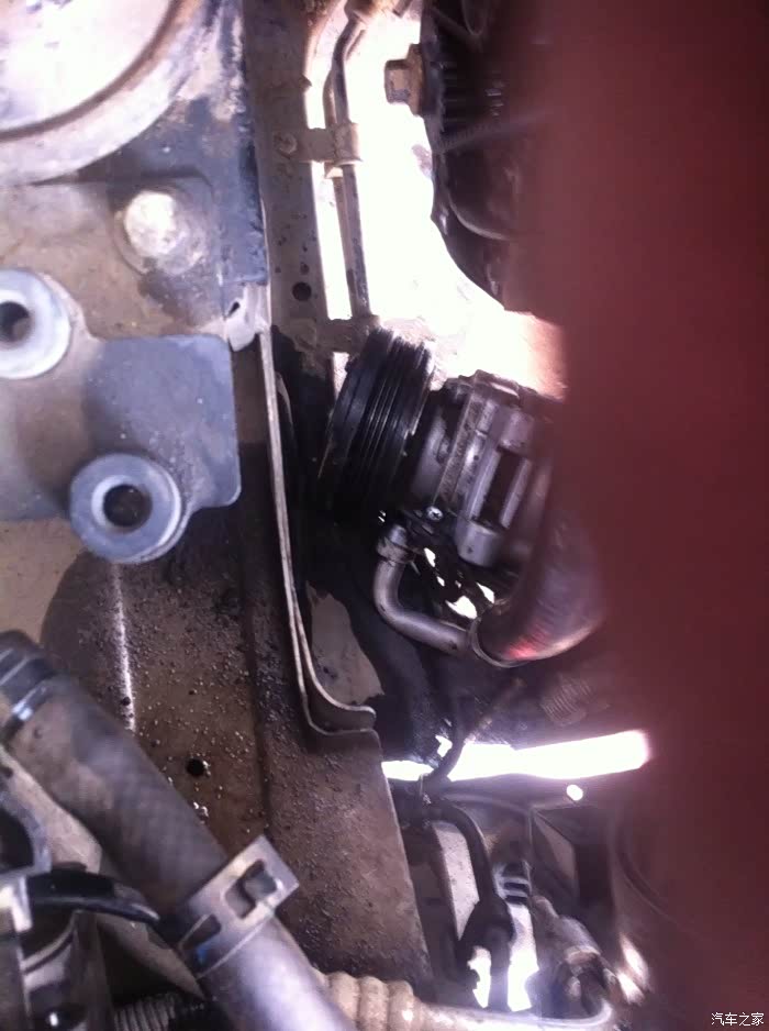

悦翔七万了,按公里数不到换的时候,不过年头长了就换了,六年多了。不过悦翔原厂的皮带真的不错,是盖茨的,所以这次自己还是买的原厂,不过比较贵,是某宝两倍的价格,找了自己认识的哥们换的,不过悲剧了。具体是上次换助理皮带是,这个马大哈哥们就把一根螺丝上断了,没办法自己在网上买一个螺丝加顺丰,那个螺丝回来后是正丝的,原厂反丝,所以哥们自做聪明在螺丝上打胶了,悲剧就出现在这里,还是这个哥们,这次用风炮卸螺丝,螺丝没断,铝架给打断了,心里头那个恨啊,真应该去4s换。没办法了这哥们说他负责,打电话订件说160左右,这哥们心疼了,最后又说焊接下吧,这次我去的用氩弧焊焊上的30元也是我拿的。当时卸这个架是??更凉了,什么助理油壶,助力泵,压缩机全他吗给卸下来了,还要卸水箱,没同意,最后没卸凑合着拿下来了。哎,悲剧的一天,这哥们从上午十点一直忙到下午七点才换了正时皮带,刹车还没换。啥也不说了。4s要价180,这多省心,坏了,人家负责也没有哥们什么的不好意思。我的车六年了,出保后又开了三年,什么问题都没有,这回特吗的全给卸了,整了个大手术,车里全是助理油,都是泪啊。

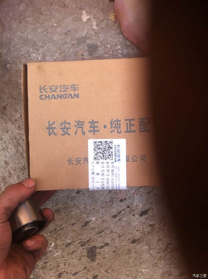

买的正时
刹车片原厂

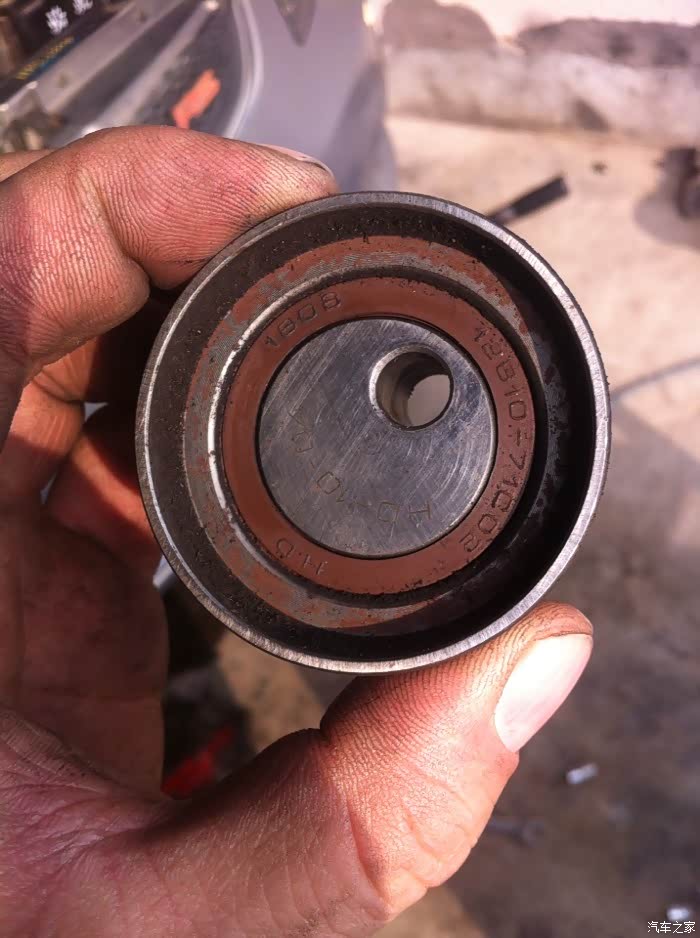

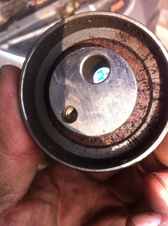

,卸下的涨紧轮,还能用,不过有点旷量了

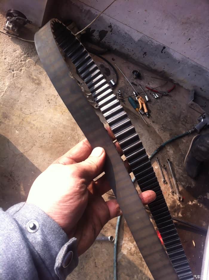

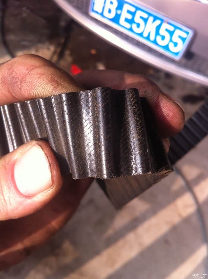

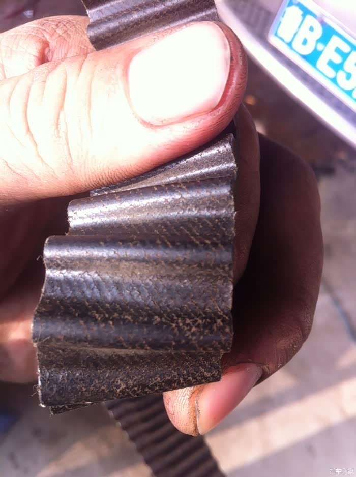

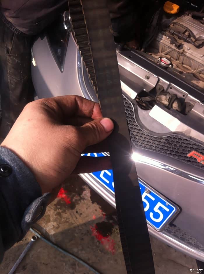

正时皮带还行,还能用三万,不过里面密密麻麻的小裂纹,如果能在一年之内跑两万还是可以的

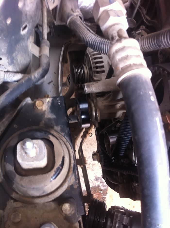

卸坏又焊接后的,哎
为了卸坏了的架子都特吗卸了

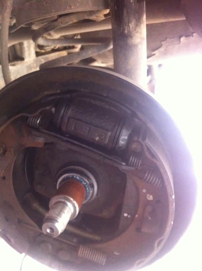

分泵漏油了,左右都漏,很轻,刚用布擦干净,如果严重就要换了
