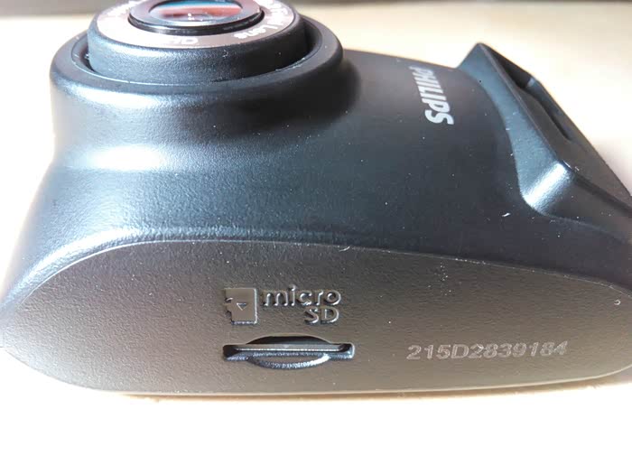

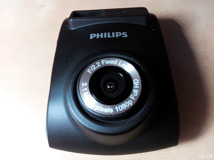

最近一些关于碰瓷的新闻有些多,就想起来装一个行车记录仪!买记录仪的过程是很纠结的,各种品牌聆郎满目,选择起来左右为难!国产的,台湾的,美国的,各种各样TB上应有尽有!好评中评差评,各种说法不一!不管是销售量上万,还是价格高大上,买家评论各有千秋!与其买不熟悉的牌子,不如就买知名品牌,家里很多小家电都是飞利浦的,质量确实不错!就定下品牌方向,然后就是型号,科技产品日新月异,只买对的不买贵的,就买了这款2014年初上市的,这款之后刚出了一个更新更贵的(千元级),那么这款ADR800价格不能说已经是最低,但相对已经处在较低的价格区间而且应该稳定了,TB这款记录仪上价格大都在560-750之间,有含TF卡的,也有不含的,32G含卡大概要比不含卡的贵90元左右,不划算,所以32G卡就自己单独再买。
JD这几天做活动,银牌以上会员可以拿到120元优惠劵,基本可以买所有东西!在原价基础上使用120元优惠劵,直降120元!拿到手400多,很爽!这个价格秒杀TB上所有卖家!果断下手!而且JD的质量也是相对放心!

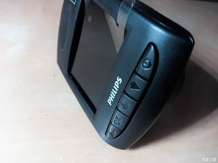

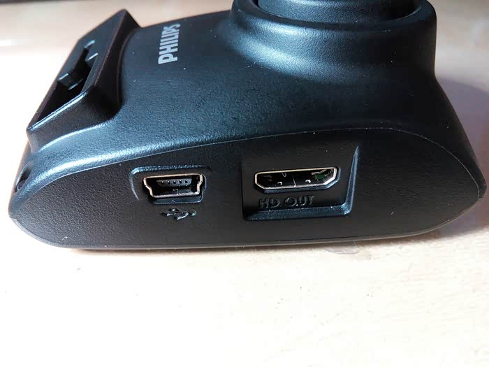

做工还是挺精细的!

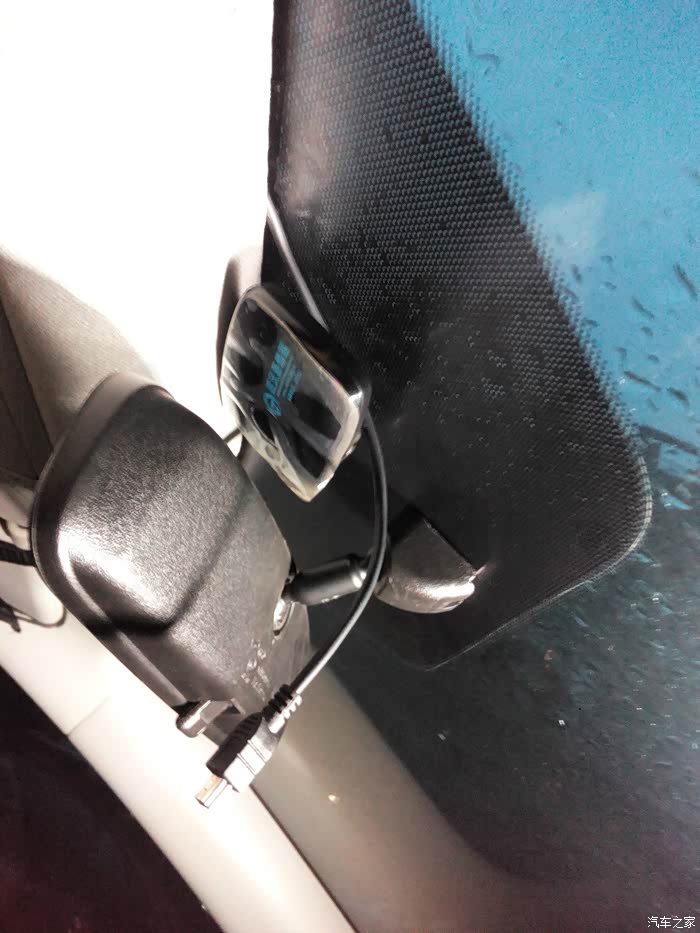

记录仪底座选的是3M胶粘贴的,吸盘式的有很多人说夏天和冬天容易掉!胶粘的一劳永逸!

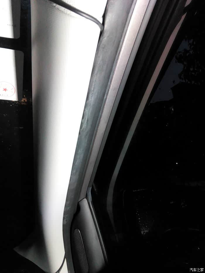

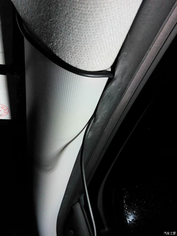

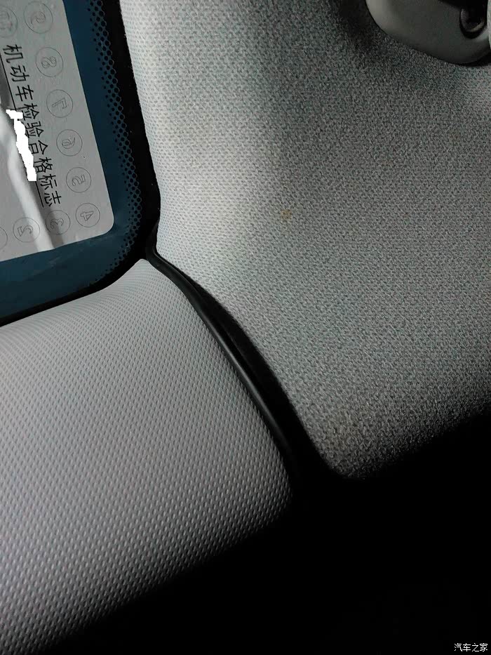

线沿着前挡玻璃和装饰板之间的夹缝走!

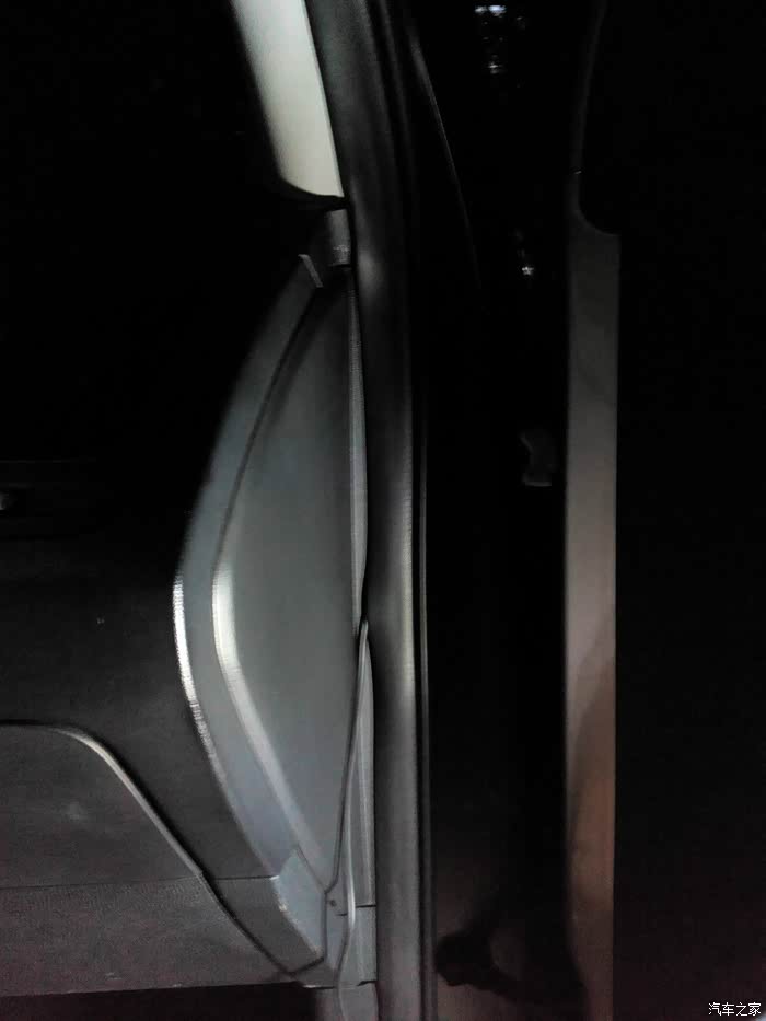

A柱只能这样绕过去,然后再把线塞进车门框的橡胶条里,位置是足够的!

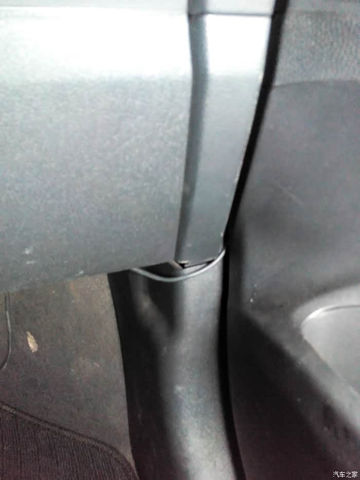

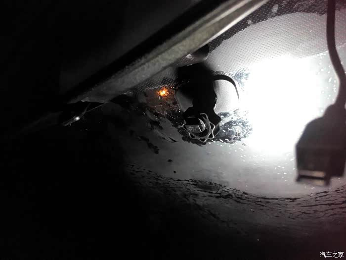

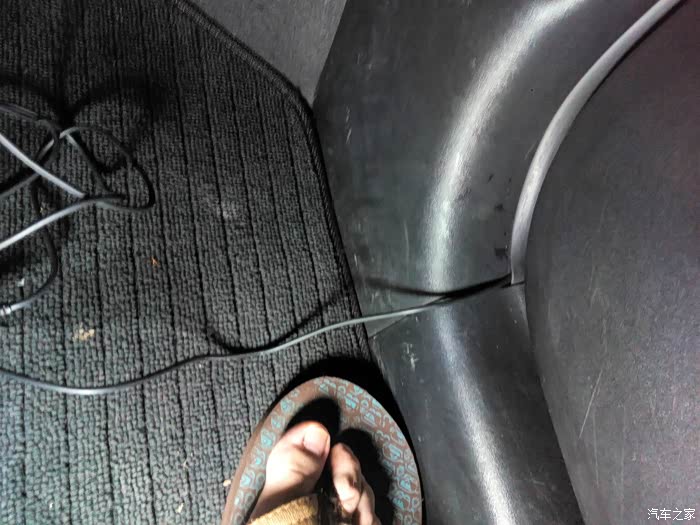

然后线从地垫下穿过(这里的处理有没有更好的方法,大家可以想想,总感觉这样不太理想,副驾驶储物箱下面感觉没有缝隙可以放线,总不能拿透明胶粘吧)

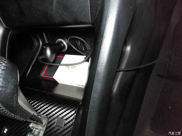

从地垫穿出来后,多的线扎起来,接上点烟器(可以买个1分3的点烟器转接),另外在接电源方式上,没有考虑接24小时供电的,接的不好,毕竟还是有引起自燃的风险!

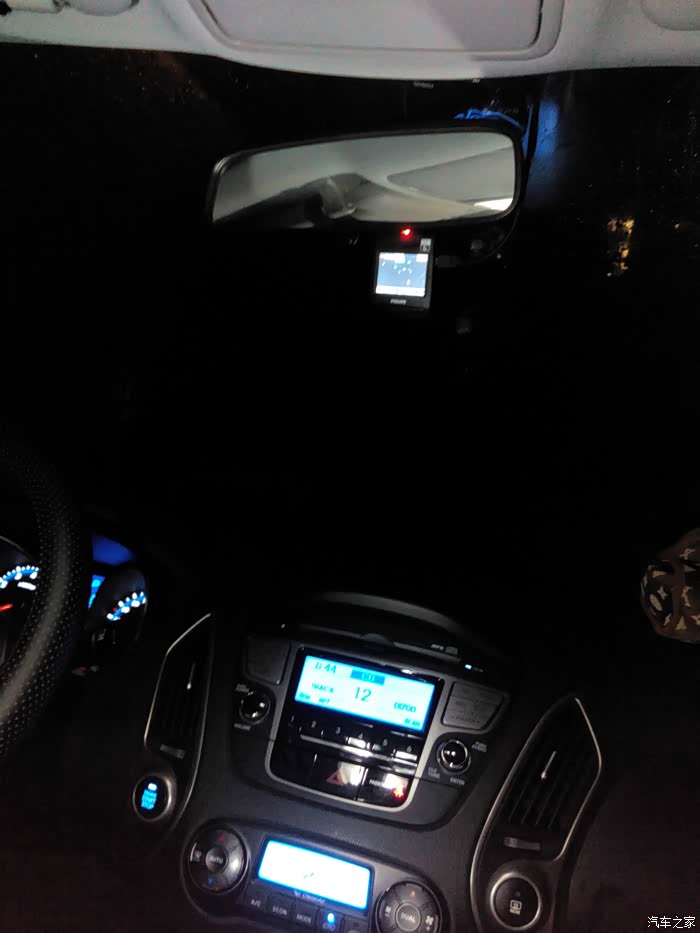

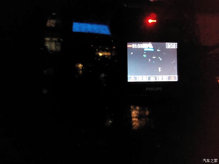

从视频效果来说,满足日常使用没问题,毕竟这个价格还是不错的,从导出的视频看,近视角范围接近到左右A柱(前档空调出风口2边顶端附近),远视角范围可以包含3个车道。310万像素也可以满足需要,但相对行驶的车,因为速度关系,看清对方车牌不太容易!晚上看车牌的效果还没有试过。

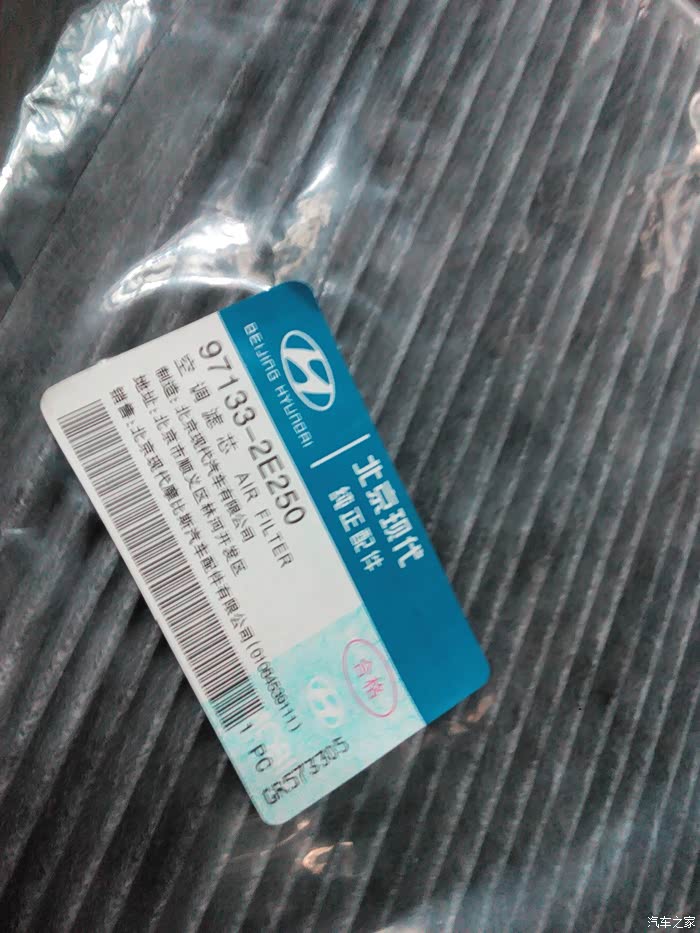

装完了行车记录仪,顺便换下空调滤芯,半年左右换一次比较好,换这个很简单,很多车友应该都知道!

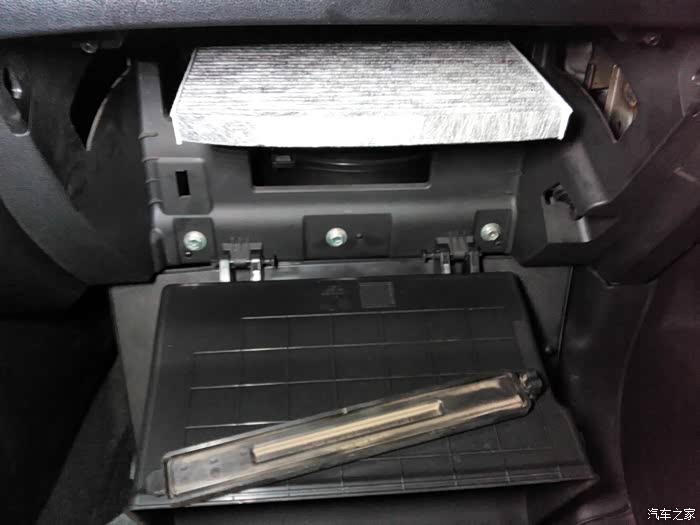

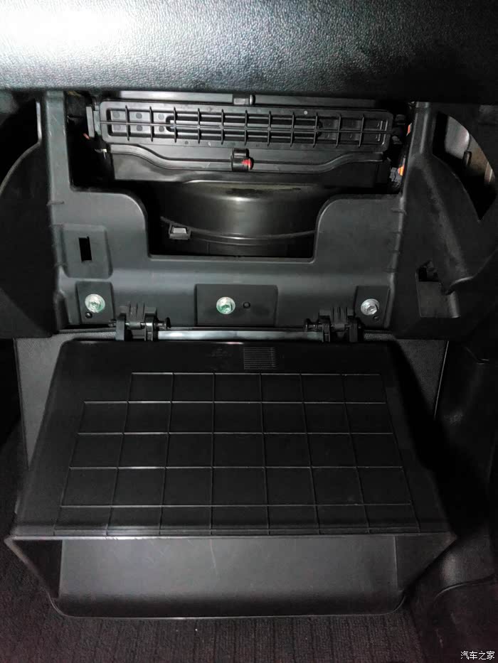

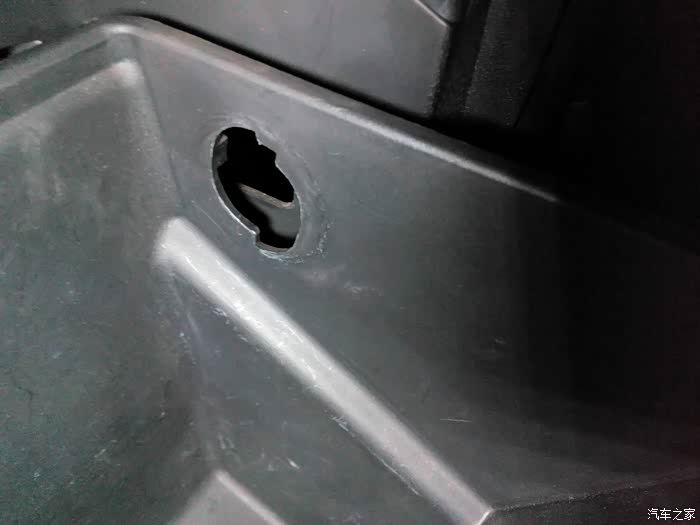

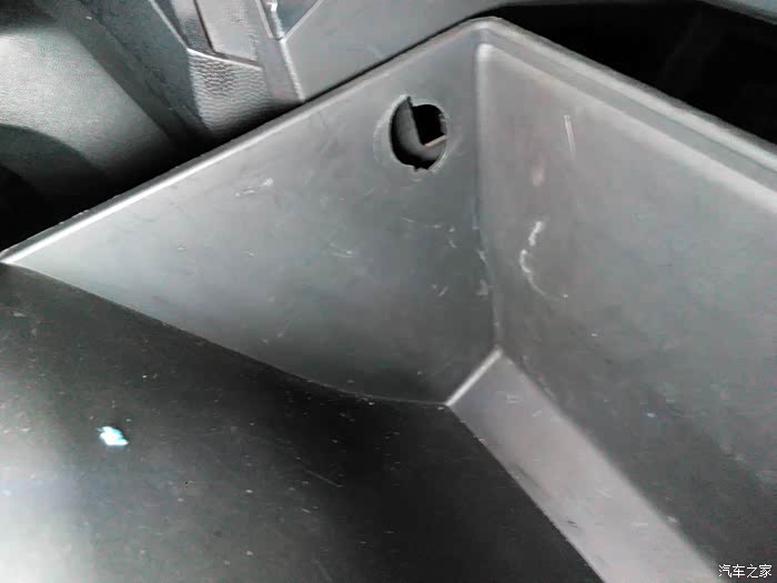

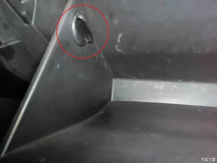

副驾驶前的储物箱左右两边的旋钮,扭到一定角度可以拔下来

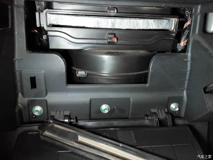

打开后的样子!

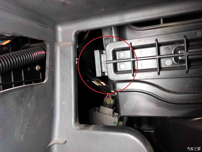

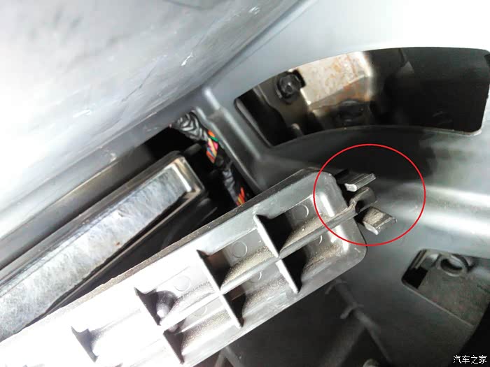

先开右边这个夹子,捏一下就松了
左边这个不是开口处,别错了。

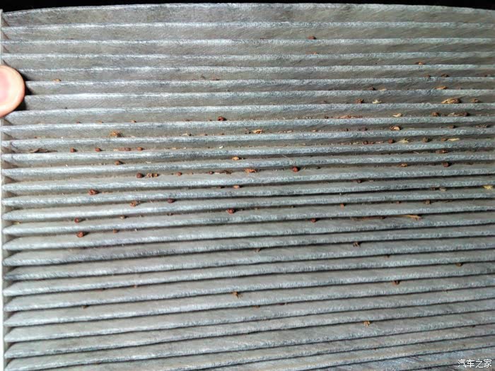

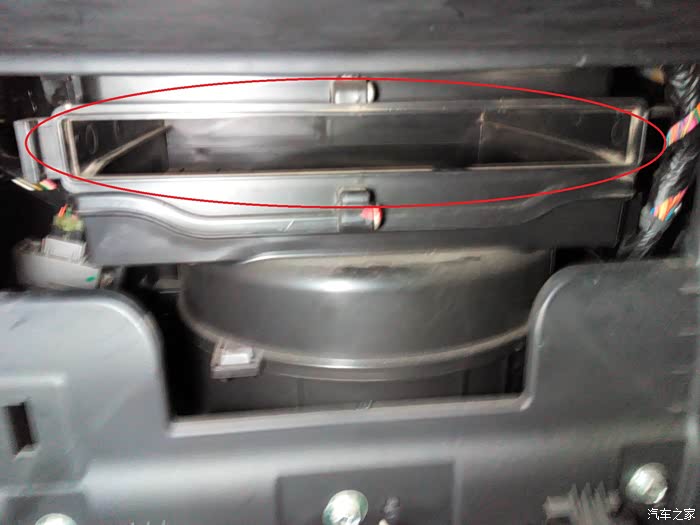

很脏!
也是TB上买的,带活性炭,很便宜!
关于行车记录仪脚垫处,线怎么走,大家多多建议,目前还没想到更好的方法!
