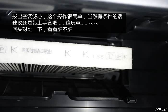

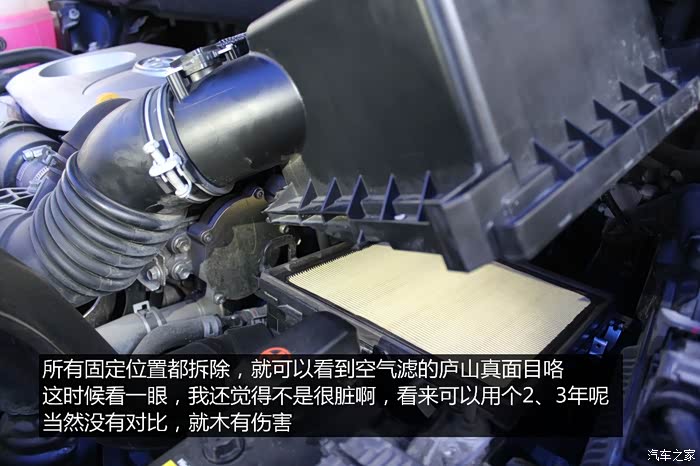

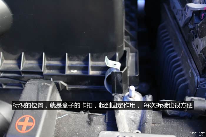

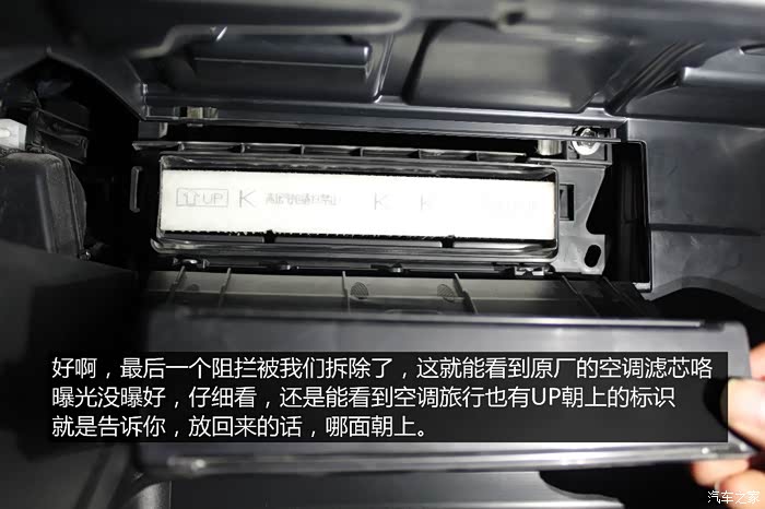

回来以后百度了几篇***,不过本小白并没有看懂,只是感觉不是很难,好吧,某宝买上产品,然后拉上我的好兄弟(大师兄、二师兄),一边记录我的更换过程,一边制作小白版的新汉空调滤芯、空气滤芯更换教程。

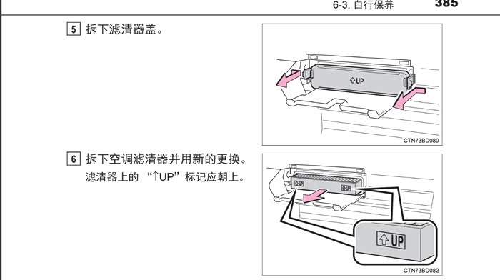

当然在自己动手之前,我还是查阅了一下我们汉兰达的说明书(书已经找不到了,找个电子版凑合下)

不错,说明书上面针对自行保养,有单独的章节描述,这块其实对大家还是很有帮助的,不过如果你和笔者一样连个说明书都找不到了……哈哈,那就好好跟着我的这篇帖子看下去吧

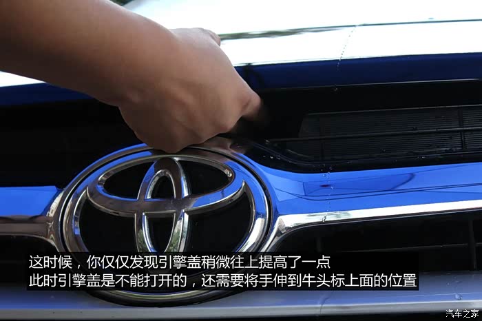

既然是傻瓜教程,我就当为我们车友会的美女小小做教程吧(在这帮小小美女打个广告,来安徽九华山上香许愿的车友,可以联系小小哦,小小家就在九华山附近,拥有干净卫生的民宿,环境优美、价格低廉……老板娘还能做得了一手好菜……)跑远了,回来回来,之前更换雨刷胶条的傻瓜教程就不错,这次小小也要更换空调、空气滤芯,我就一并做咯,当然下面提到的怎么打开引擎盖这些,美女小小是会的,但是其他地区开汉兰达小美女也许不会呢~

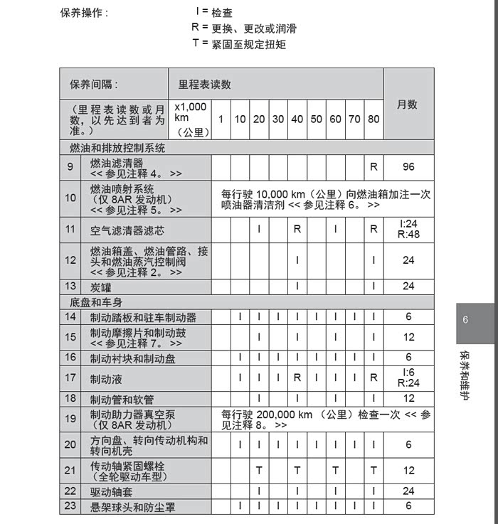

其实说明书有明确说明怎么操作,而且我觉得图做的也挺不错的,
但是不会的车友当中一半是不看说明书,另外一半说明书也找不到了。。
警告一定要细看哦,注意事项很重要
空气滤芯更换没有看到图,但是空调滤芯的有图
这个你能看明白吗?
是不是看完了还是一头雾水?
说明书其实特别说明了,什么样的环境下需要计划更换。

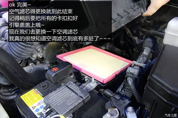

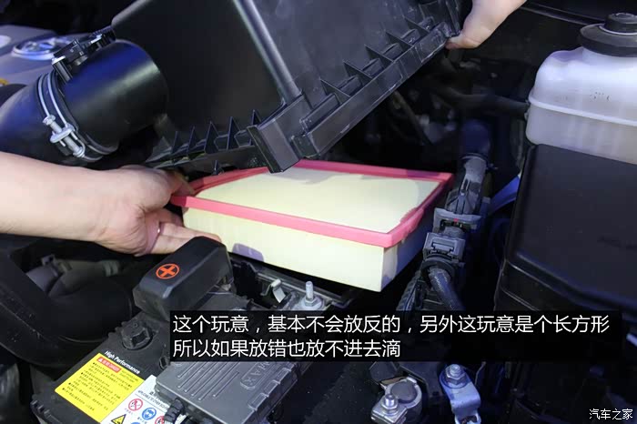

说明书看了这么多,感觉反而头晕乎乎的了,还是直接开始实战吧,Ready Go ~
看到这里,相信你已经对自己更换爱车的空气、空调滤芯心里有底了,至于产品方面,我们不做太多推荐,毕竟只是一个傻瓜教程,根据你的价位和实际需求去选购产品,才是最重要的。
对于大家最关心问题,我什么时候要更换空气、空调滤芯?
这个其实说明书有写
这个其实说明书有写

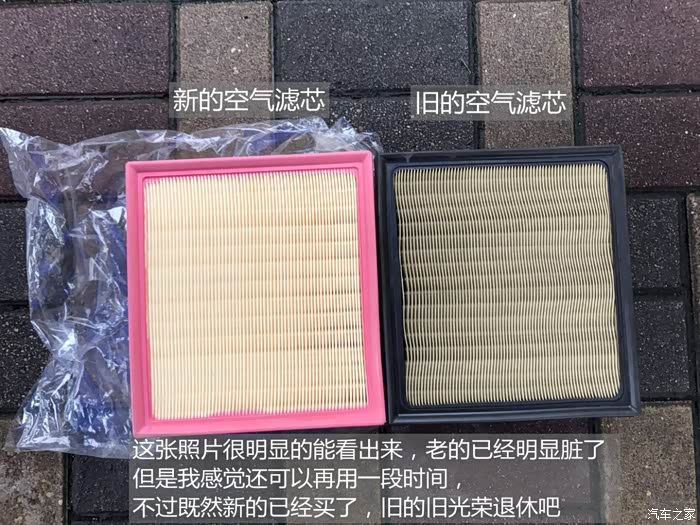

空气滤芯,官方说明:2万公里一检查,4万公里一更换
空调滤芯2万公里一更换
但是中国是发展中国家啊,空气质量不好,到处大建设啊,丰田也没有忘记补充了一下……
个人建议

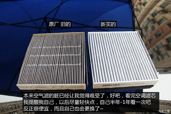

空气滤芯: 便于拆卸,每2万公里检查一次,觉得脏了,就换了吧。
空调滤芯: 空气质量较差的区域,1万公里更换1次,另外如果有条件的买一些pm净化功能的滤芯,其他区域也不要超过2万公里更换一次。
