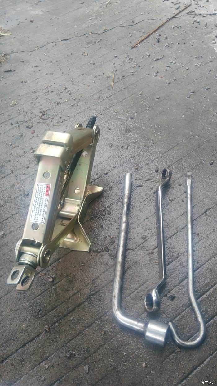

拆除轮胎.这个都懂的吧,如果拆轮胎都不会,我就不建建议自己动手换刹车片了.

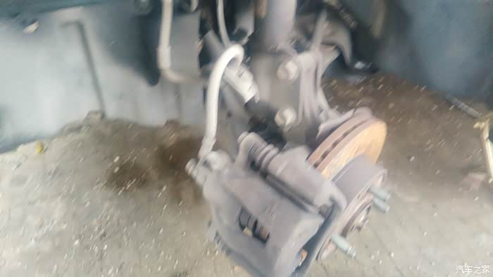

拆下轮胎的样子.
打方向盘向一边好操作一些.
这个千斤顶是原车的,还不算差.

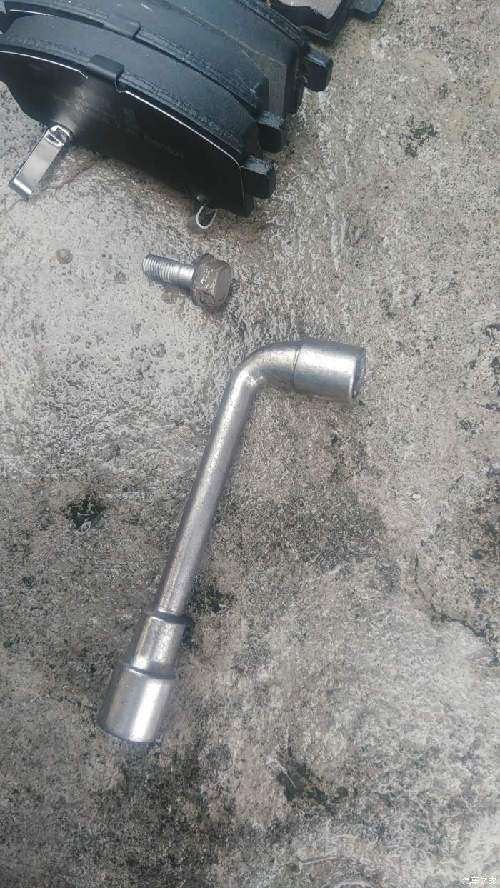

我的维修工具14套筒.

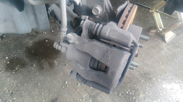

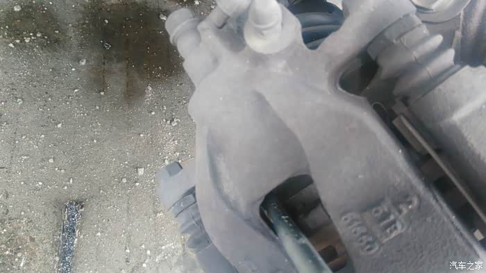

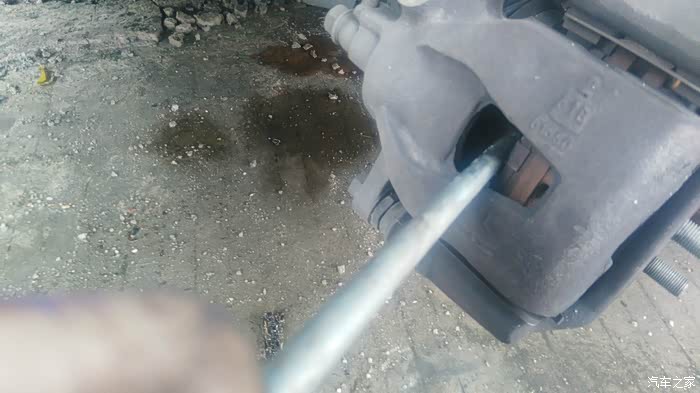

拆下刹车泵.原车的刹车片挺薄的啦.

事实证明,其它车友的刹车泵归位专业工具没有, 我一样很省力的就回位了.
副驾的刹车皮磨得比正驾的要薄,难道是通病.
刹车泵归位.

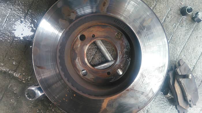

顺便拆刹车盘下来,以后换刹车盘就按这个型号买.
磨得挺严重的.

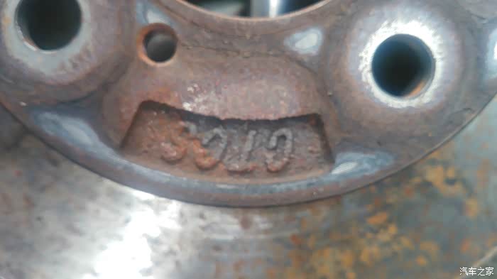

这是那个配套厂生产的,有边位知道?
刹车盘的型号
刹车盘上面的
刹车盘上面的
