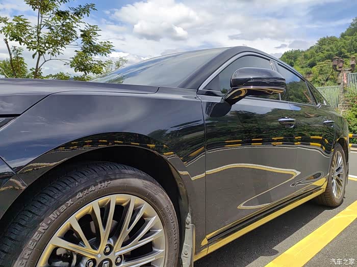

奔腾B70车身线性优美,平直顺滑的腰线将车身拉伸出极致的曲面效果

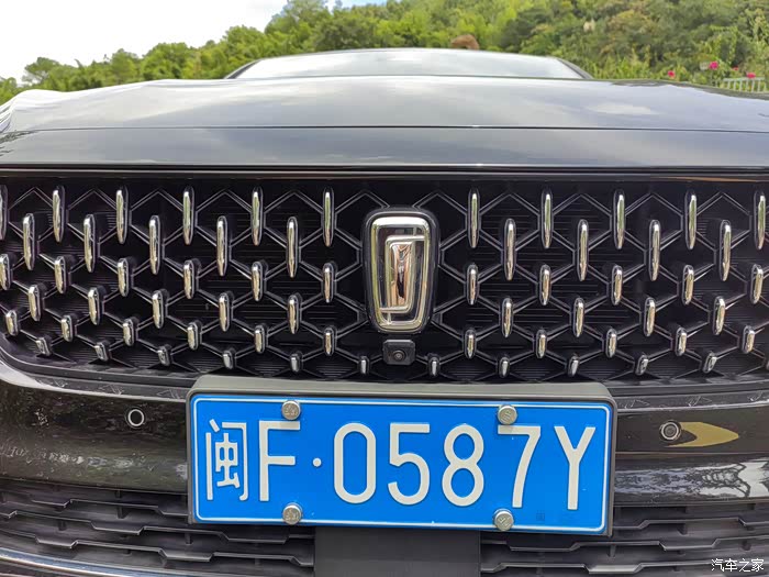

雨滴状进气格栅与“世界之窗”的碰撞,浑然一体 无懈可击,毫无违和感!

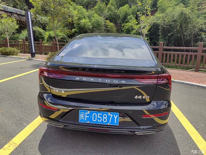

尾部设计相对圆润厚重,线条流畅性很好!奔腾B70只有配备一个后雾灯,在后车牌位置的下方,这对于中型车来说是不是有点小气了!

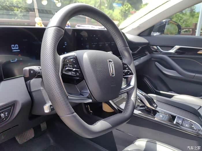

主驾驶位操控区域,设计精致,轻奢风格

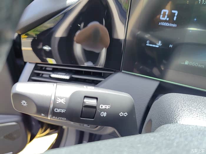

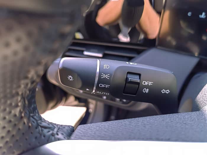

奔腾B70灯光集成控制拨杆,依次为自动大灯 关闭灯光 示廓灯 前大灯,右边为雾灯拨钮,还可以控制远近光及左右转向灯

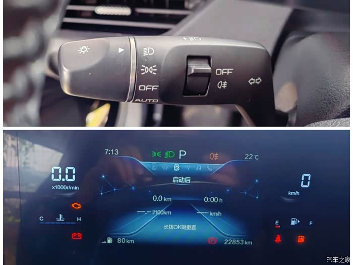

灯光集成控制拨杆处于大灯开启状态,拨动雾灯开关即可开启奔腾B70的后雾灯,下图为开启后雾灯后仪表盘亮雾灯指示灯。(注:奔腾B70只有在大灯开启的状态下才能开启雾灯,只要拨动灯光控制拨杆雾灯都会熄灭)
灯光控制拨杆处于自动大灯开启状态,在这种状态下如果是夜晚大灯点亮的情况下可以开启后雾灯,大灯没有点亮则无法开启后雾灯

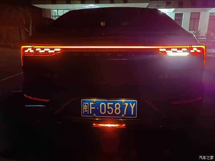

后雾灯开启效果图, 平直的贯穿式后尾灯非常漂亮!
