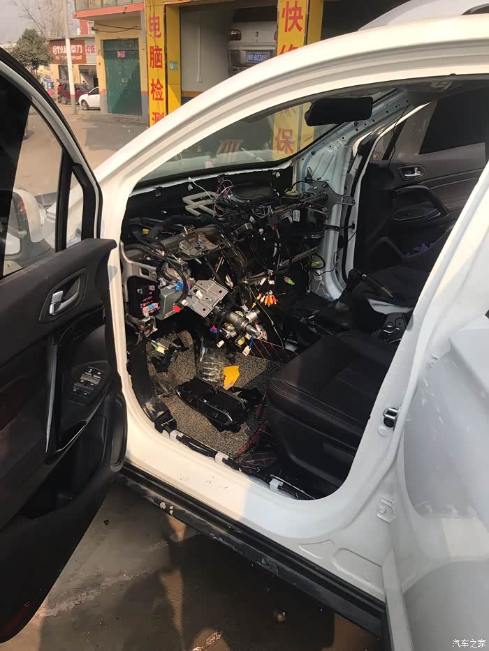

拆成这***的传祺gs4
前保险杠被撞碎,大梁也有点弯了,6个气囊全爆
到了修理厂最先看到的就是这个GS4,被干成这***了,据修理厂的师傅说,车主刚开出4s点就撞了,商业险还没生效……可以说是非常不幸了,万幸人没事。在这里提醒广大朋友行车安全。

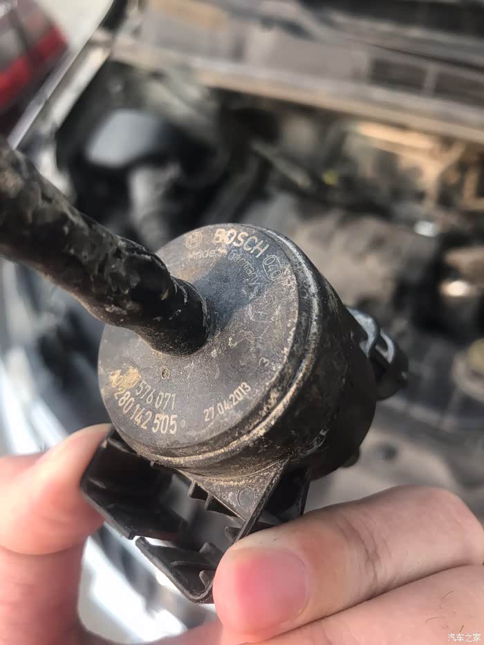

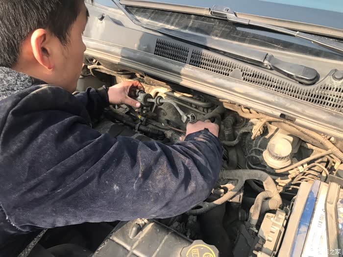

正在拆电磁阀
修车师傅拿着听诊器一个一个地方听,最终确认罪魁祸首就是这个碳罐电磁阀,万幸啊,不是太麻烦的问题。
拆下来的电磁阀
造成昂科拉化身柴油拖拉机的罪魁祸首,这么个小玩意儿。
原厂的电磁阀,认真看还能看到生产日期13年4月27日和made in Germany 的字样。嗯,没错,我这是luj发动机。碳罐电磁阀这里没有配件,师傅打了五六个电话找不到,遗憾,只好从外地发过来。今天换不了了。再忍几天这个哒哒哒声吧。

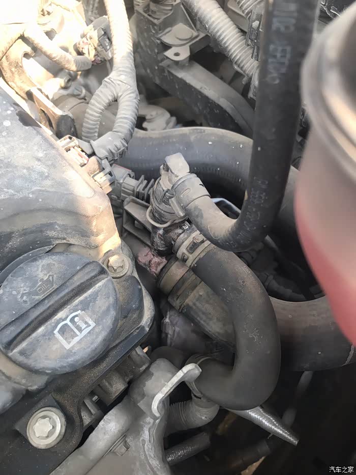

这张照片可以明显看到冷却液泄漏
师傅说我这漏冷却液得修,那就修。

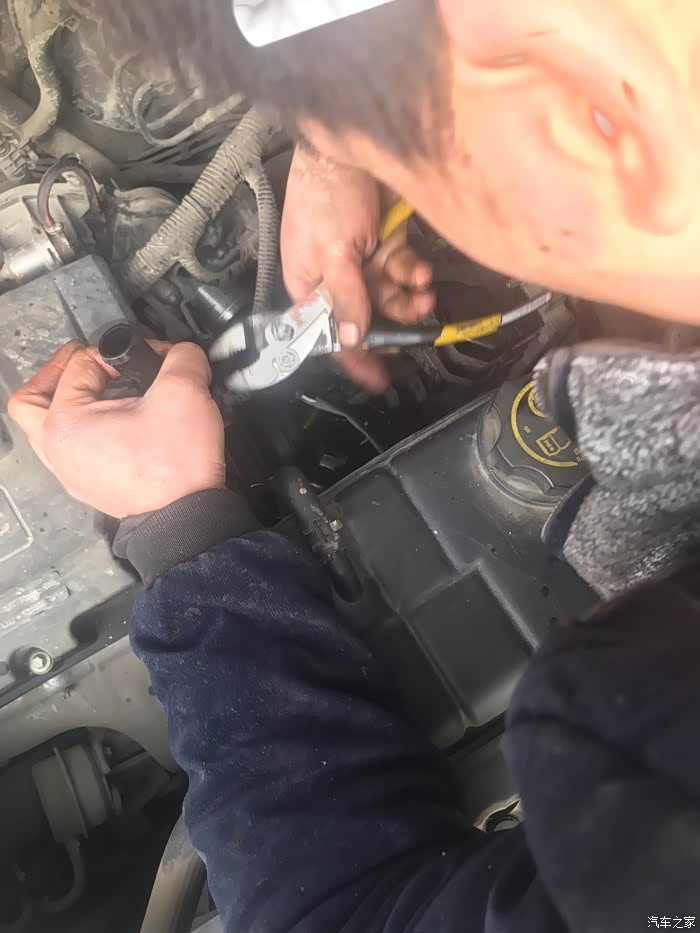

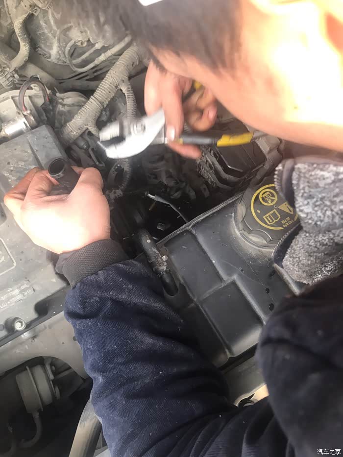

冷却液五通管道师傅拆得很辛苦。

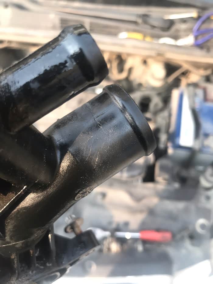

拆下来的冷却液五通管。
上图可以看到明显的裂纹,就是这个炸纹使冷却液泄漏。

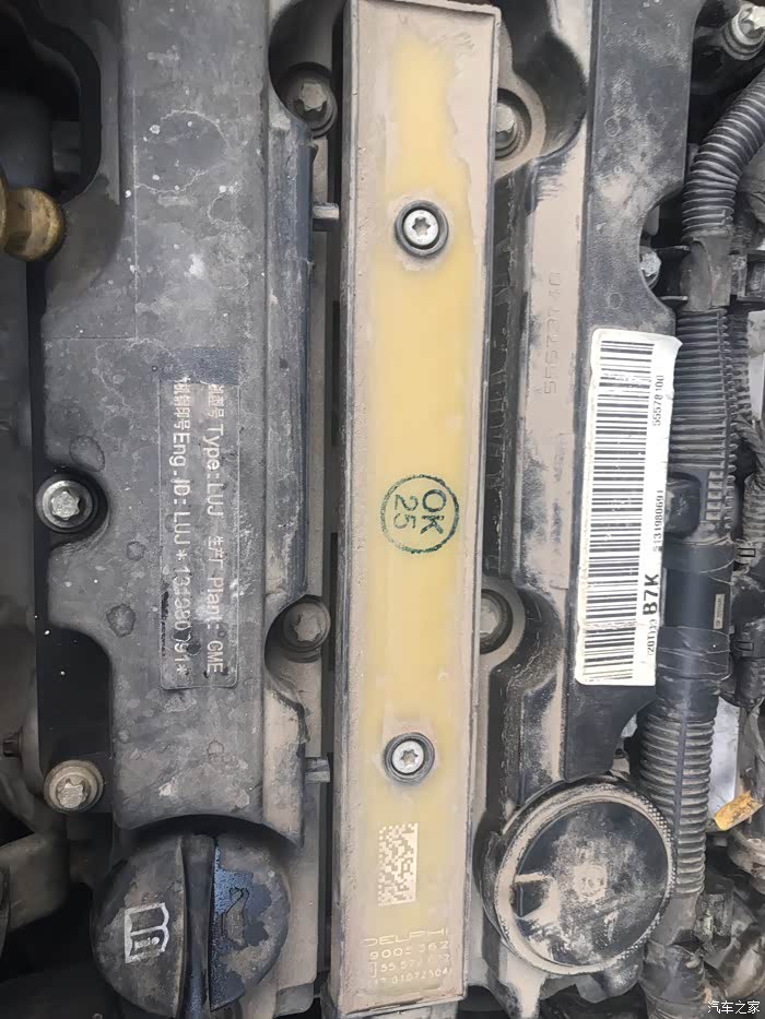

师傅说我的怠速稍微有一点点不稳,发动机抖动有一丢丢大,可能是火花塞该换了。
拿下机盖
拿下机盖,准备拆火花塞。拆下来之后发现火花塞状态很好,师傅说那就不着急换。良心师傅啊。火花塞忘了拍照。

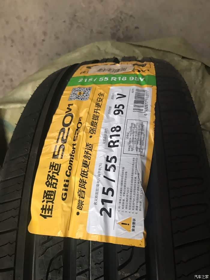

七万多公里了都没换过轮胎,我也是心大。今天整了俩轮胎装前边。佳通的,穷
换上轮胎,动平衡,四轮定位。掏钱,走人。
