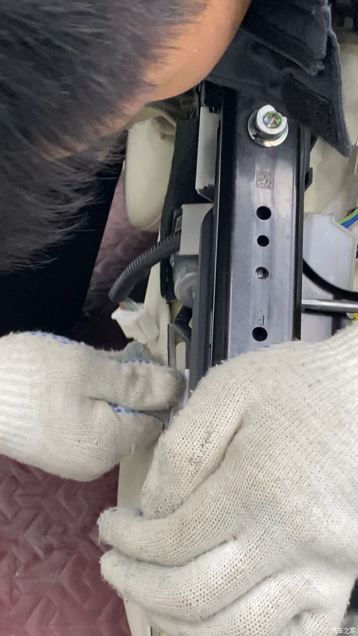

师傅说的把椅子先拆下来,一个是安装,还需要在车内走线,别看只是换个腰部支撑和座椅记忆,调试的东西不少
座椅下面的线束也要都拔掉,看这个师傅不大,但是干活特麻利,心里也就放心了
