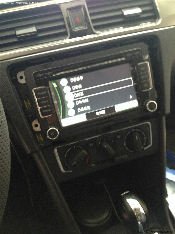

先上一张没拆之前的CD机

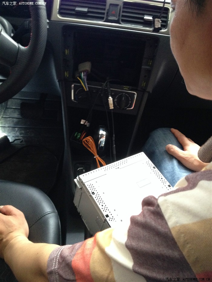

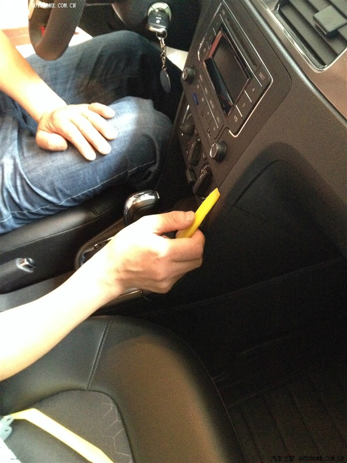

顺利抵达安装的店子,开始拆
主角登场

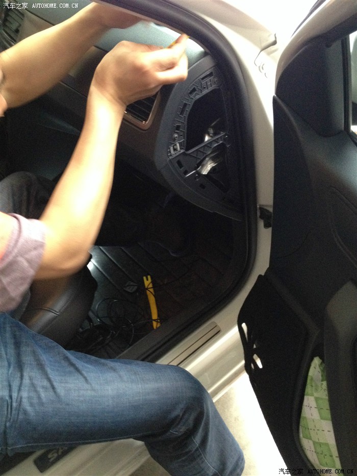

GPS天线安装在右边的A主里
麦克风安装在顶灯里

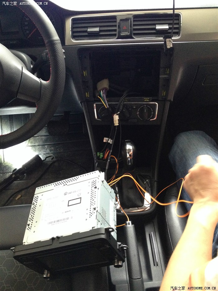

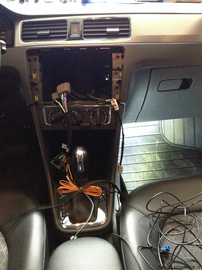

所有线都接完,坑爹的发现。rns315要密码开机。
这之中给卖主打了几个电话让他催4s店要密码,半小时个后密码搞到。然后老板那里居然没有面板,只能这么着了。开车杀到旁边的东方汽配城

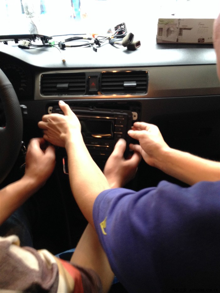

上好面包,稍微有一点点不匹配,不过不影响外观。
路上试试蓝牙,很清晰。再试试导航,发现GPS各种飘逸,定位都不准,完全不知道怎么回事,偶尔也是准的,大部分时间都是瞎飘逸的,怀疑线搞错了。开回家打开电话一查,擦,发现问题了。行车记录仪干扰gps导致定位不准各种飘逸,于是下楼从点烟器处拔掉行车记录仪测试,发现导航定位准的一塌糊涂。我就克了。问题发现了,我的行车记录仪线走的是A主的右边,gps天线刚好也走的右边还吸附在右边的A柱上。目前解决的办法是重新让行车记录仪的线走左边,准备周末试试。看OK么。
