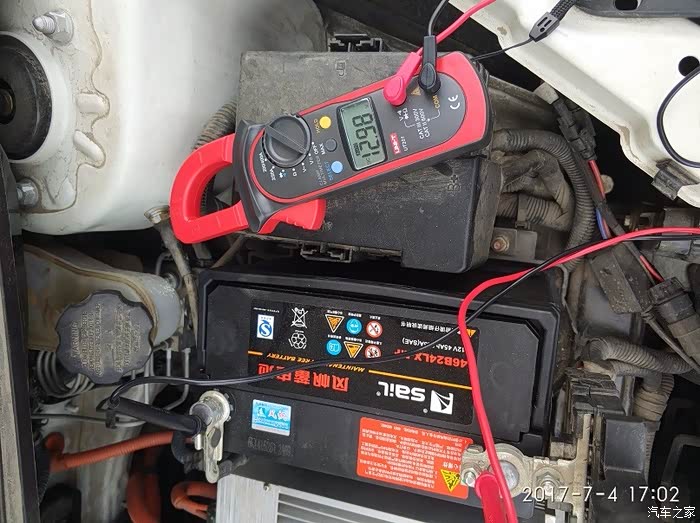

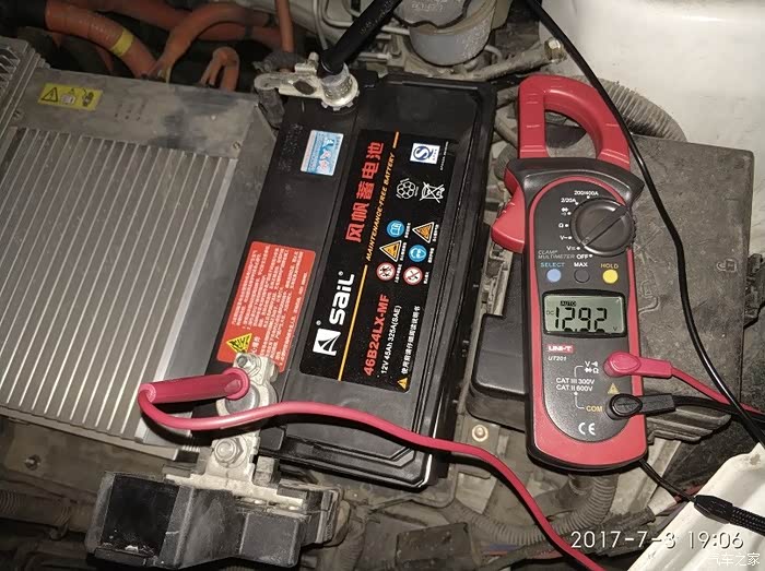

1、下班驱车50分钟到地库,电瓶为已充电状态,电压为12.92v;此时插枪充电走人。

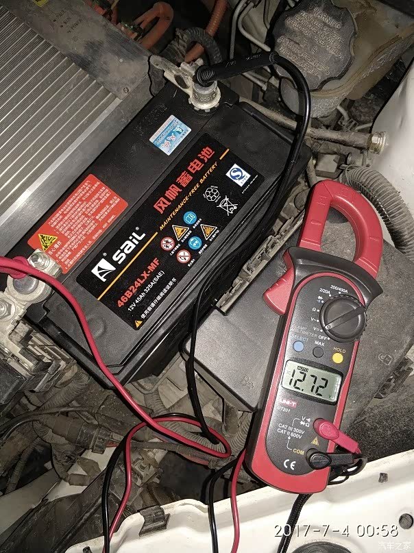

2、凌晨1点左右下楼查看,动力电池已充满,拔枪,测电压12.72v;因地库远程模块连不上(即使地库有满格联通3G信号),不知道什么时候满的,估计大概是0点左右,此时小电瓶已比图1亏电;继续插枪充电(动力电池已满,1分钟内转为停充连通状态)回家睡觉。

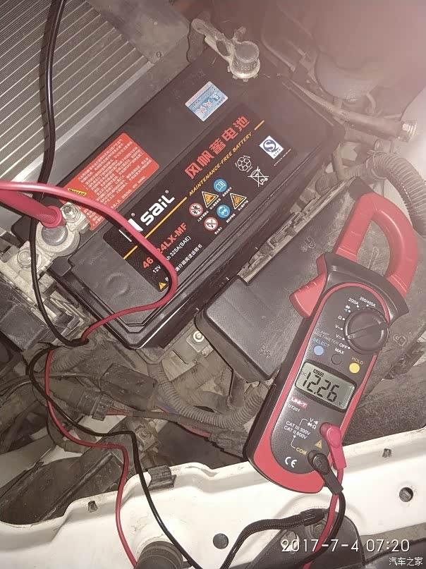

3、早晨7:20拔枪测量,电压为12.26v;此时已亏电1V左右

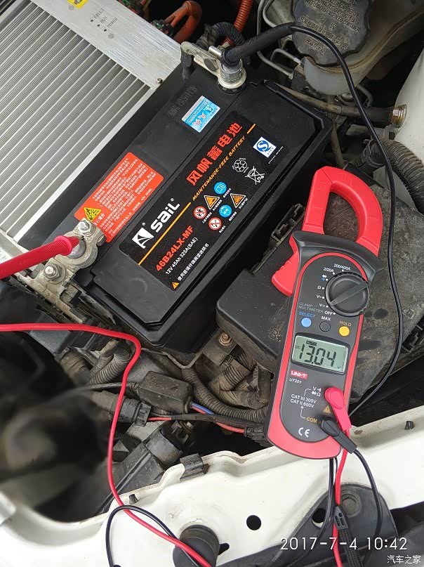

4、驱车1小时到公司8:20停车,10点多下楼测量电压为13.04v;路上小电瓶已充电。
