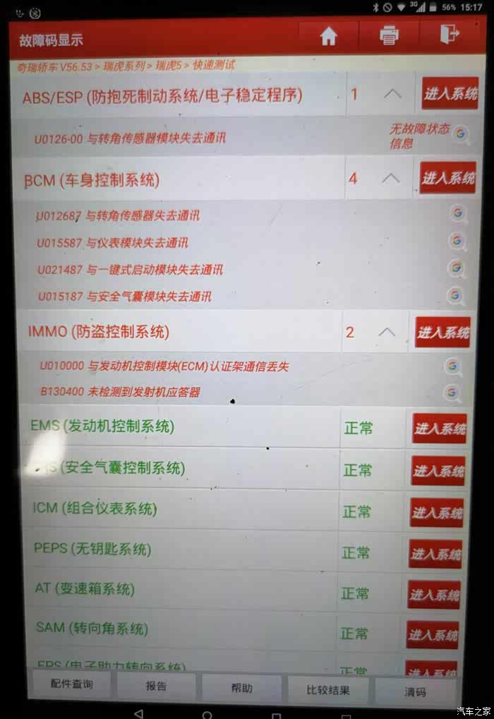

请问车友,17款瑞虎5ESP灯时亮时灭是怎么回事?
17款1.5T CVT,大约半年前偶尔出现ESP灯亮,熄火再启后又熄灭,最近出现比较频繁,而且熄火重启后也不一定熄灭。前几天去瓦屋山的时候也亮着灯,当时路面有点湿,在一个转弯处大约四十码速度,车子突然打滑,完全控制不住冲出路面。第二天去4S检查,灯亮的时候出现ABS/ESP、车身稳定系统、防盗系统通讯中断故障码,插插接线头又好了,也没查出具体故障,可是往回开的时候又亮了。请问有没有懂的车友,这是接触不良还是什么原因?那天冲出路面吓了一跳,亮着灯有点不敢跑快了。顺便说一下,车子三年五万公里,其它都很好,被别人撞了左后门两次,车漆有两个小地方略有破损,但是对方的车漆都被刮花,说明奇瑞的原车漆真是好,自己补了点漆,舍不得去打磨换漆,虽然可以免费。
