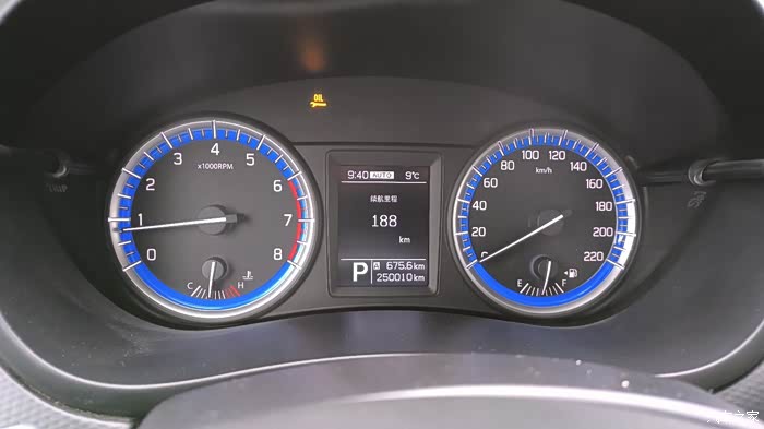

2016年10月提的车,25万公里了,稳定耐用

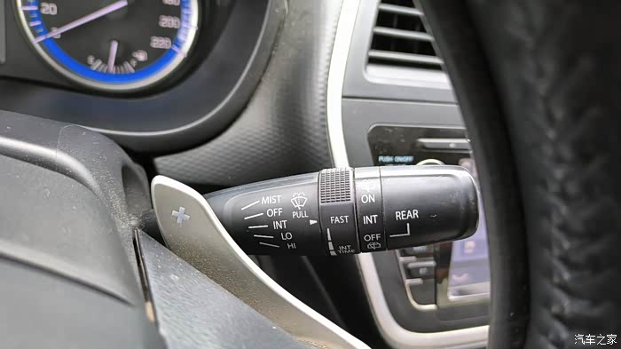

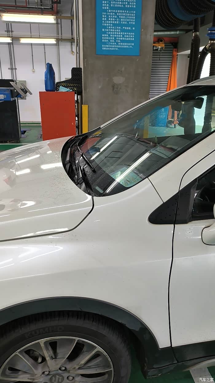

24年1月30日,早上上班有点雨,点火后习惯性拨了一下雨刮杆,发现没反应,看气温10度也不会冻住啊。熄火后再点火,又好了,出发上班去,路上雨刮有时好,有时不好,今天上班路上还下雨,看不清路,挺担心的
果断开到上海安亭镇米泉南路上唯一的4S店,等待技师检测中
技师判定电机没有坏,雨刮开关坏了,要换,但店里没货要过年后才定货,到货后安装

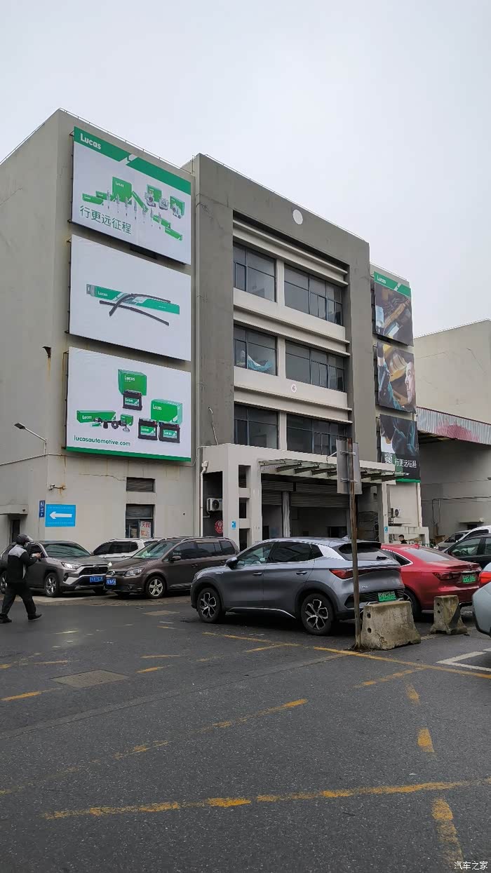

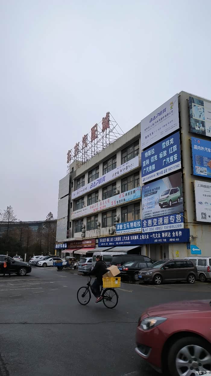

等不及年后,自己想办法,在海鲜市场上看到在博园路999号东方汽配城有雨刮开关现货,开车过去自提

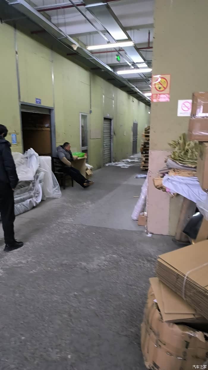

铃木配件专卖在汽配城6号楼4楼,整个4楼都是铃木配件中心
出电梯就是,很大很全,基本铃木配件都有

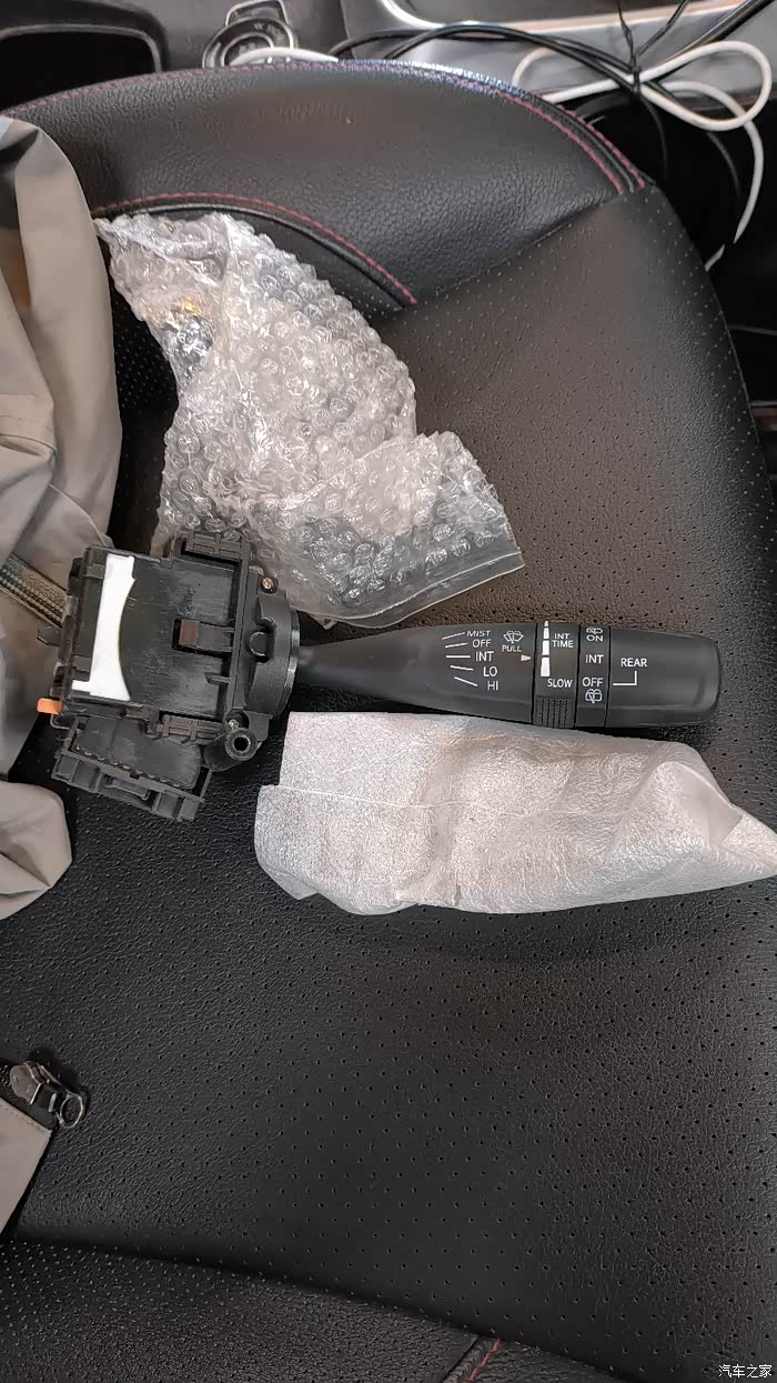

雨刮开关总成买到了,原厂现货,自提还能省15元,哈哈

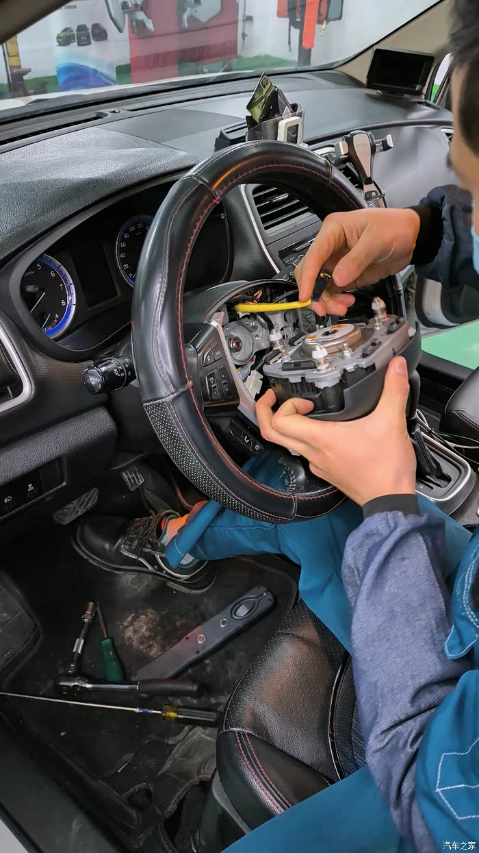

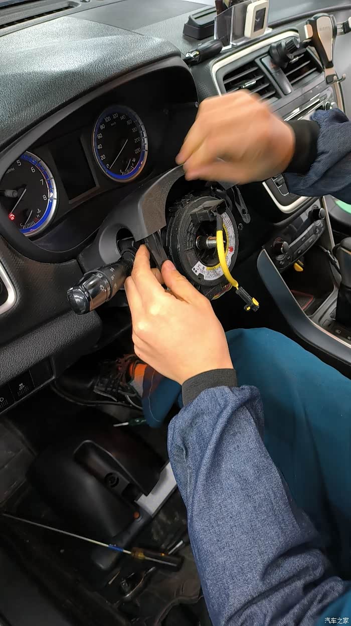

回到4s店,直接找技师安装。技师说要拆方向盘,不然方向柱的两颗螺丝没法卸下来。总成替换很简单,直接插拔替换。
安装好了,喇叭和气囊安装复位。
