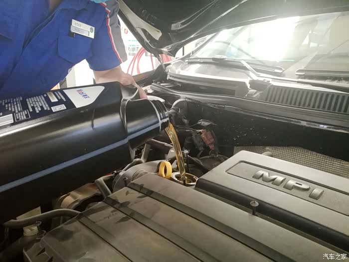

将车辆降下来之后师傅首先进行的便是灌装机油,与上次保养相同这次为小狼加注的仍然是最好的黑钻机油。
