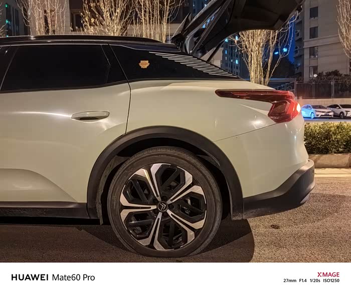

说到汽车备胎,想必大家都不会感到陌生,凡尔赛全系是没有配备的,但是我自己是备了一个非全尺寸的备胎,直接放置在后备箱里,之所以这样不怕麻烦地"随身携带"着,是因为它实在太重要了。当我们在行驶过程中出现问题,轮胎发生故障,此时的备用轮胎就派上了用场,换上它后,能够支撑安全到达附近的维修店。
