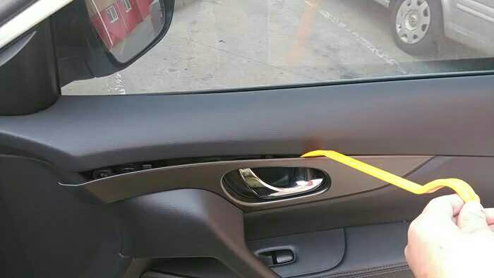

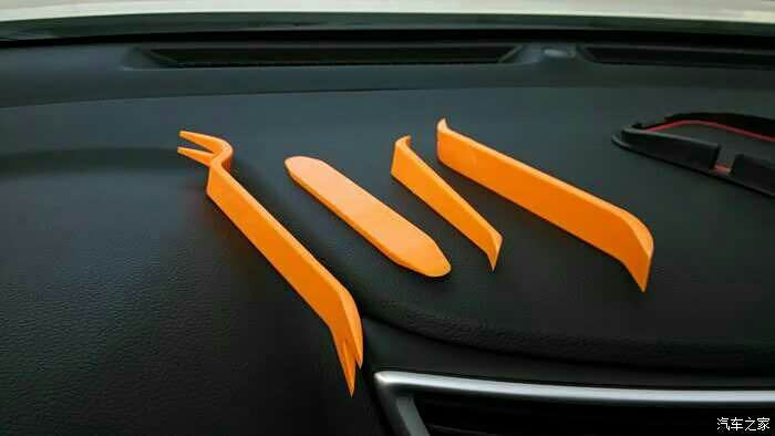

等宝贝到手后,利用星期六的休息时间把车开到朋友的店里,因为我自己没有工具嘛??开始动手 首先要准备工具塑料拆车工具简单易用,不伤车后视镜一起买的,只用个套筒125外角就行。
于是下定决心要改装防眩目加热倒车镜,在某宝上找到一家免破线的,这里说说免破线的重要性,原车线路最好不要破线,因为有自燃的可能。

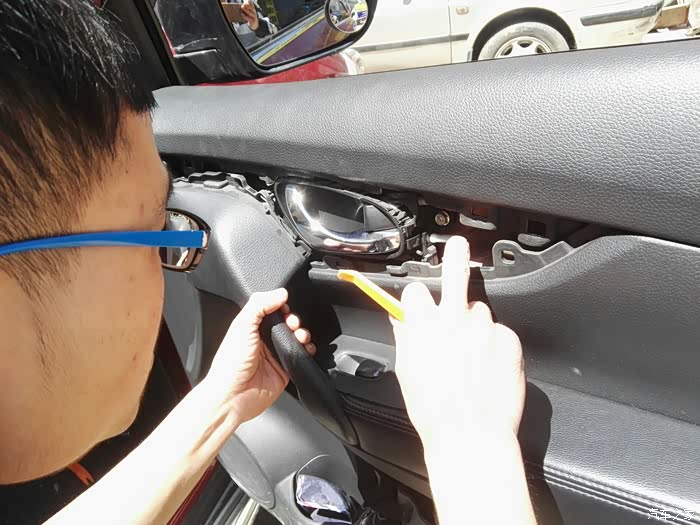

把撬板插进去一撬就起来了,不要怕撬坏

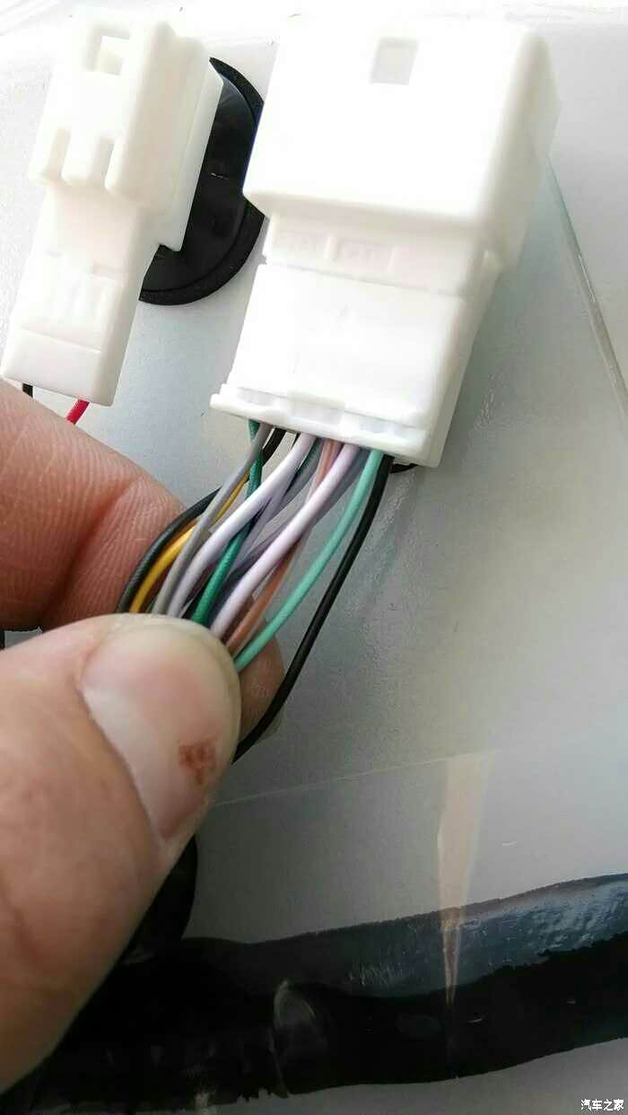

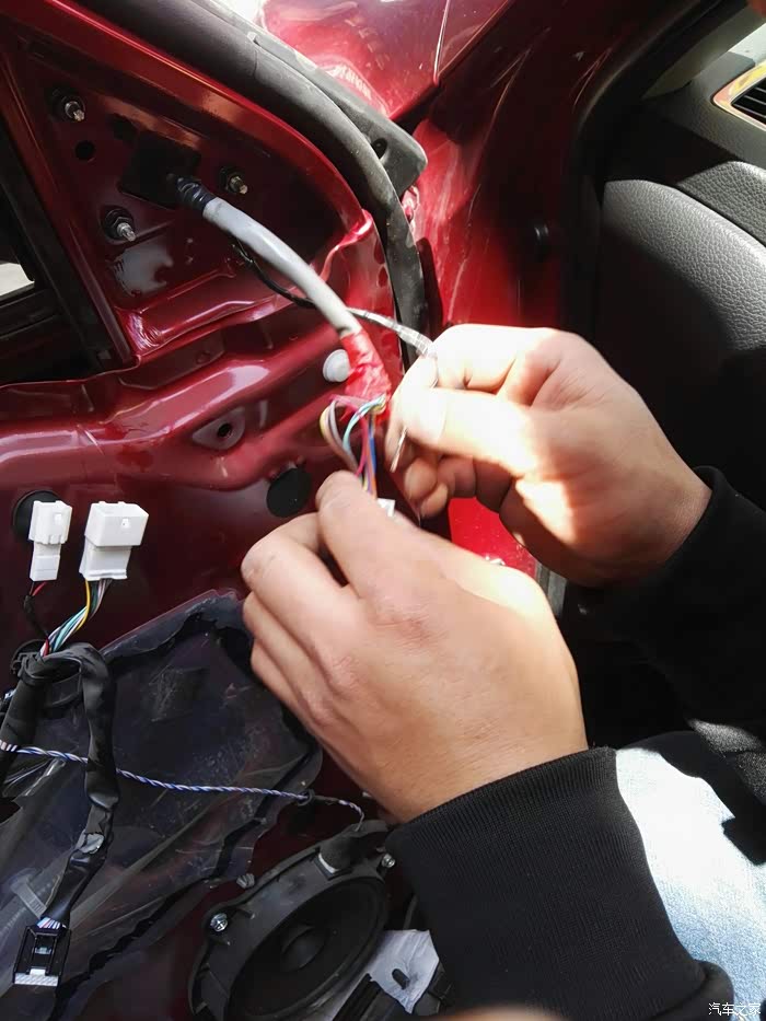

看到大的那个插头了吗?最边上留着两个插孔就是了

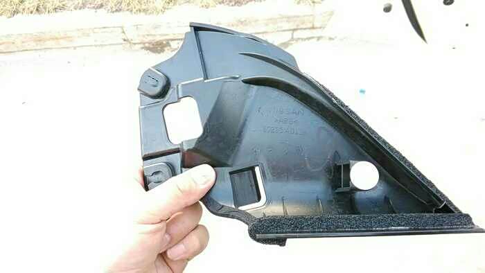

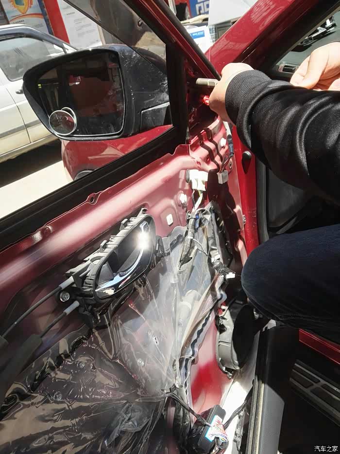

把这个三角板撬下来,就看到三个螺丝,用套筒扳手拆下来

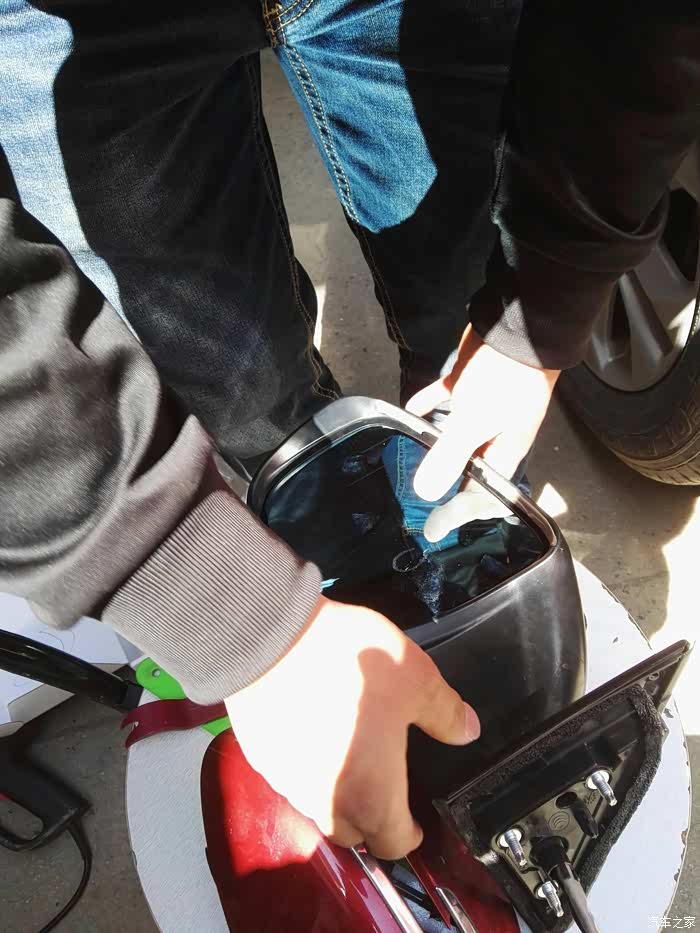

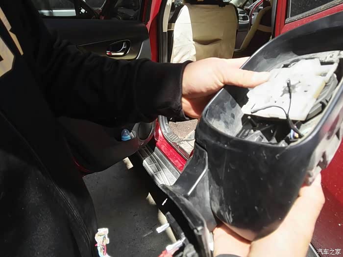

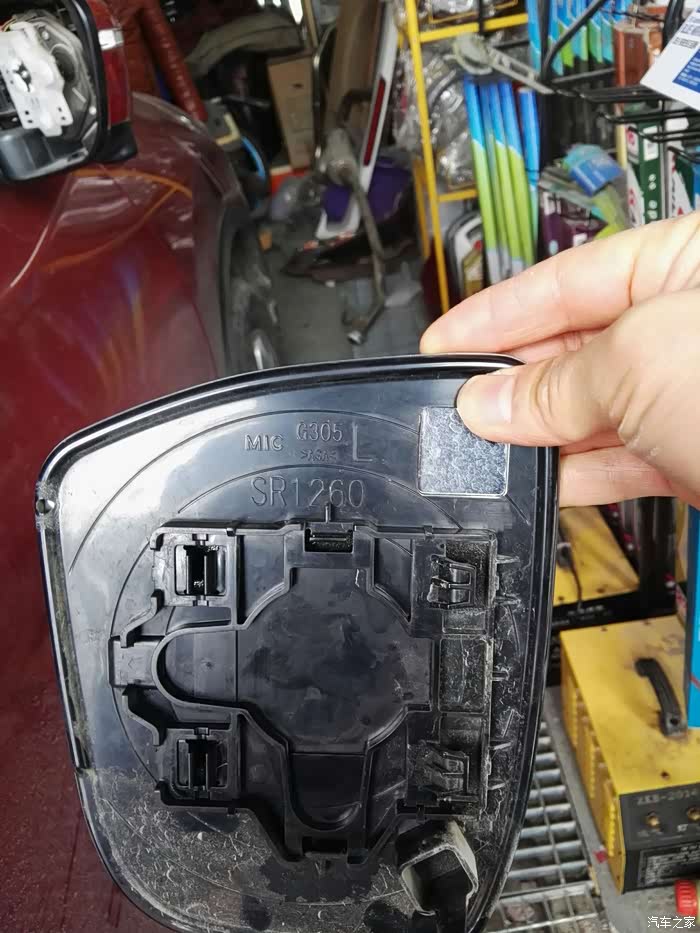

开始拆镜片,上面是抓勾,下面是卡扣,把后视镜向上升到最高的位置,用工具从下面伸进去在上面卡扣处向外顶镜子容易就拆来,然后向外向取镜子

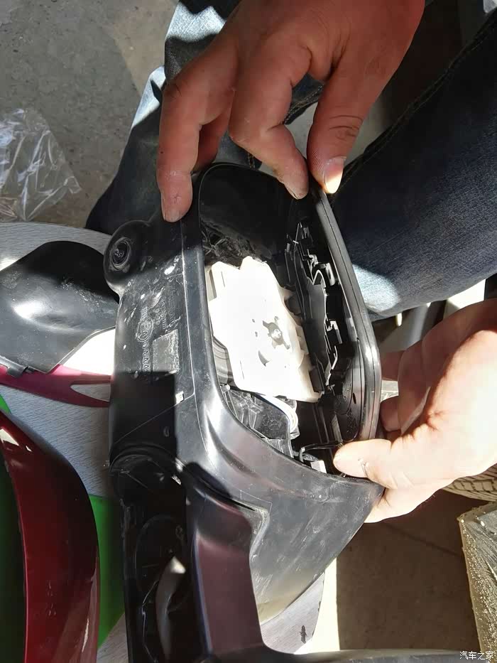

拆完的样子

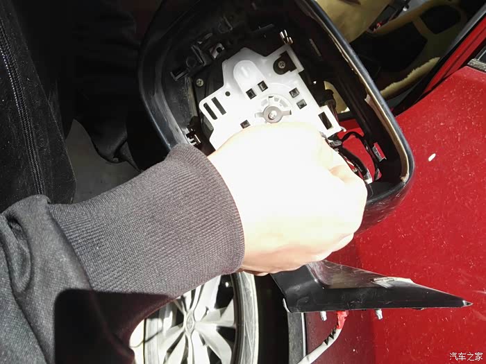

为了更好操作,我还把正面的塑料撬了下来

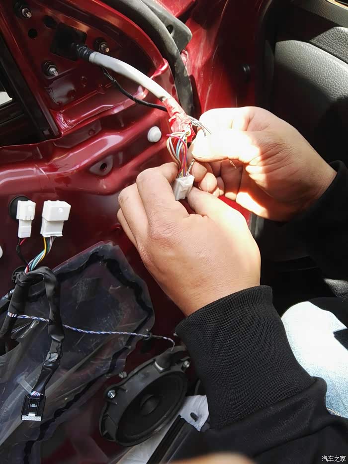

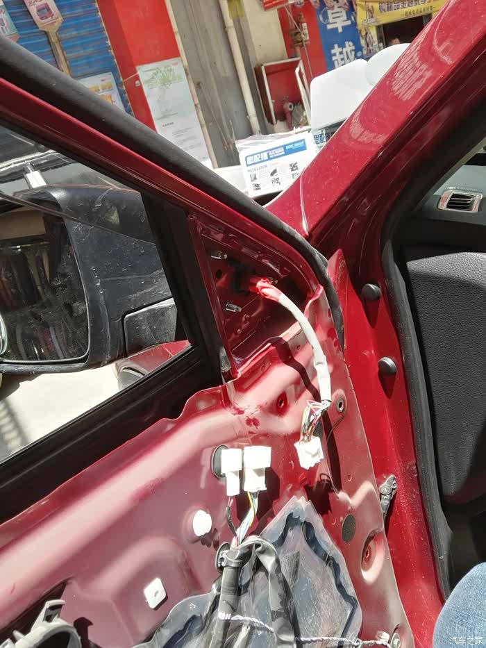

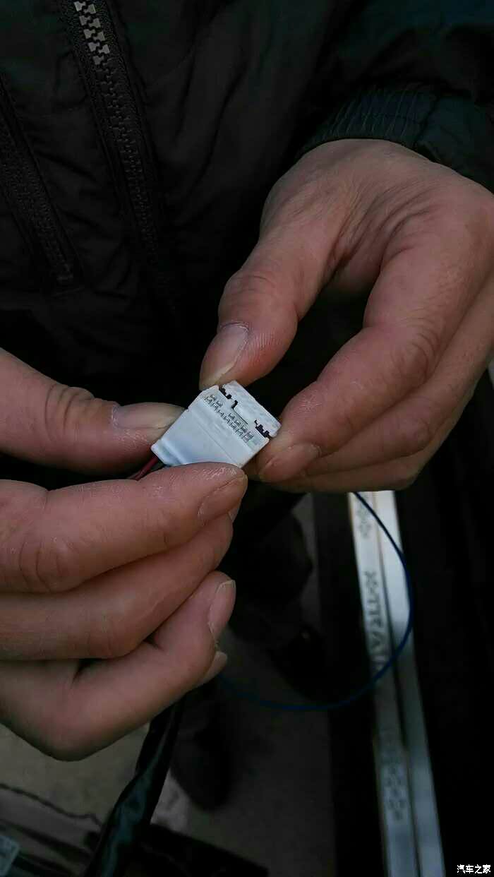

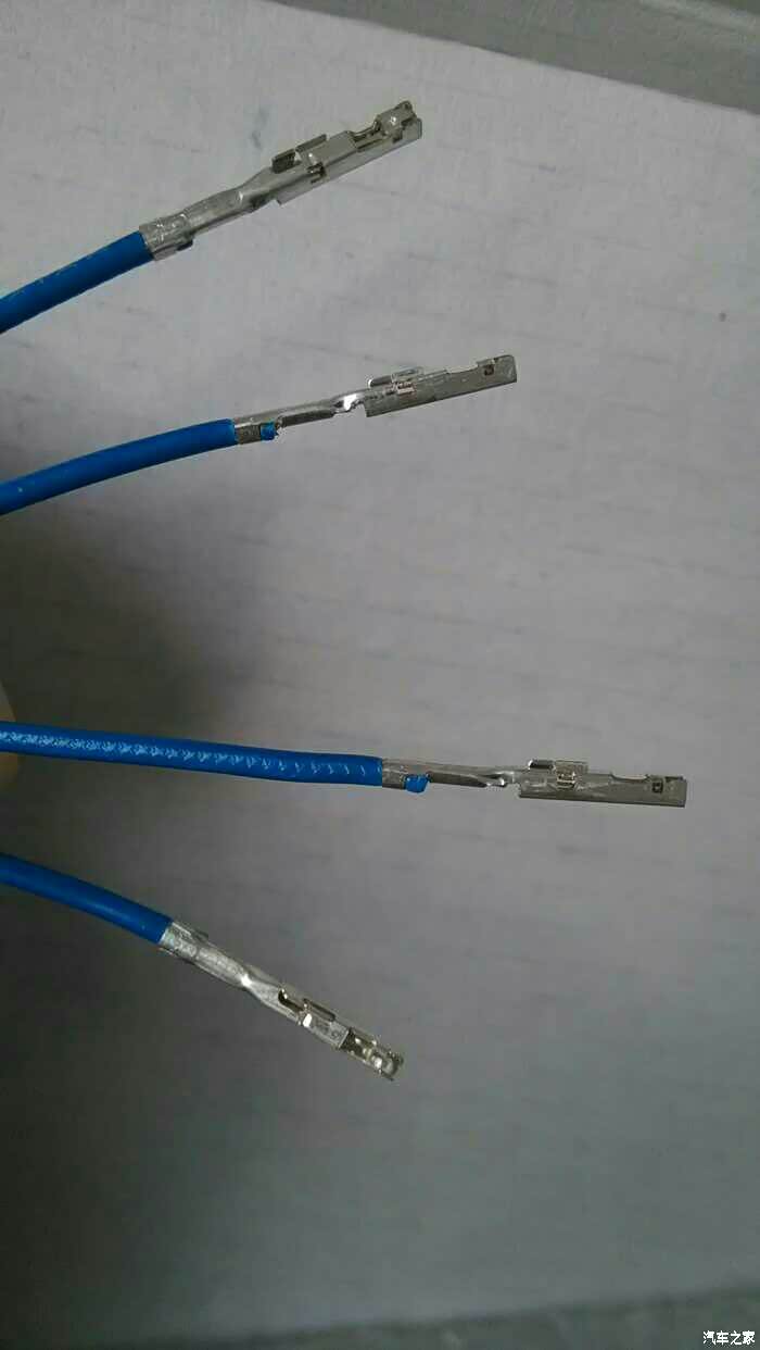

(这里借用车友的图片)绿色和黑色的线就是预留的加热线

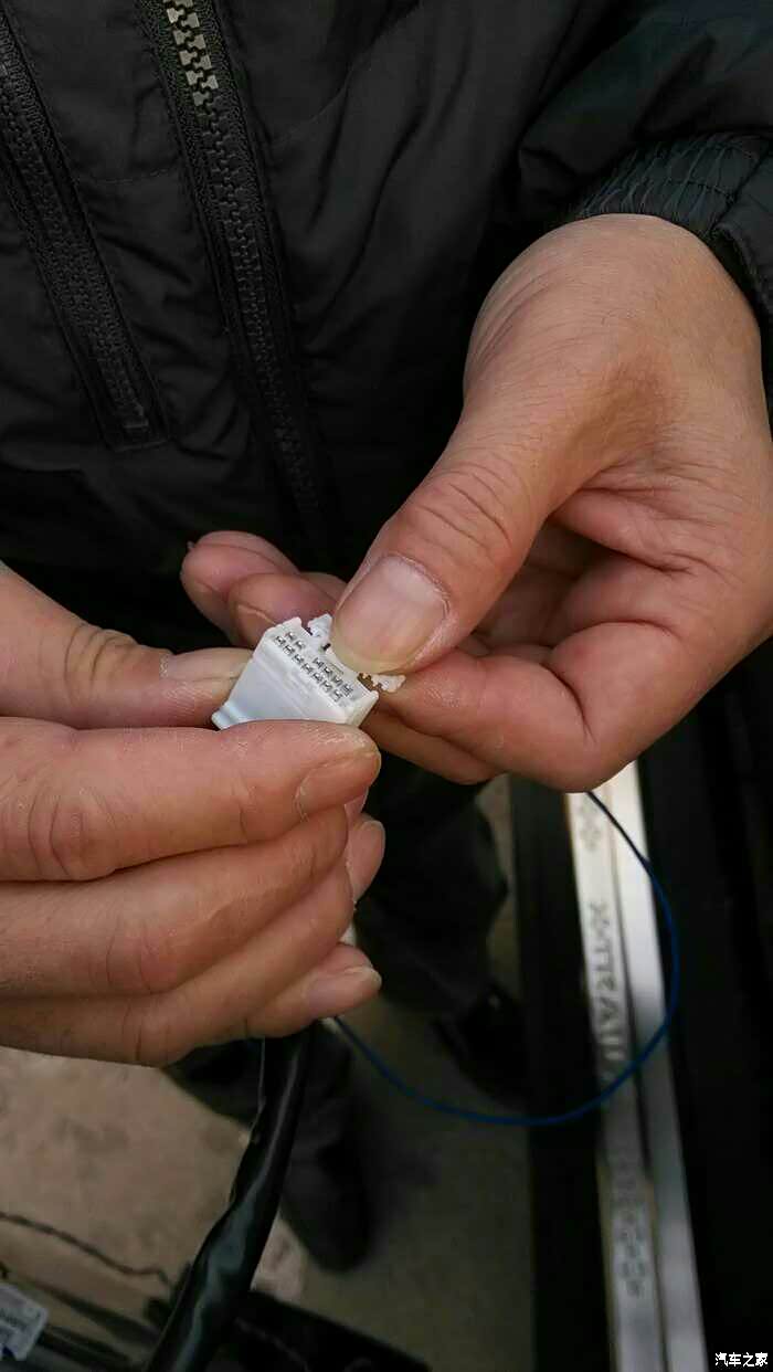

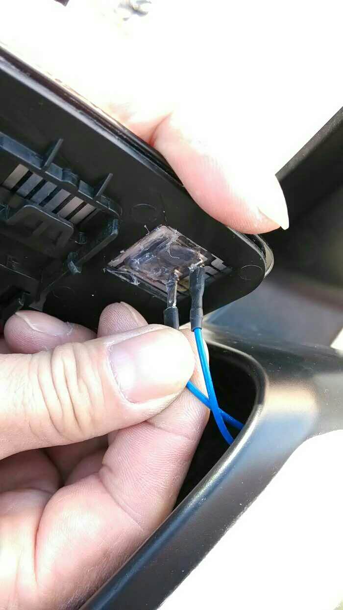

线头是分公母

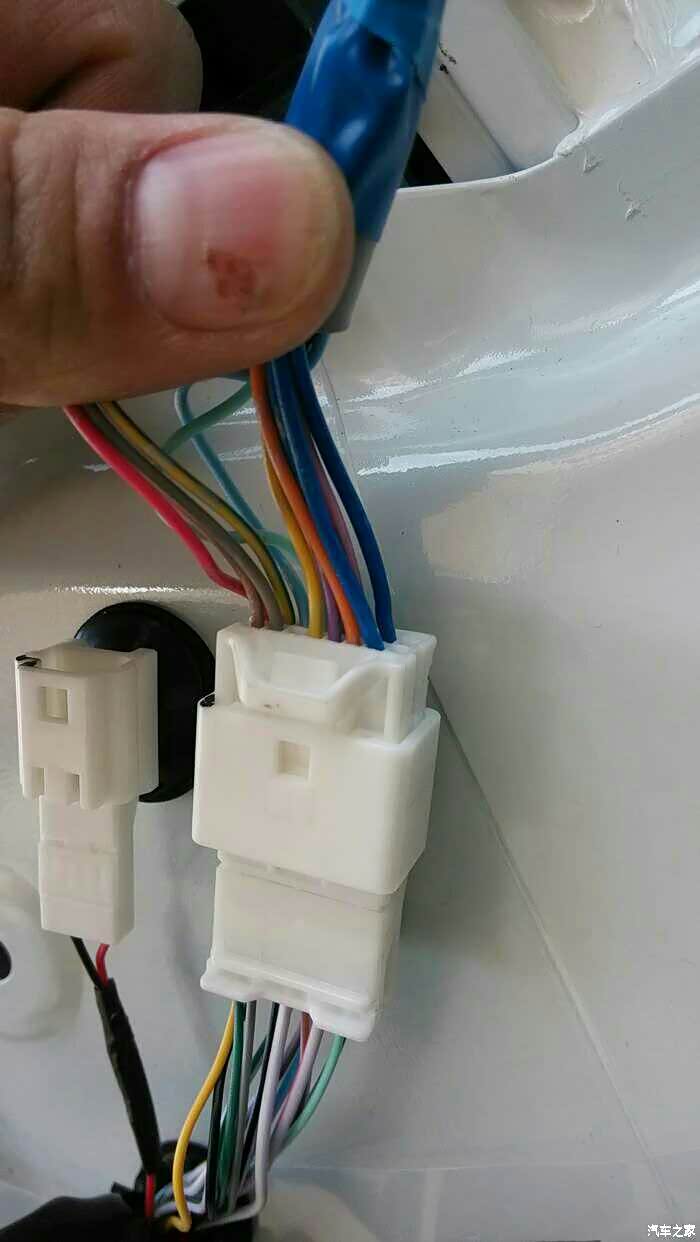

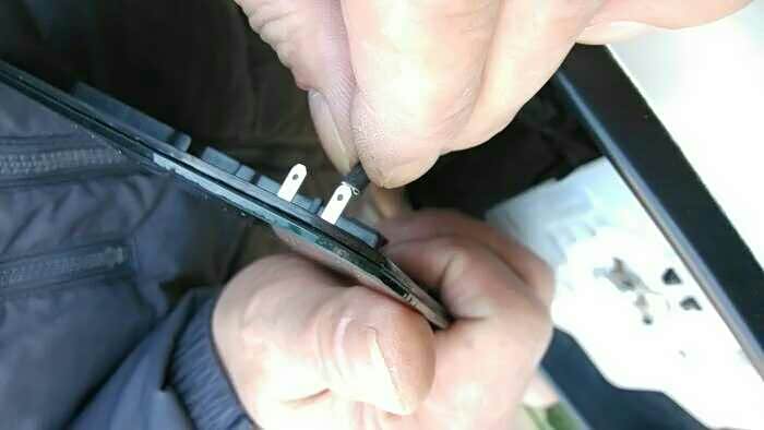

插到后视镜上
这样子就大功告成了,开关和后挡玻璃用同一个,按一下可以加热三十分钟
