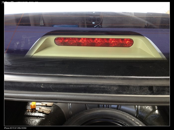

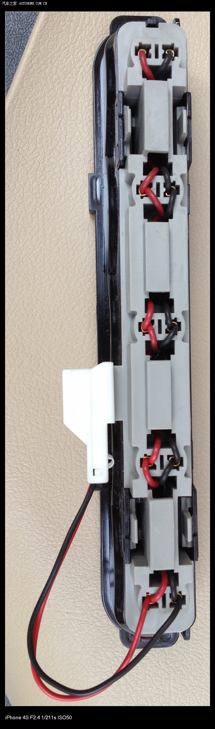

【战果陈列】耗时半个多小时,卸下来后拿在手里还真有点DIY的小成就感:

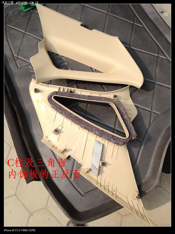

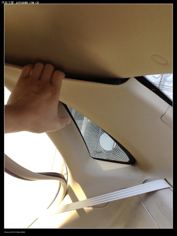

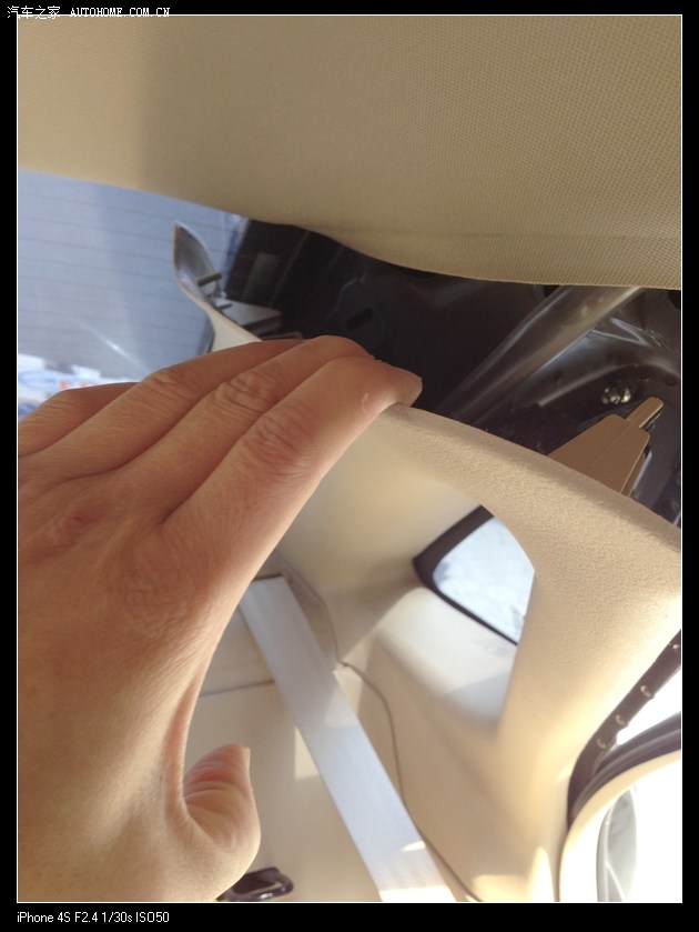

二 拆下C柱及三角窗(一体的)内饰板

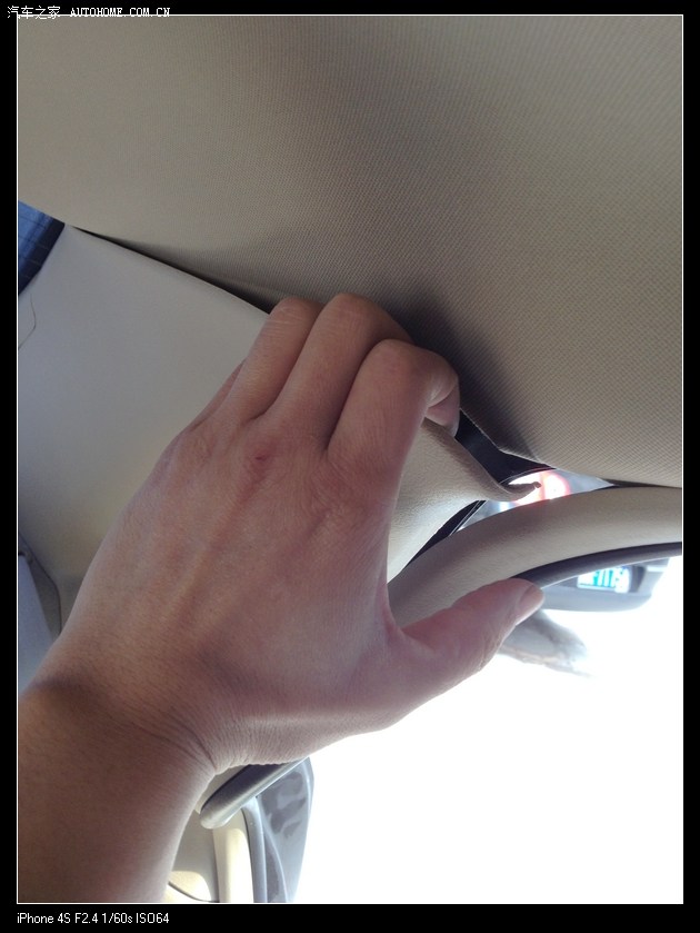

   以右侧C柱内饰板为例,手指插入下图的缝隙中抠,挘(lie~) 共有六个金属卡扣。只要方向对了,暴力即可,我的实际经验。至于往哪个方向,看下列图片即可知晓。
拆下的战利品:

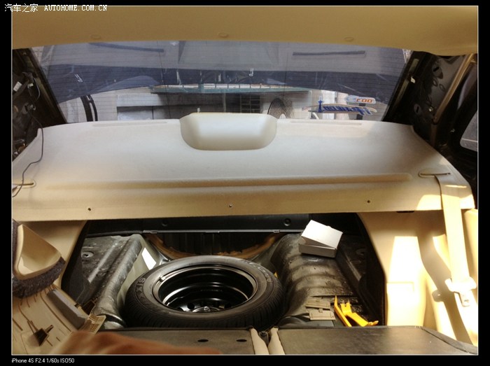

双侧的C柱内饰板拆下以后,就能拆后挡风下的绒面内饰板了。
接着拆左侧C柱的:
三 拆下后挡风玻璃下绒面内饰板
拆这个,以下为了表述方便,简称内饰板。弄它有几个要点:
1. 内饰板前部有3个固定用的塑料钉,平时被后排座椅遮挡看不见,需要放倒后排座椅才能拆。

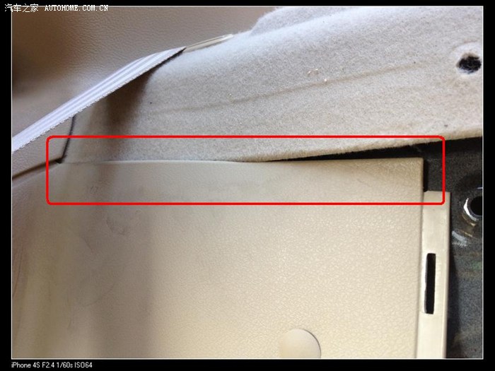

2. 内饰板前部弯曲下的部分被塑料内饰板压着,需要把它翻出来,文字表达能力欠佳,大家多看图吧
3. 内饰板背面有两颗塑料卡子固定在尾箱上壁。我直接来硬的,一使劲就搬起内饰板来了。
4. 后备箱灯,连罩一起推入到车舱中,固定它电源线的塑料插钉也要把钉尖推回车舱中(后挡风玻璃下)。
内饰板前部弯曲下的部分被塑料内饰板压着,需要把它翻出来   原车原状:
红框框起来的那部分,把内饰板拎出来~~  看看左侧:
右侧:

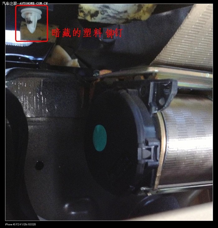

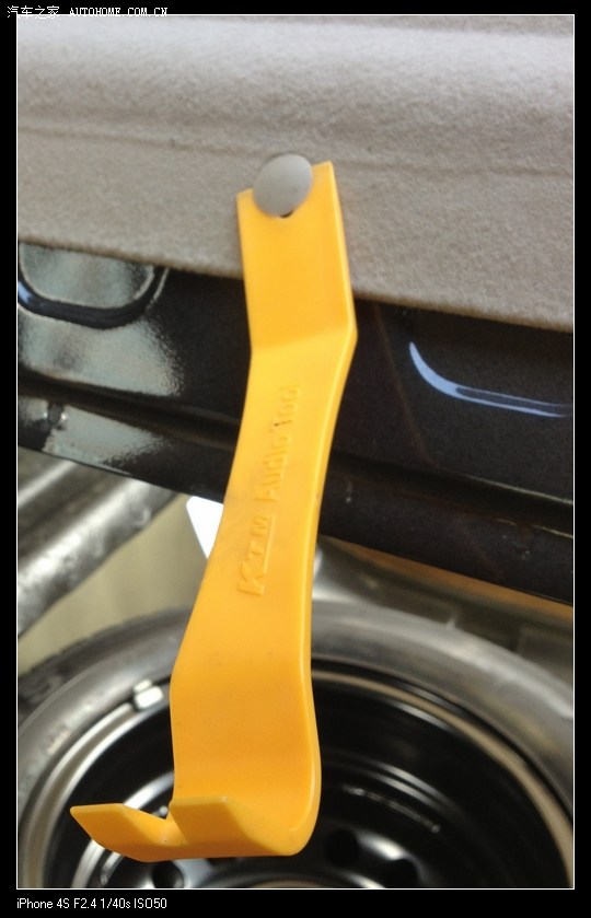

.内饰板背面有两颗塑料卡子固定在尾箱上壁。
先看看它的模样再看看它的位置(红框内):
翻过绒面内饰板看看白色塑料插钉:

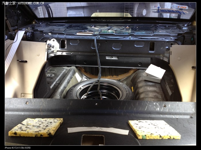

下图是躺到尾箱里朝后备箱上壁方向拍的图片,左侧的:
右侧的:
补充下图文字注解:

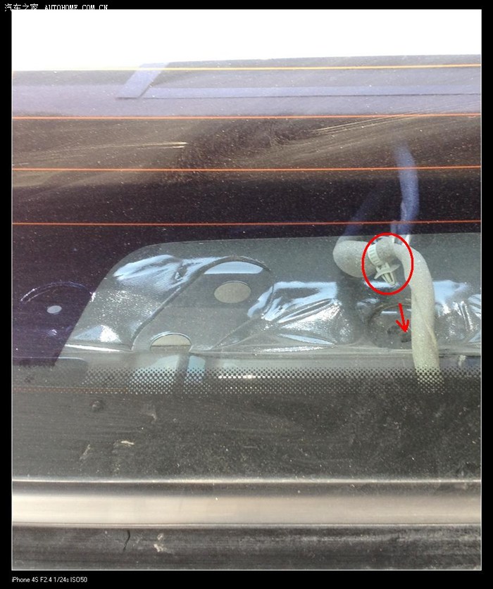

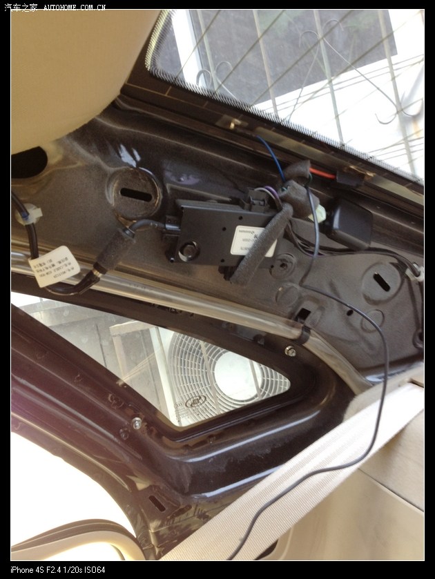

下图最上方的是改的LED的后备箱照明灯,断电以后推回尾箱夹层,能取下来,否则 操作空间会因之严重受限。
上图中红色圆圈里的那个小白点,到底是啥涅?看下图就明白了:
下图红圈中是固定线束的塑料铆钉,顺着红色箭头下方有个小孔,就是插那固定线束的。从后备箱里看它,就是上图中标注出来的那个小白点。
换到车内的角度来看看它们:

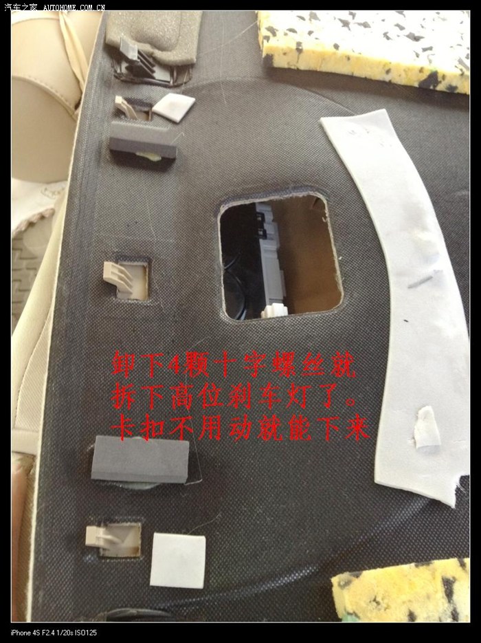

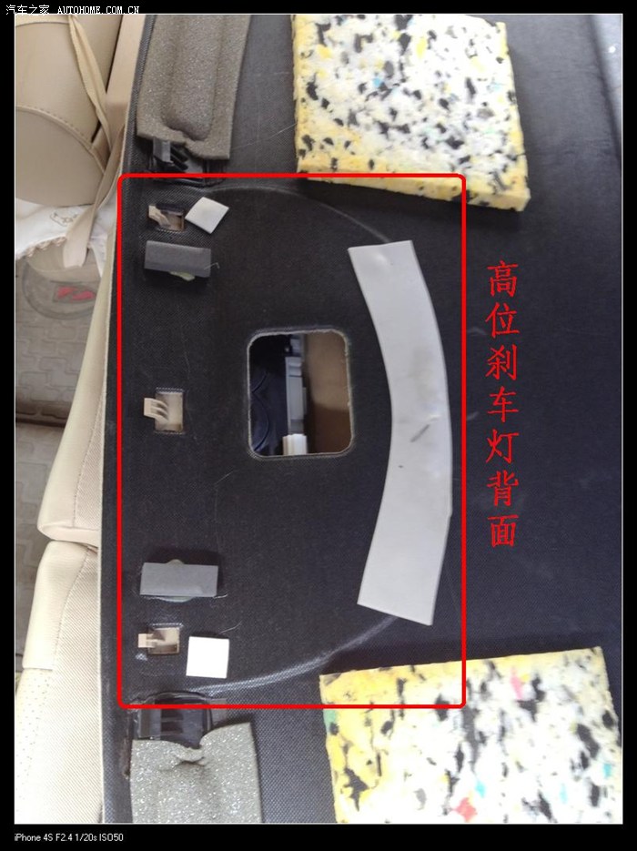

完成上述的所有步骤以后,绒面的内饰板就拆下来了,高位刹车灯的线束是通过白色插头与总成插座连接的:
下图是白色的插座。
拔了高位刹车灯的插头,内饰板就能扯过来了:
翻过它来看看:
侧面看内饰板,它反面可真难看啊,花里胡哨略显凌乱:

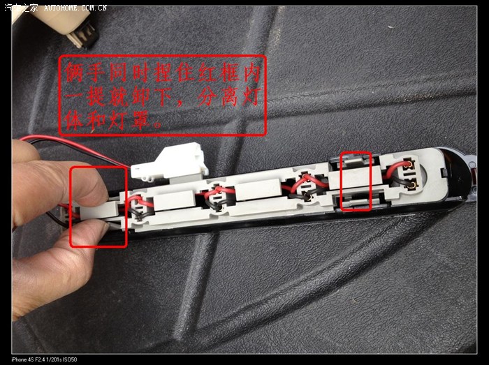

四 拆下高位刹车灯总成
五 你可以换灯泡了。

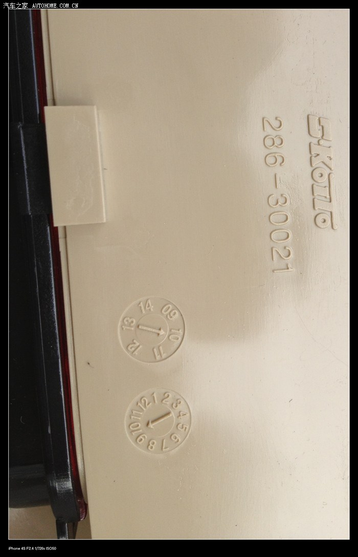

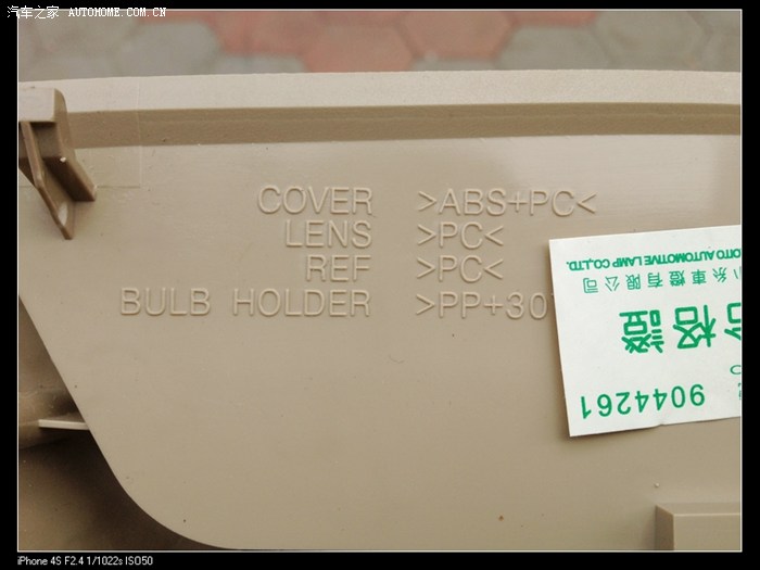

高位刹车尾灯总成,上海小糸(mi四声)有限公司 怎么还有台湾的事儿?难道是台产,小糸公司检验出品?
下面那两个类似表盘的图案谁知道是啥意思?
ABS塑料 材质夏软冬硬,冬天质脆。这种材质,不能硬来,否则易折断。
放大看看,一开始没发现固定高位刹车的总长的四颗螺丝(被遮盖了),差点把一个卡子撬断了,看看下图白点~

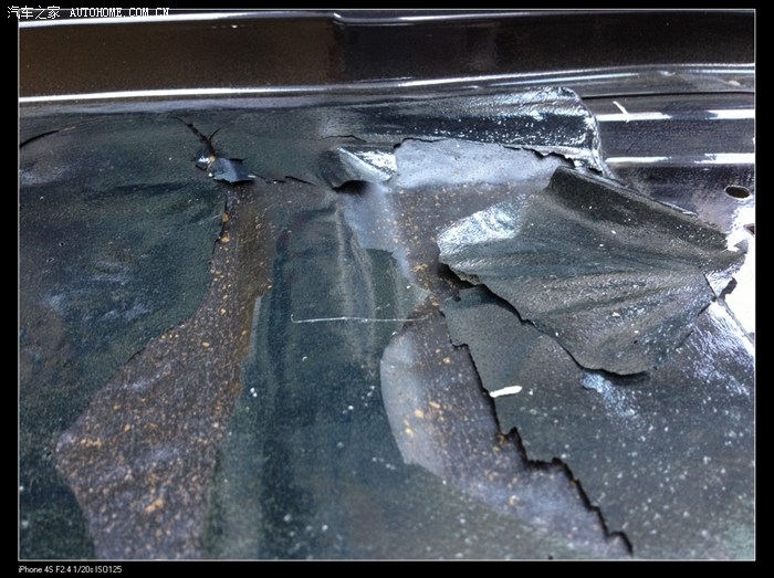

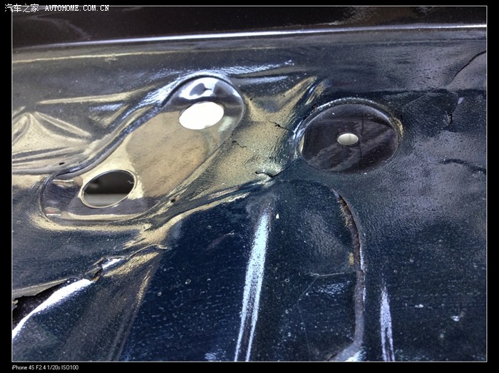

高位刹车灯下方的铁板,漆皮薄,翘起,脱落现象严重,看不见的地方,做工粗糙。
