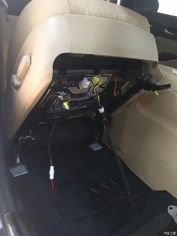

改装好的,座椅下面。
三个对插插头接上
上螺丝。
副驾驶座椅就搞定啦
三个对插插头接上
上螺丝。
副驾驶座椅就搞定啦

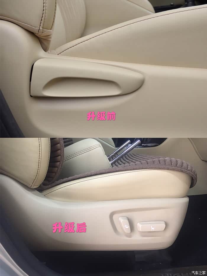

副驾驶电动座椅
升级后
副驾驶电动座椅前后调节
靠背角度调节。
副驾驶电动座椅前后调节
靠背角度调节。
主驾驶也上车了,
对插插头接上。
对插插头接上。
对插插头接上。
上螺丝,
主驾驶就搞定了
上螺丝,
主驾驶就搞定了

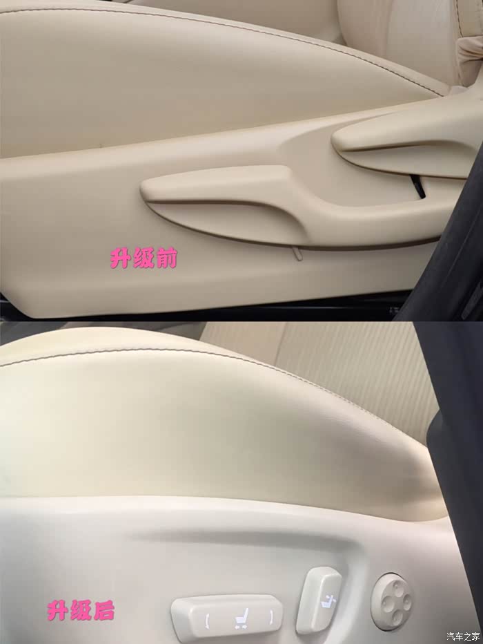

无损升级后,
主驾驶电动座椅可以高低调节
腰部支撑调节
前后调节
靠背角度调节
主驾驶电动座椅可以高低调节
腰部支撑调节
前后调节
靠背角度调节

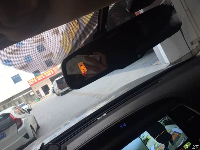

雷达要替换掉原车的后视镜,原车后视镜不是防炫目。
左侧为光线传感器,根据测光自动调节镜片颜色,
右侧为工作状态指示灯。
中间是开关按钮,短按为关闭开启雷达声音,
长按为关闭开启防炫目功能。
右侧为工作状态指示灯。
长按为关闭开启防炫目功能。
雷达会在后视镜上显示红色,黄色,绿色,三种颜色,
三种颜色代表了车和障碍物的距离,
红色代表和障碍物的距离小于40厘米。
黄色代表和障碍物的距离为40-60厘米。
绿色代表和障碍物的距离60-120厘米。
三种颜色代表了车和障碍物的距离,
红色代表和障碍物的距离小于40厘米。
左前方有障碍物,会闪烁,并发出滴滴滴滴滴的蜂鸣声。
蜂鸣声提示音会从慢到急速,发声。
蜂鸣声提示音会从慢到急速,发声。
挂倒挡显示后面有人走过,
有障碍物,距离小于40厘米,红色短线闪烁。
没有障碍物时,不会出现提示音
也没有红黄绿的标线闪烁提示。
也没有红黄绿的标线闪烁提示。
