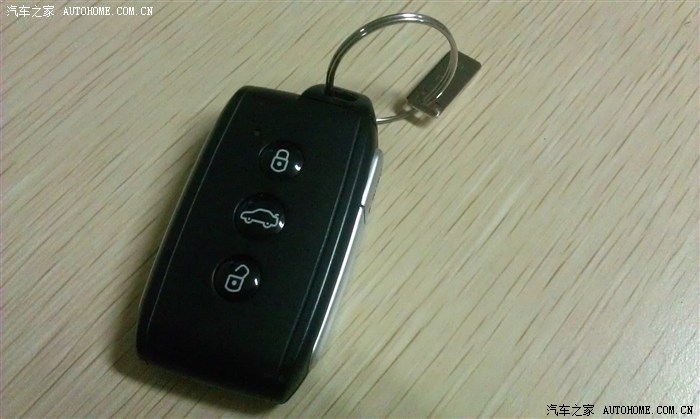

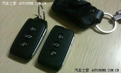

   车子用了两年,最近发现无钥匙进入感应距离越来越短。而且按下门上按钮时,也觉得鸣笛声有气无力的。这几天气温骤降,早上温度只有6-8度,遥控器开始罢工了。电池的就是这样,冬天不如夏天经用。我家的电动自行车也这样,夏天充电跑个50公里没问题,冬天就不行了,大约也就40公里上下。车有一把备用遥控没怎么用,很奇怪也没电了。两个遥控按下去都是红灯了,索性今天买了两颗纽扣电池都换了。
奇怪,这几张图怎么被我整小了,还好不是发美女照,看懂就行。

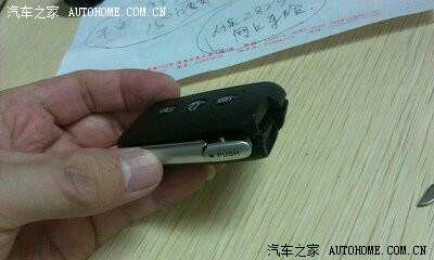

拆的时候很简单,没有任何螺丝固定。全部用卡子,只需拿一字平起一撬就开了。

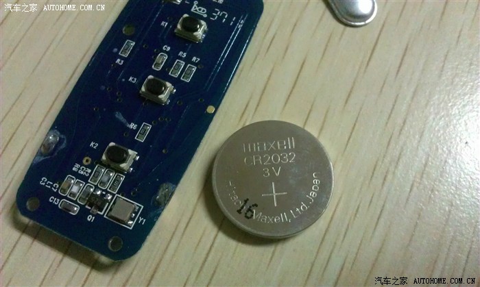

 撬开后把旧电池推出来,小心别把里面焊点伤着了。

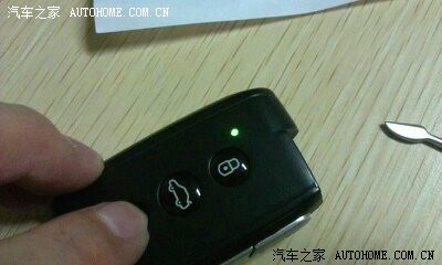

 一个安装完毕,试验绿灯亮起。
 拆第二个

 原车遥控电池品牌:麦克赛尔MAXEII----CR2032(3V)
 记住型号,或许用得着
 我们去购买电池时无需特意记住品牌,但是型号不能忘记:CR2032(3V)

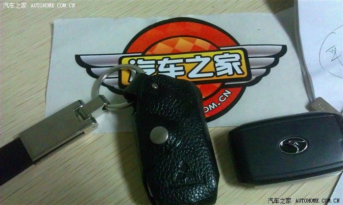

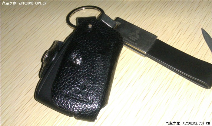

 两年了,遥控器保护的不错吧!
 淘宝买的皮套,按键不是特别到位,有时会按偏。
 钥匙扣是参加本地4S店新车发布会赠送的,三菱LOGO
    试车完美,遥控灵敏度很高,无需刻意学习!
