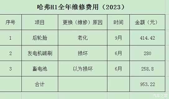

那超出计划的H1,今年维修费统计是多少呢?请看下表!

哈弗H1今年的维修费用是953.22元!
我觉得这个维修费用还能接受,甚至打算再开2年试试。

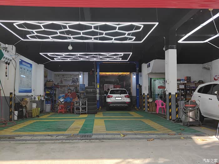

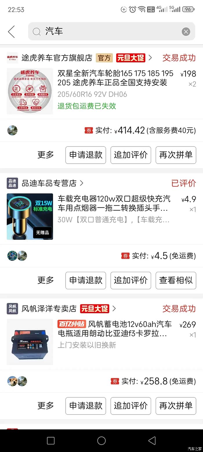

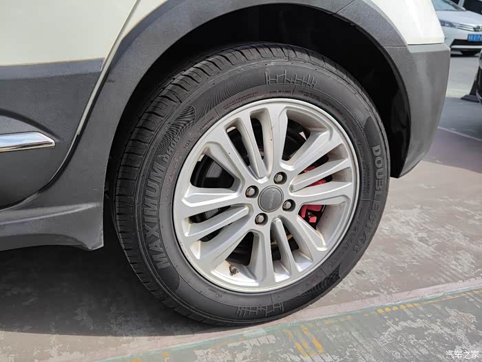

第一项轮胎是正常更换,主要是8年的后轮胎没换过,有点裂纹,国庆前甚至还扎了钉子漏气。
想着补胎也要钱,我直接下单买2条新轮胎,因为我国庆上高速跑了几百公里,安全第一嘛。
其实不扎钉子,我或者还会拖一段时间的,这种心态不算太好。

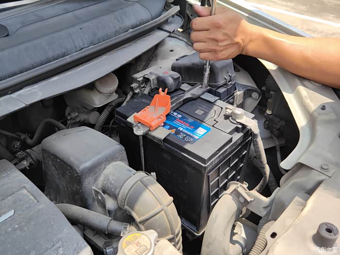

第二项和第三项是相连的,以前的帖子也有详细说过。

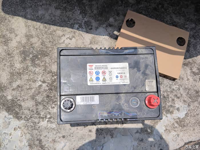

因为电池故障灯亮,我先换了电池,后换了电动机碳刷。电池算是白换的,多花了二百五。
不过旧电池汤浅也已经用了4年,换也不算太亏吧。
也只能这么自我安慰了。
也只能这么自我安慰了。

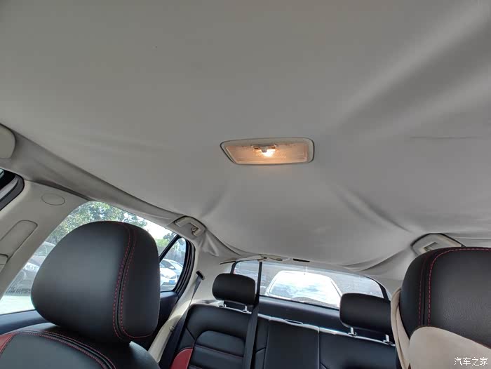

说起来H1还有一个问题需要维修,就是顶棚脱落了,估计修起来不便宜,先对付用着呗。
各位H1车友对这个问题有什么好提议?不妨和我说说。
