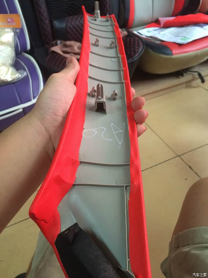

方案③:贴人造革上去~这个是我最终选择的方案。但是最后还是没有想得很周全,以为直接拆件贴皮裁剪就可以。操作了一遍后,贴上去有许多的褶皱,贴的不好看。后来和改装店的师傅协商了以下,他给出的建议是在这些要改色包皮的部件上先贴一层薄海绵。这样再贴皮就不会有褶皱。而且摸起来也更有质感,软绵绵的很舒服。所以就按照师傅的方案去做了。

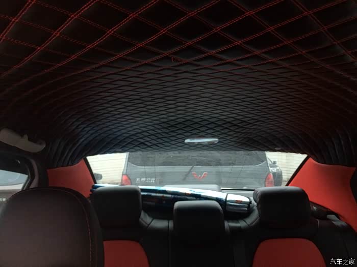

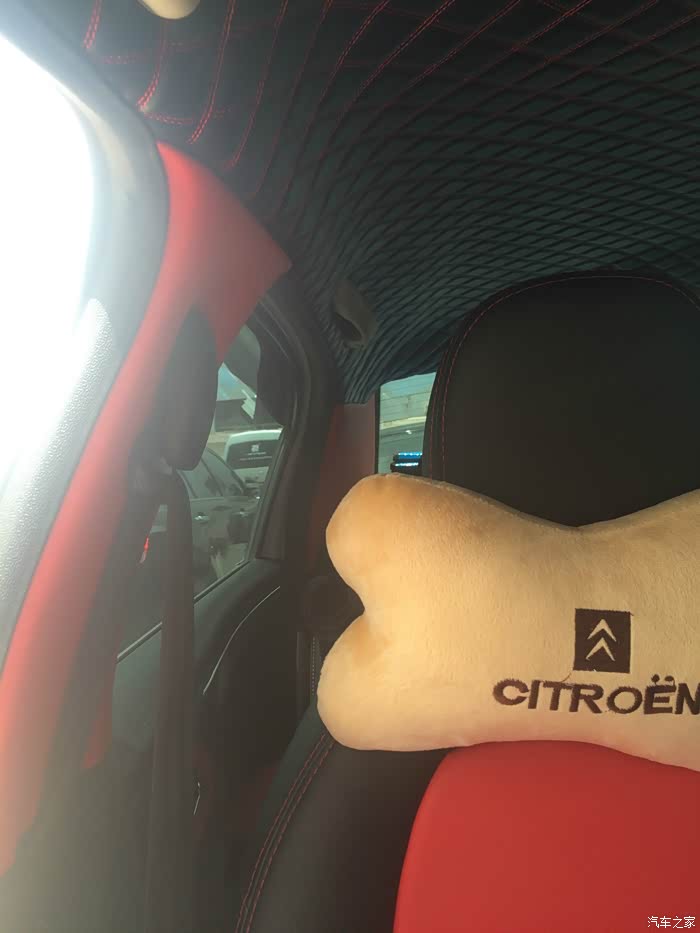

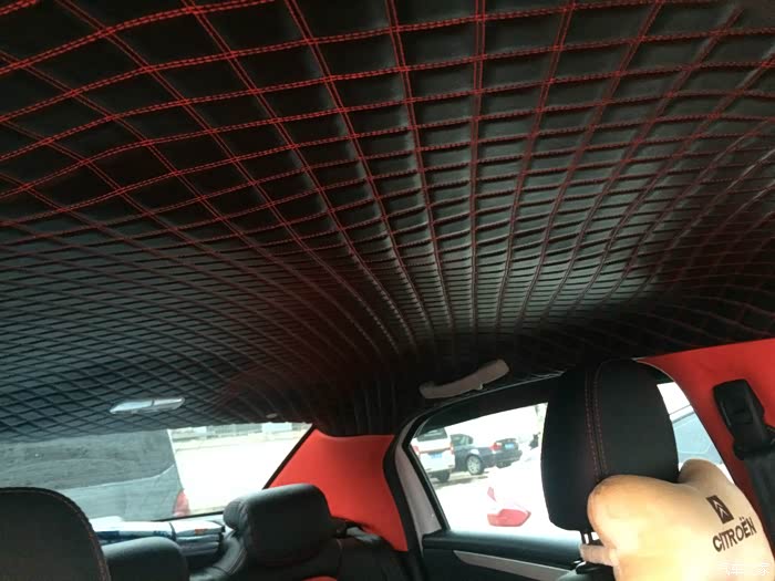

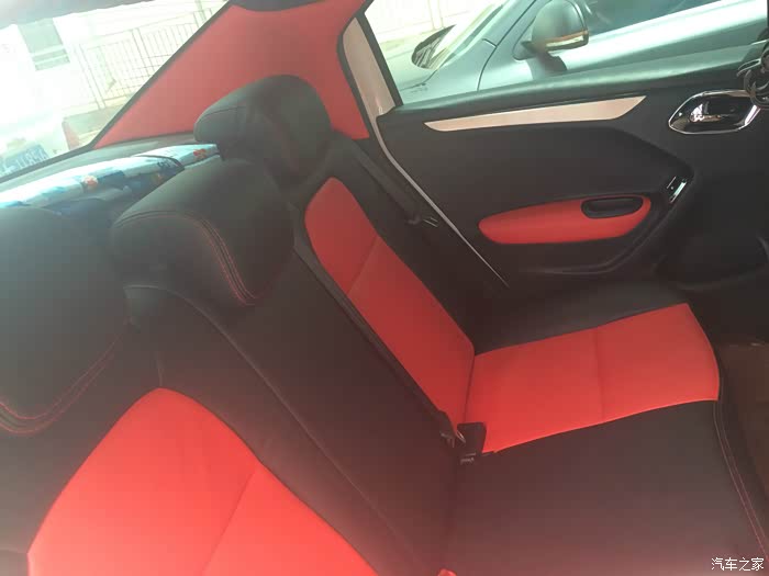

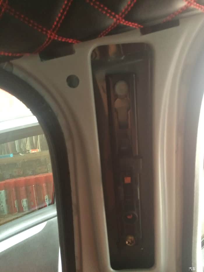

做完A/B/C三柱及副驾驶前面板、主驾位空调小出口位的改色包皮后,我还是没有满足的。因为车顶棚的颜色还是米色的。这样跟车里的颜色风格就十分的不搭配了。所以,我决定改色。这回我发觉顶棚搭配黑色皮质加红线打方格会很漂亮。所以就果断的买下了一整张红黑线格的皮。花了2个多小时把皮给包好。
最后的效果,我也不多说了。我上图给大家看看~!我自我感觉还是挺不错的!

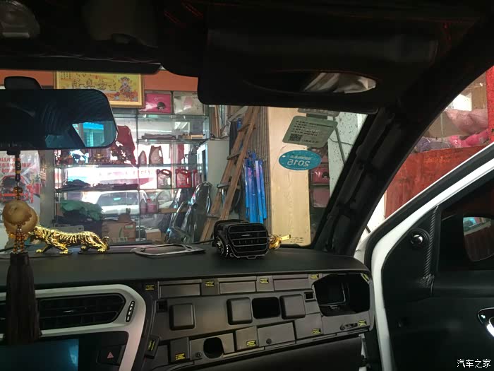

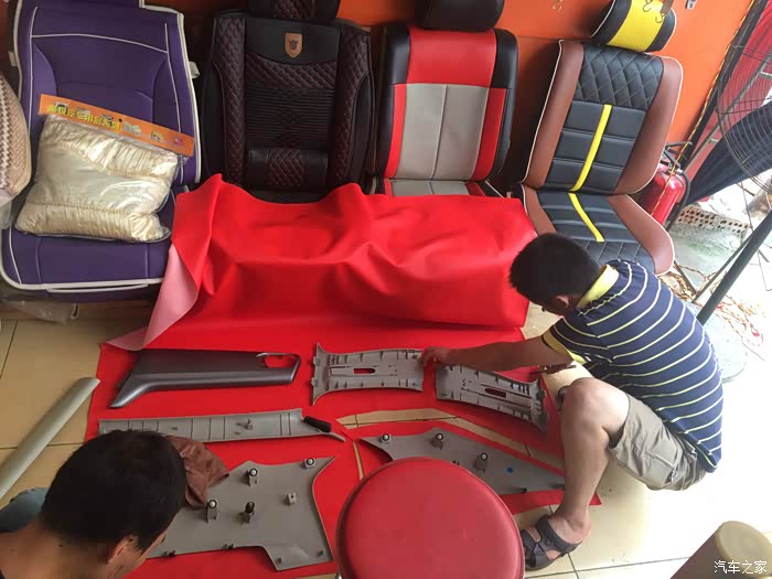

拆出来的副驾驶前面板及A柱。

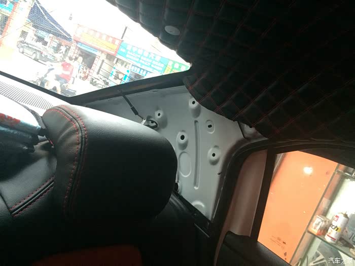

B柱拆解

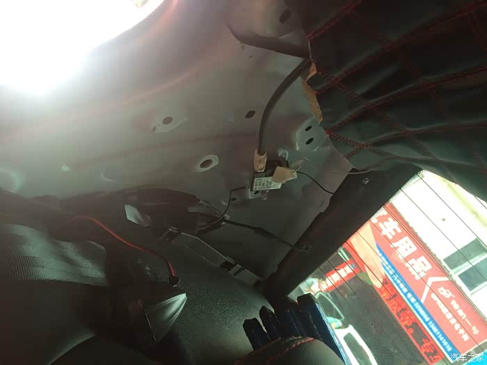

C柱拆解
C柱拆解2

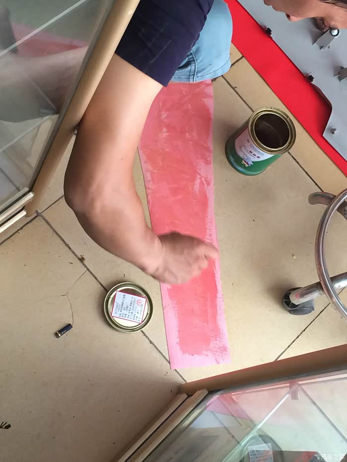

开始按照各个改色件进行划线裁剪皮质。
上胶水

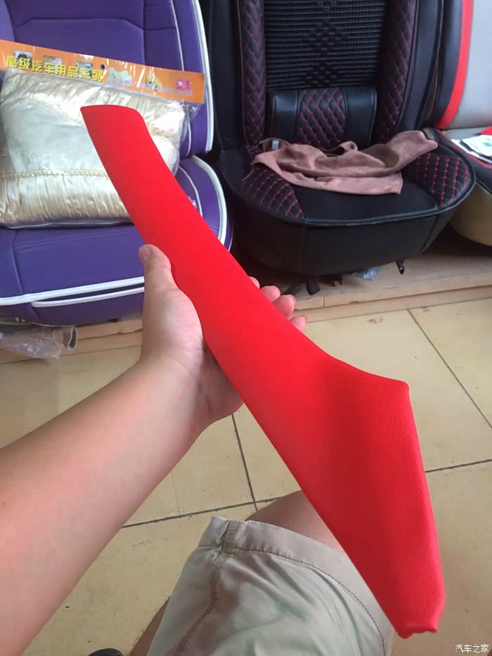

包好的A柱1
包好的A柱2

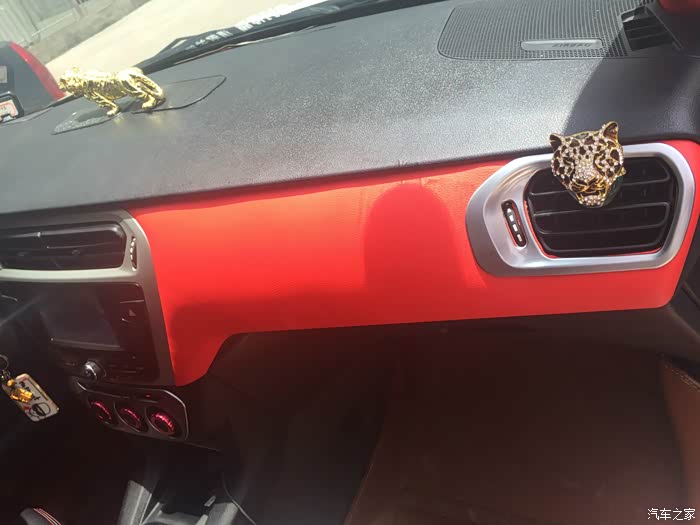

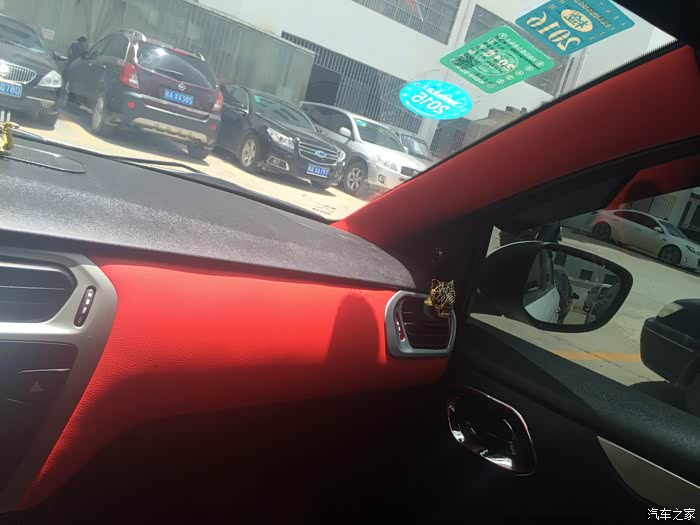

完成版改色包皮副驾驶前面板
完成版改色包皮副驾驶前面板及A柱(右侧)!

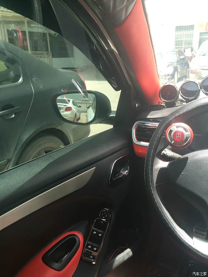

完成版改色包皮主驾驶空调小出风口及A柱(左侧)!

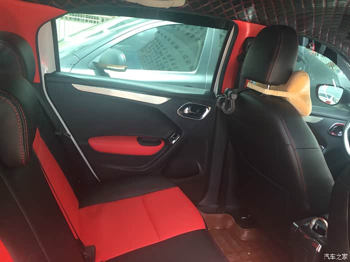

完成版改色包皮B柱(右侧)
完成版改色包皮B柱(左侧)

完成版改色包皮C柱(左侧)及顶棚红黑色调皮质

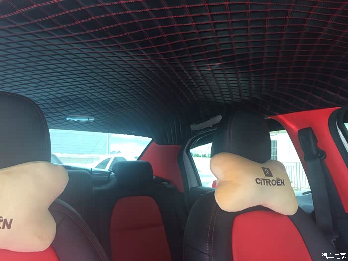

完成版改色包皮C柱(左右侧)及顶棚红黑色调皮质
完成版顶棚红黑色调皮质
