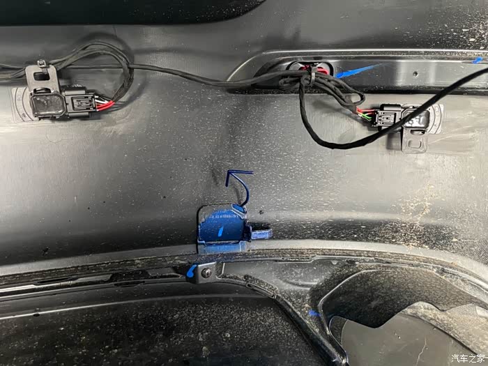

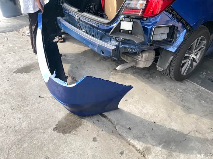

拆杠是装雷达的必备工作之一,其次是打孔,不过现在打孔都有“打孔神器”在手,不会出现说打不好孔的节奏
装前后雷达就拆前后杠

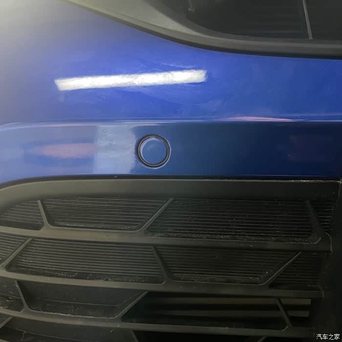

又是有预留的位置没有雷达,加起来要不了多少钱但是就是不给你。直接用神器开好孔之后拿支架和雷达对准孔位直接粘贴,要先擦点助粘剂,才能黏的更牢固
没什么色差,提这个颜色的人还是挺多的,就是要不一样的骚气

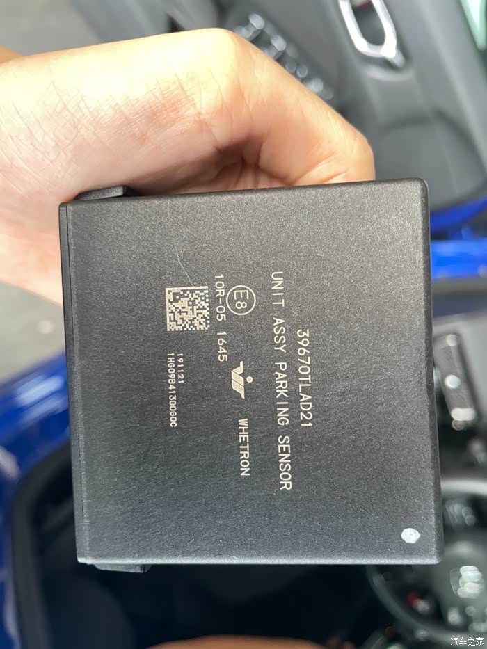

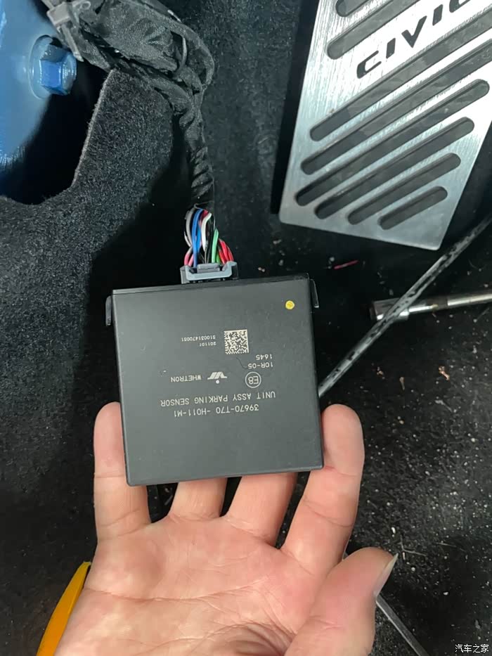

用的是这个模块
位置大概在主驾驶下方的位置,不过没有卡的位置,只能自己找位置安装

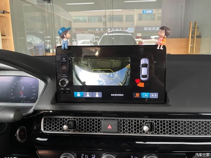

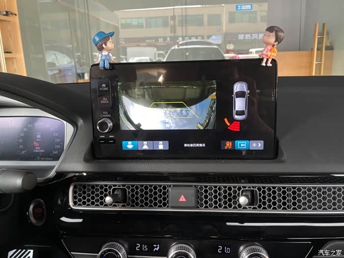

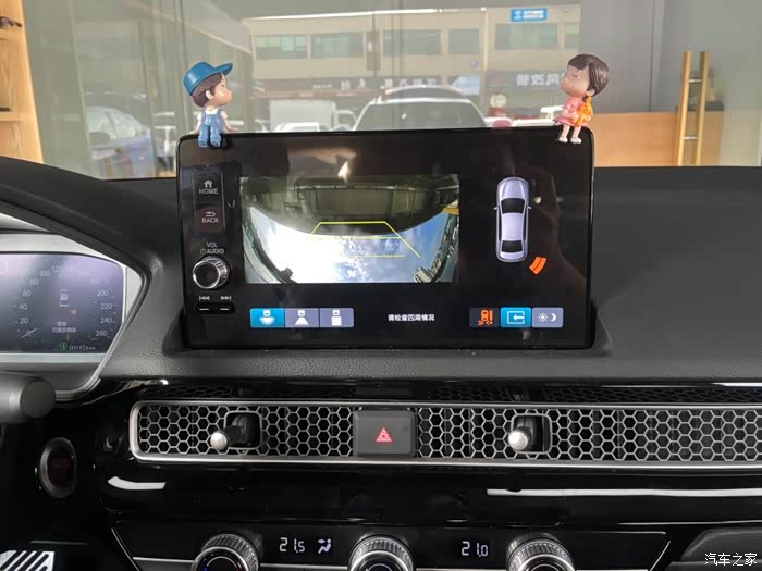

中控的效果,还是一样的,不同的颜色代表不同的距离
红色就是离得很近了,声音也会越来越急

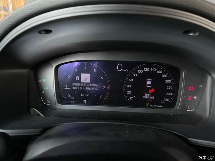

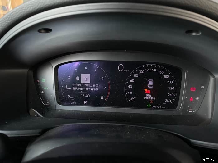

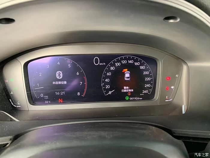

前面是没有提示,不过仪表有
仪表的雷达显示,后雷达
也是一样颜色代表距离
仪表前雷达有显示,前后都有声音

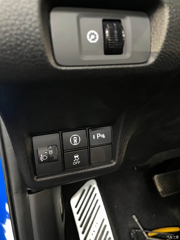

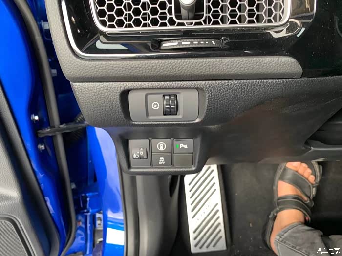

有p开关可以控制车辆的启动和关闭
亮小绿灯就是证明雷达开启了
