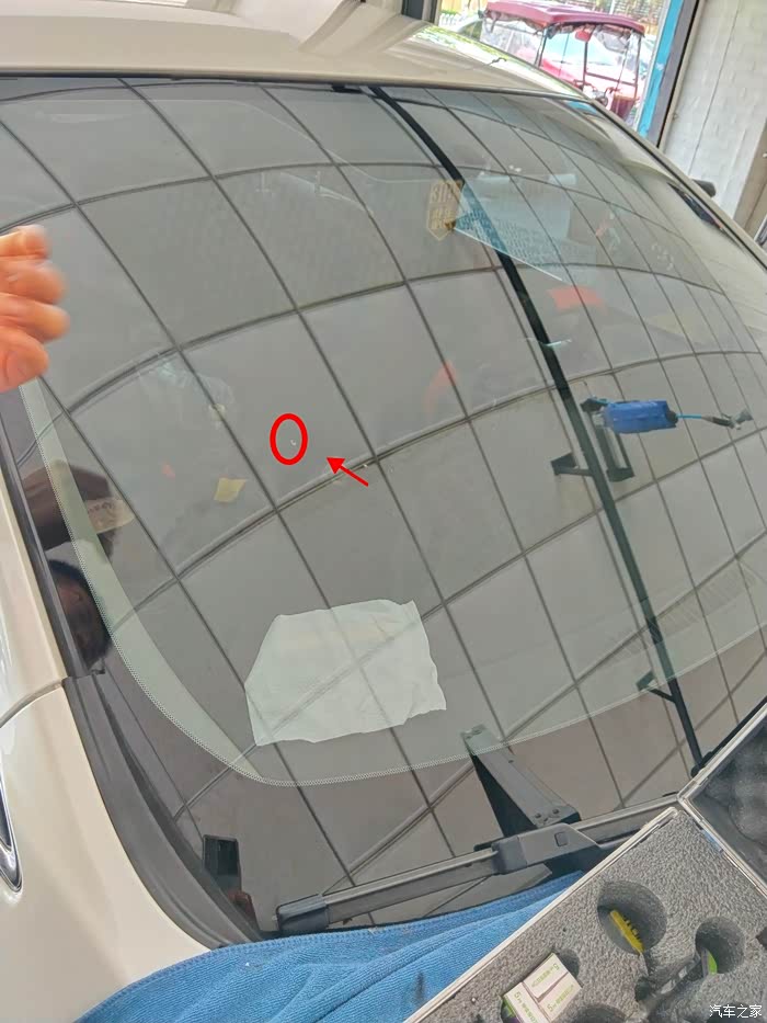

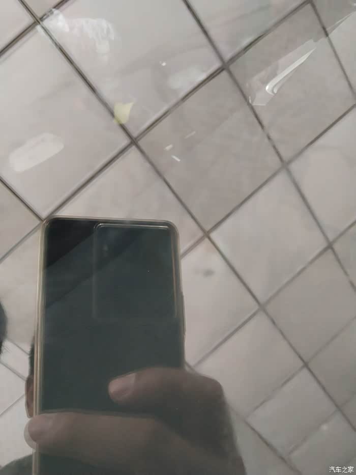

我的爱车轩逸是22款经典轩逸 1.6XL 舒适版。购车的的时间是2023年5月,截止目前已经行驶了一万多公里。轩逸是我人生的第一台车,我一直都悉心呵护。然而,再一次开车回家停车过程中,我无意中发现前挡风玻璃右下角方向出现了一个明显的坑点。当时发现后下车又仔细看看了,坑点大概是1厘米左右。自己感觉问题不大,应该对玻璃整体起不了太大的影响。所以当时没在意直接停好车子回家了。晚饭过后,我心里还是对玻璃坑点有点挂念,所以在网上查了查有关玻璃坑点的问题,不查不知道一查吓一跳,网上查询的信息都是玻璃有坑点或者裂纹不大的要及时修复。不然时间越长对玻璃影响越严重。严重还会有直接开裂的风险。庆幸自己及时了解了这方面的信息!不然后期玻璃开裂,可能会面临更大的损失。所以我决定及时止损。
坑点不是太大。不注意还真不好发现

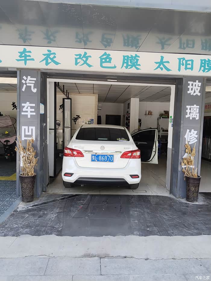

了解到玻璃坑点后期对前挡风玻璃整体的影响之后,我第一时间将车开到了专业的汽车维修店进行检测修复。
开车去维修店的路上
找了一家专业维修车辆玻璃的。

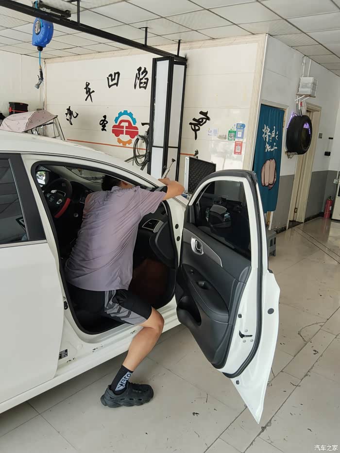

到店后,我给维修师傅准确的指出了玻璃的坑点位置所在。维修师傅首先对坑点进行了仔细的观察。应该是判断是修复还是更换玻璃。师傅观察过程中。我询问了维修师傅这中坑点是怎么造成的。师傅判断可能是高速行驶中路上飞溅的石子撞击造成的。师傅观察过后。又拿出了专业的检测设备对前挡风玻璃的整体状况进行了评估。确认出了坑点之外,玻璃没有其他的裂纹或者损伤。经过师傅详细的诊断,师傅确定可以对玻璃坑点进行修复,无需更换整块的前挡风玻璃。

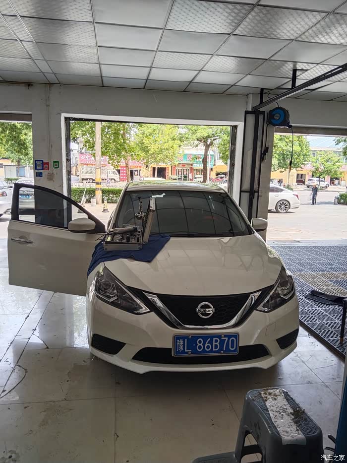

拿出专业的修复工具

修复玻璃的专业工具

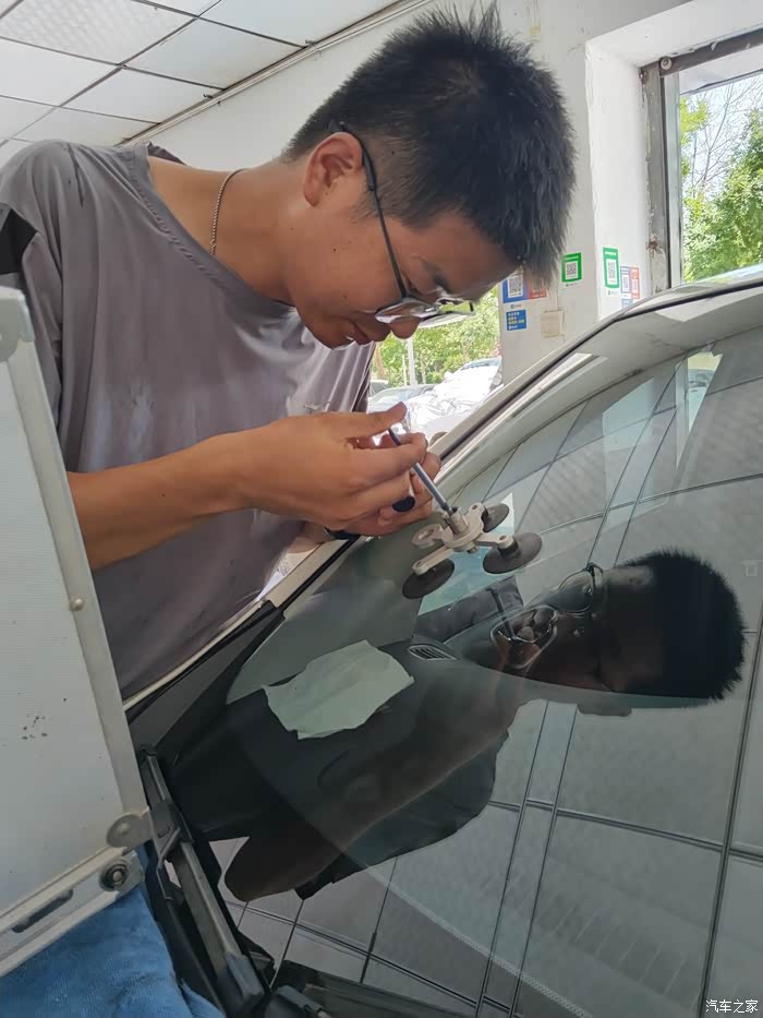

玻璃修复固定器

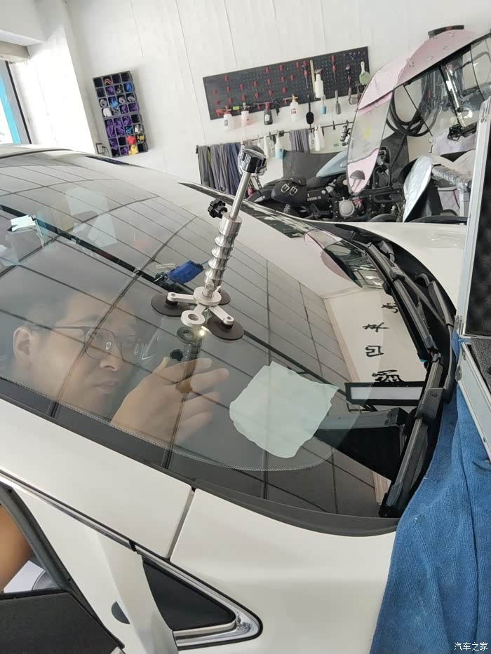

固定器连接玻璃坑点位置

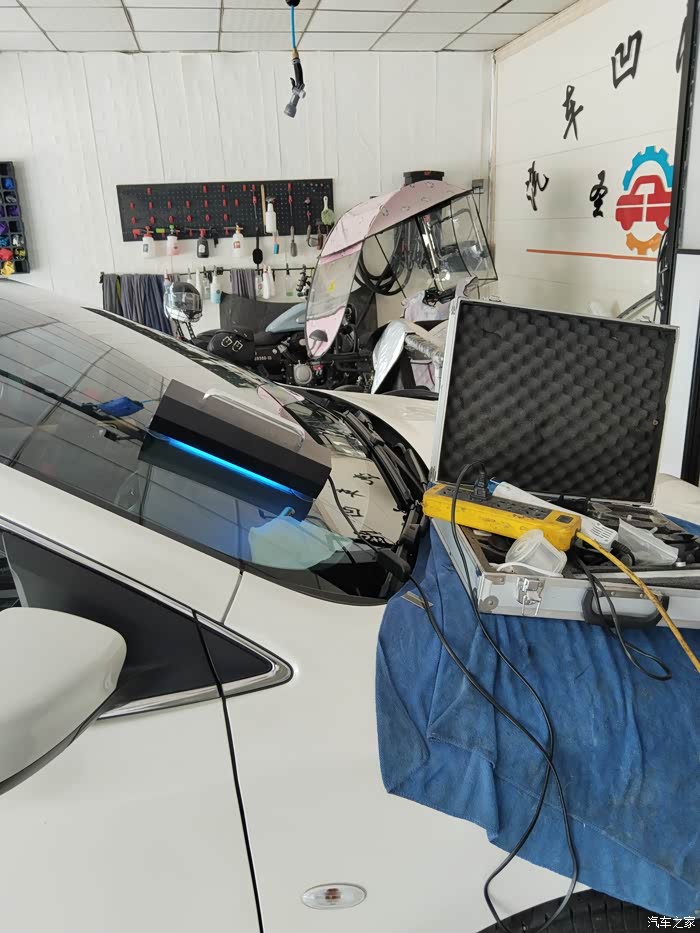

选择好修复液之后。维修师傅就开始进行了玻璃坑点的修复。修复过程相当的复杂且精细。维修师傅首先使用了专业的清洁剂对坑点周围进行了彻底的清洁。以确保没有灰尘杂质落入坑点。紧接着对坑点位置用上了专业的固定器,固定器的第一步是对准坑点,先把坑点里面的空气抽出,使修复液顺利进入坑点,达到更好的进行修复。然后,师傅将透明液体的修复液用针管的形式缓慢的注入坑点中,直至填满。接着,师傅拿出早已准备好的固化膜贴上。防止修复液的流出。贴好后师傅静待几分钟感觉修复液已经开始凝固。便拿出了凝固的辅助工具紫外线灯,师傅利用紫外线对修复液进行固化,使其与挡风玻璃紧密结合。最后,维修师傅对修复区域进行了仔细的清理,使修复后的玻璃看起来与周围区域融为一体。我看了一下时间,整个修复过程半个小时左右。

按紧固定器防让修复液更好的流通

紫外线灯进行修复液固化

坑点修复好后的效果,基本看不到了
