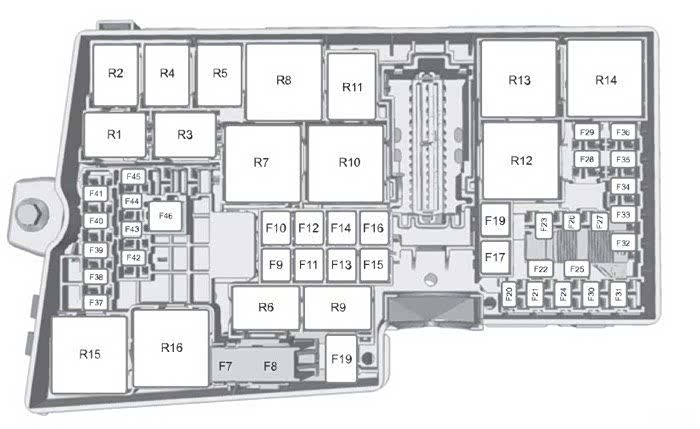

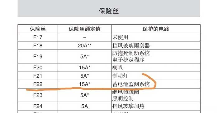

第二种方法,拔掉F22保险。F22是蓄电池监控系统的保险,保险盒是发动机仓那个

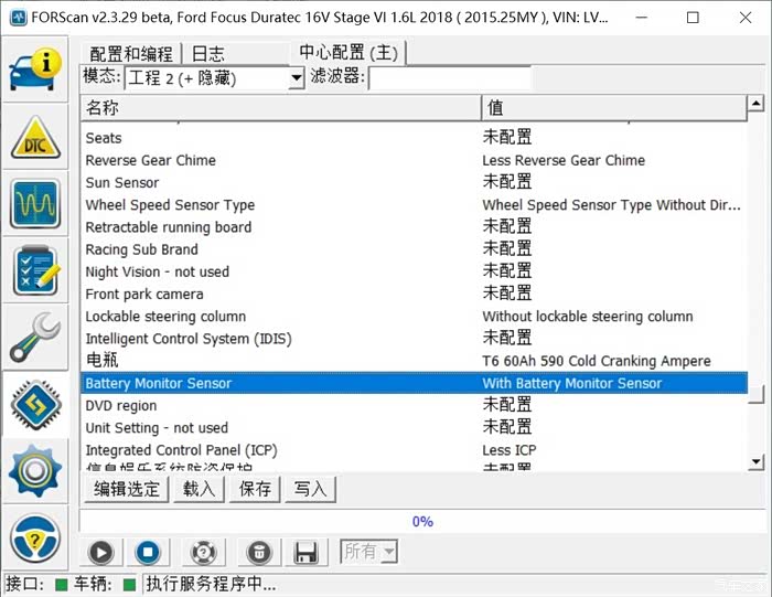

第三种,用forscan关闭,方法类似刷隐藏功能。与车连接好之后点击左边芯片图标,右边选择BCMii 中心配置(主),点击下边三角形,根据提示操作,上边选择 工程2+隐藏,找到电瓶,可以更改电池型号,紧挨着的是BMS, 默认是with battery monitoring sensor,改成without battery monitoring sensor

保险盒
F22保险
