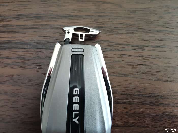

缤越智能钥匙没电紧急方法
本段给大家讲一下当智能钥匙没电的时候该怎么办。
大家都知道,当钥匙没电的时候是很郁闷的。无钥匙进入与启动都失效了。打开车门都是个问题。如果离家近的时候可以去拿另一把智能钥匙。那是很OK的。如果离家远呢?那就***了。
不过不用怕。你想到的。吉利也想到了。
缤越智能钥匙里面有机械钥匙。这个打开车门是没有问题嘚。不过缤越有防盗系统。当车钥匙没电了。一键启动是没法用了。这时就需要一个地方了。
当智能钥匙出问题时候。点一键启动的时候。仪表盘会显示没有检测到智能钥匙。此时不要着急。将车钥匙防到中央扶手箱杂物箱底部的紧急启动区域就可以了。此时点一键启动按键。车辆就防盗解锁可以正常启动发动机了。
红圈处就是机械钥匙插孔处
拿出缤越车钥匙。红框处,按键按下。取出机械钥匙
如图所示。
机械钥匙分离
机械钥匙插入钥匙孔。
如图。
看箭头。顺时针方向。车门解锁。
看箭头方向。,逆时针方向。车门上锁。
是否简单明了。
