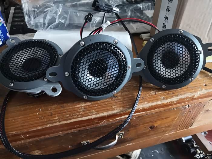

活力版没有仪表台三喇叭的。这三喇叭在设计上分为中间中置喇叭,两边中高音喇叭(门板上已有高音喇叭)。
仅由门板上高音+低音合成声音,音场点明显在仪表台下面,听起来很不爽,而且声音比较空洞。注意,我只听人声,想要好效果,必须有中置产生稳定且比较高的音场合成点,仪表台中置喇叭是必须的,但仪表台左右空着不安装喇叭又不符合我的审美观,那就得买三个为一套。
淘宝上配套款多,但首要条件就是中置喇叭必须是双音圈的。如果单音圈,要么从一个声道接来影响声场,要么左右声道合并就没空间感了。选来选去好像只有海豚喇叭符合要求,又不是很贵。
装上后感觉高音有些淡。左右两喇叭是中高音,通过电阻电容发高音,我觉得不是很好,决定改门板上的高音头。
