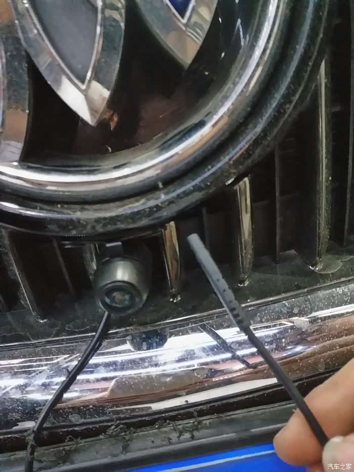

先来看看安装的摄像头分别是前识安装在车标下面。

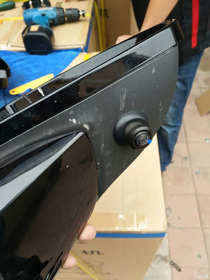

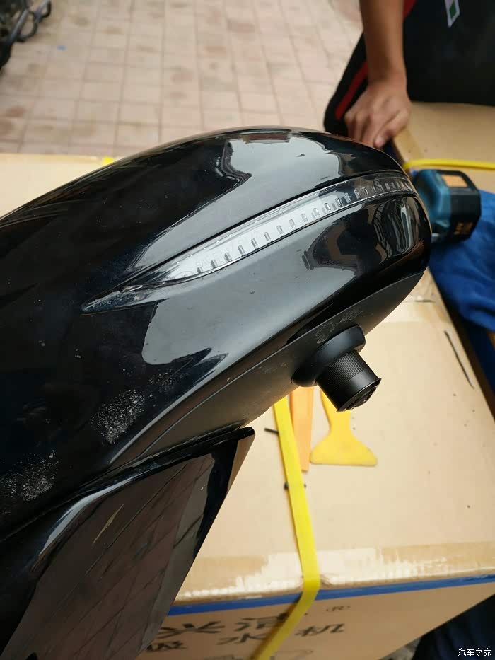

左侧和右侧分别是镜子下面,因为要做最后的调整有点显得出突出。

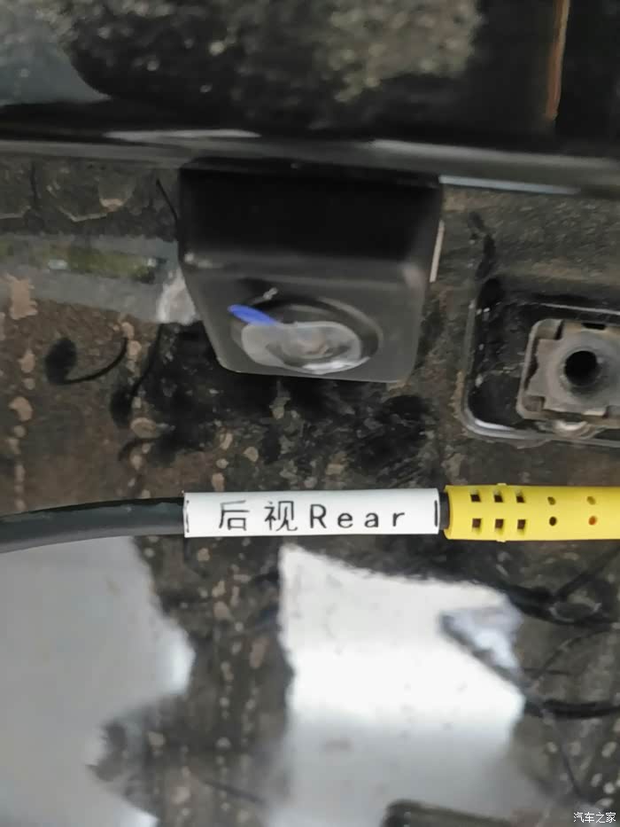

最后是后面

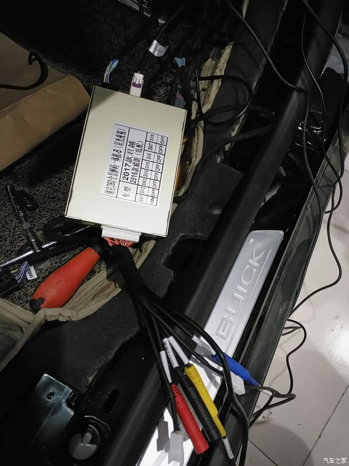

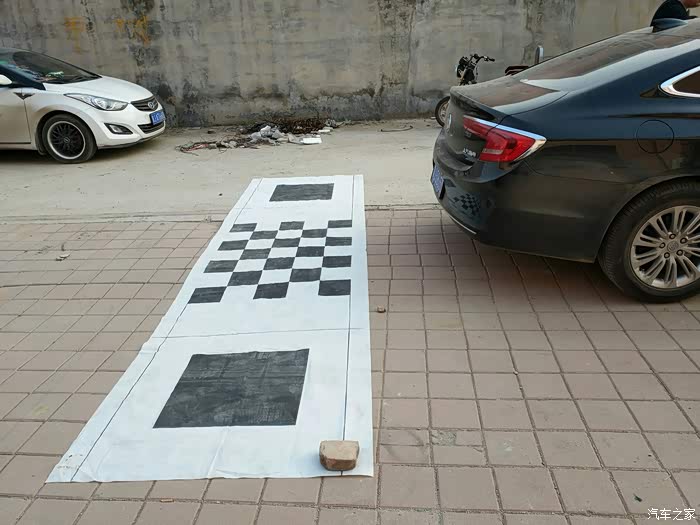

然后把线顺到前面副驾驶插到360全景解码一体机上把盒子藏在首抽后固定好

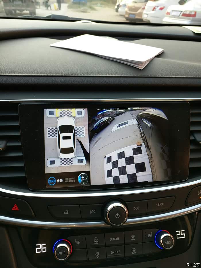

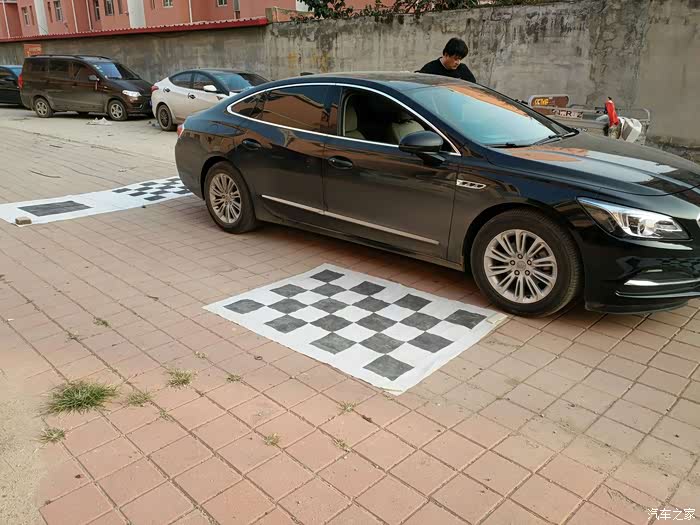

然后再作最后的调试

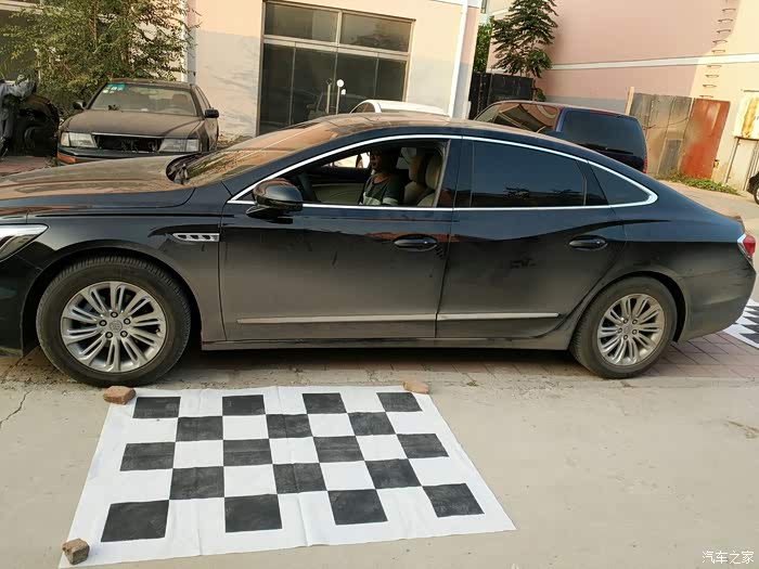

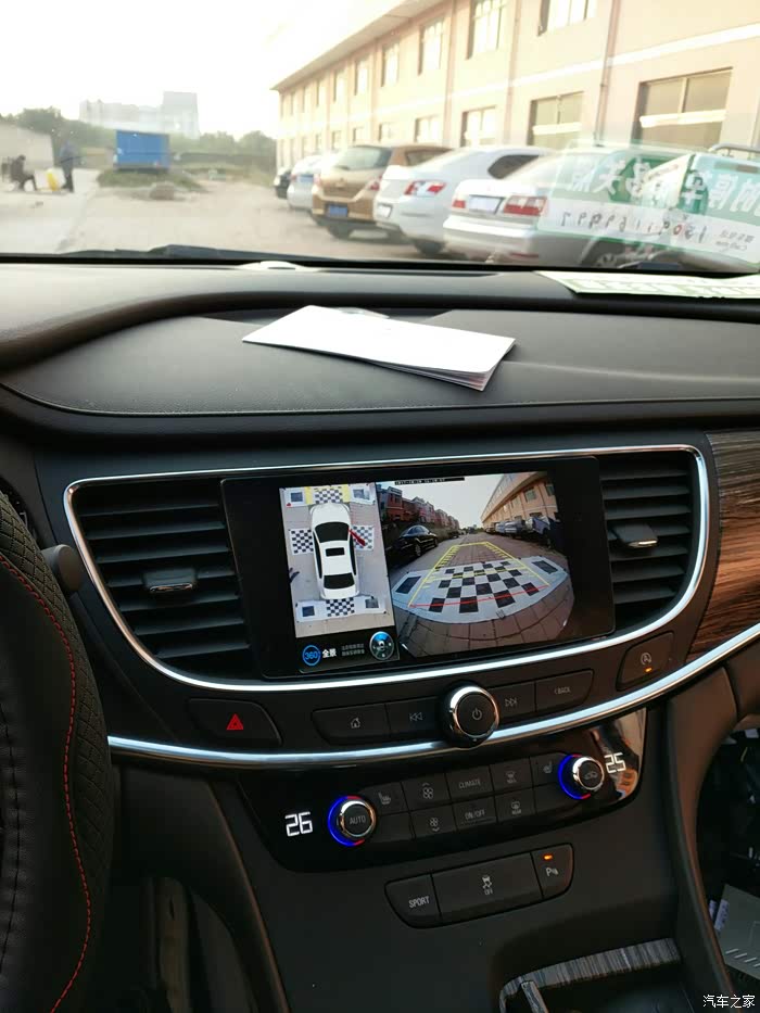

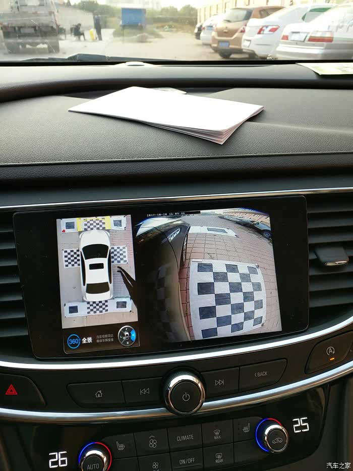

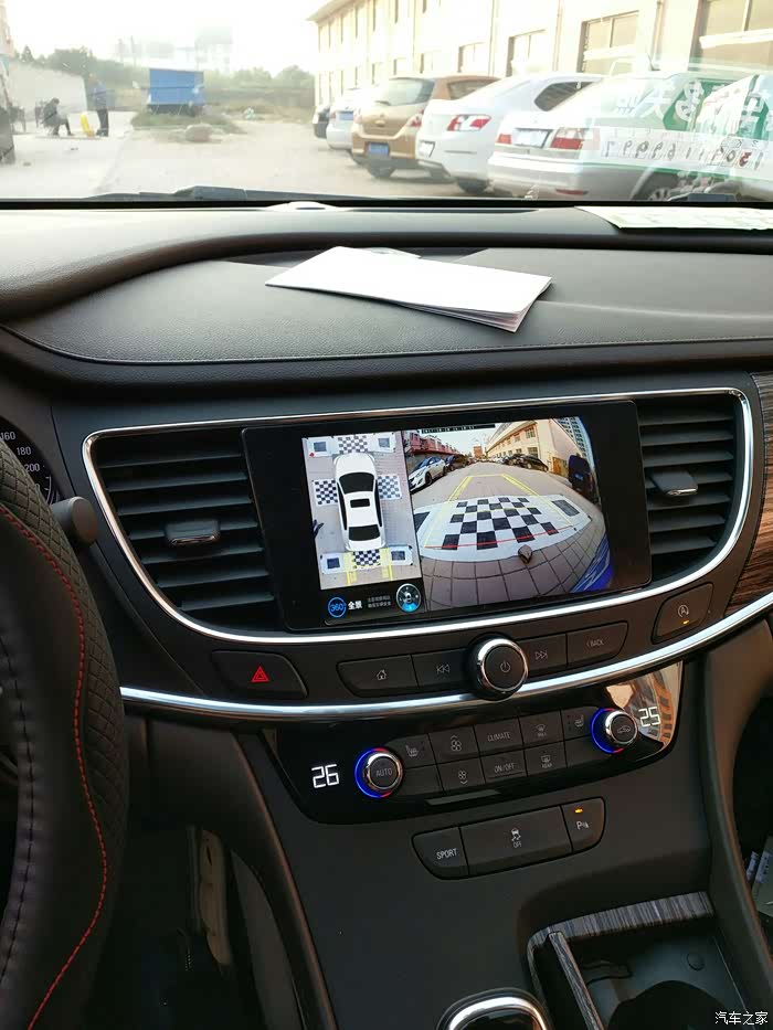

调试完成后,效果左视
左视
前视
后视
还是非常清楚的
