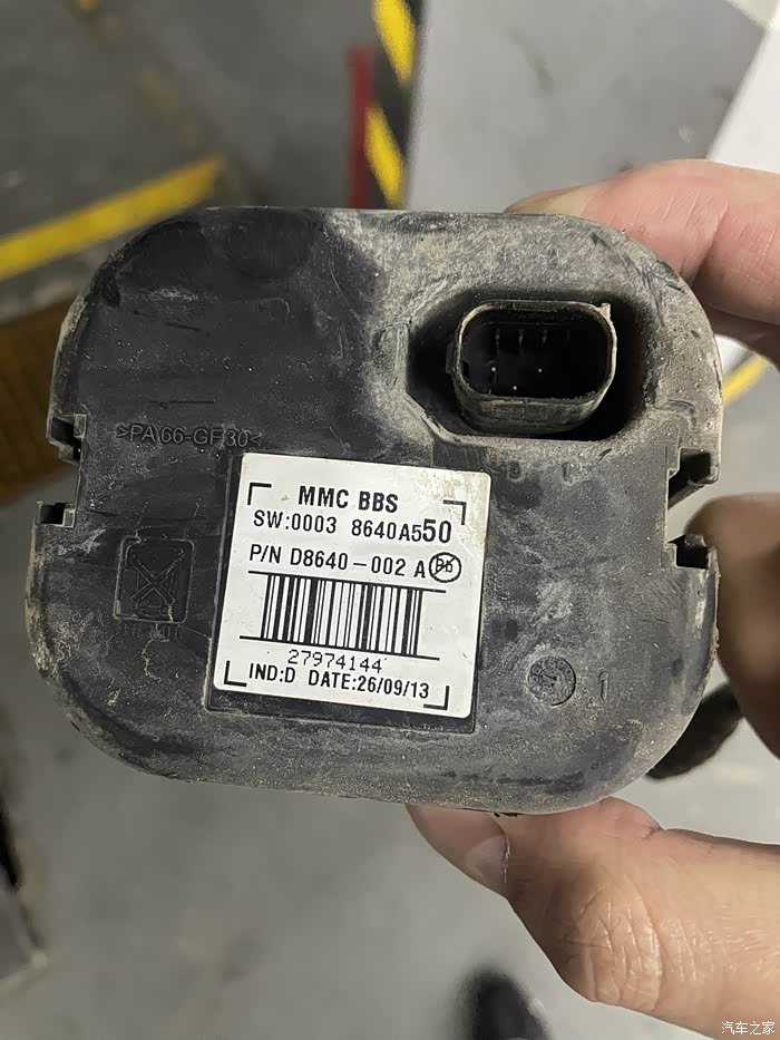

帕杰罗锁车转向灯不闪烁,喇叭乱叫,花费两天时间解决,分享
大家有没有遇到以上问题,分享给大家,少走弯路,锁车转向灯不闪烁,喇叭乱叫,刹车灯有时候会不亮,倒车灯闪烁,D档打转向档闪烁开开始以为是外接灯的原因,师傅拆下来未解决,换档位开关也没有用,最终全车线路检测,最后定性防盗器喇叭问题换上解决,希望大家少走弯路
