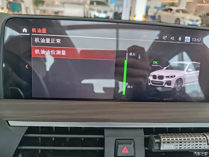

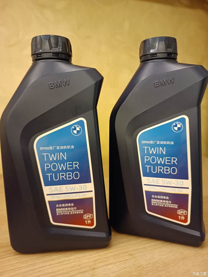

21款28i两万公里加了5升5w30,当时显示机油上线,行驶11000km之后测量机油位在3/4,大约每一万公里消耗500ml。此次三万公里保养要求只添加4.5升机油,其余带走。

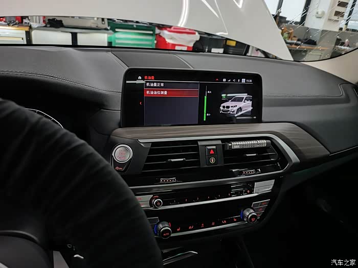

保养前测量
加4.5L之后显示3/4,驾驶感觉良好。

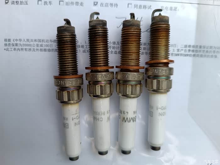

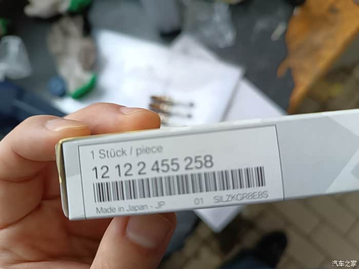

更换火花塞
原车是冠军的,新换的是NGK。
1、2缸颜色深,但摸着没有油,是干的。要求看燃烧室积碳,告知内窥镜不在,没看成。

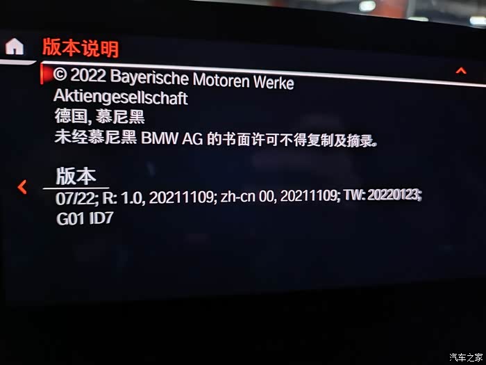

0722编程用了一个月,体感变化不显著,至于顿挫,除新车时无法忍受,超过四五千公里之后就比较轻了,升级后感觉不爱降档了,不知是重置原因还是程序设定。机油温度从106降到96度,温度降低不知是好是坏。因为是阉割ID7,其他的也没更新出什么有用的来,1122也不打算再升了。
