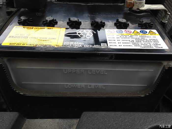

我的Rav4车上用的是非免维护电池,而且电池前面还给留了观察窗,方便我们检查电池液面位置,必要时进行补充。如果保养得好,寿命比免维护的要长。我车子上的电池,现在已经用了三年,有十万公里了,我观察到电池最外侧两边格子里的液面已经低了不少。今天就来给他补补水,争取让它再多服役两年。

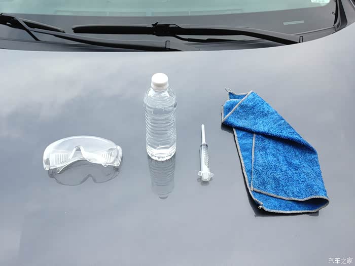

给电池加水要用到的工具及耗材,必备的有:
1. 注射器
2. 蒸馏水
3. 护目镜
4. 干净抹布或者纸巾

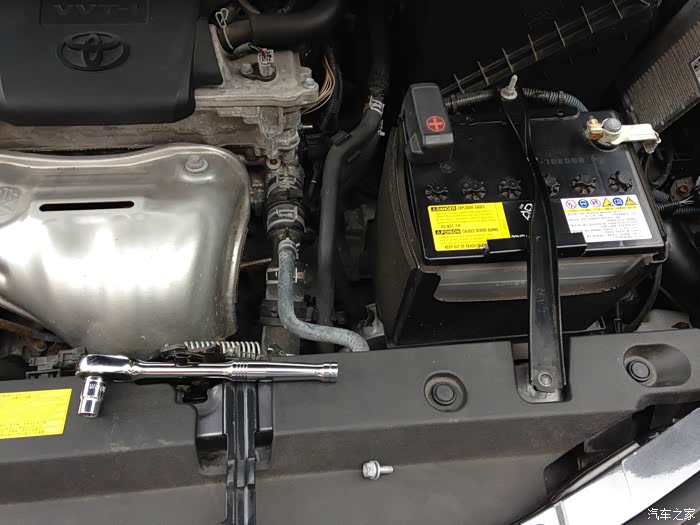

2. 10mm扳手或者套筒棘轮扳手(在不方便打开电池时,可以把电池支架卸下来)

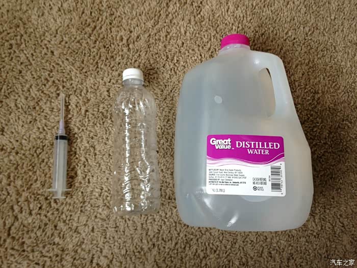

给电池补水一定要用蒸馏水,我这是用的从沃尔玛买来的大桶蒸馏水。
用个小瓶子用蒸馏水洗净后装一瓶蒸馏水拿去用。

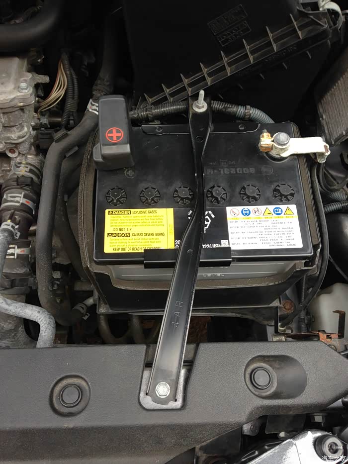

准备开工,带上护目镜。

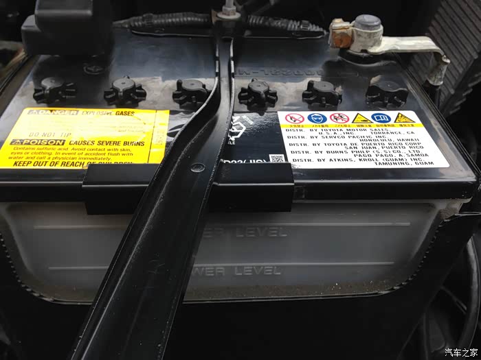

打开机舱。为了方便操作,我把电池固定支架给卸开了一边。

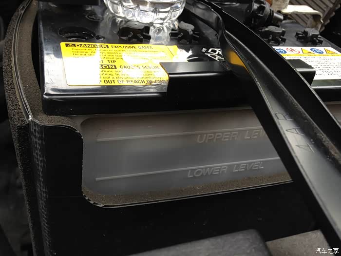

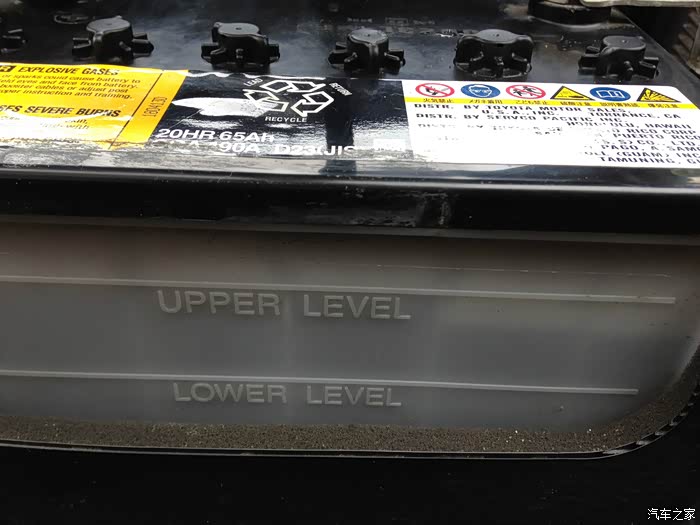

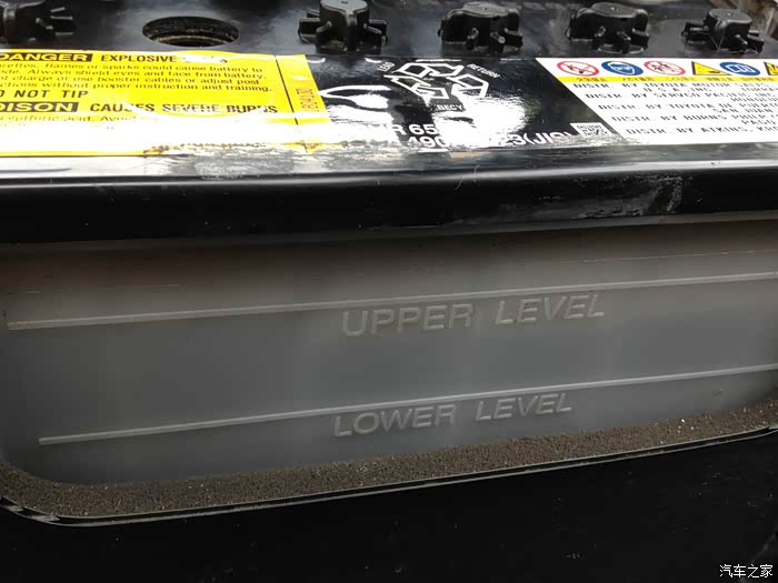

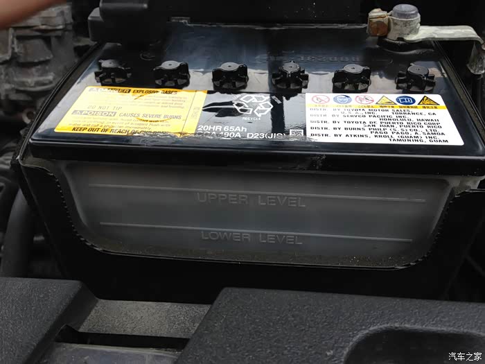

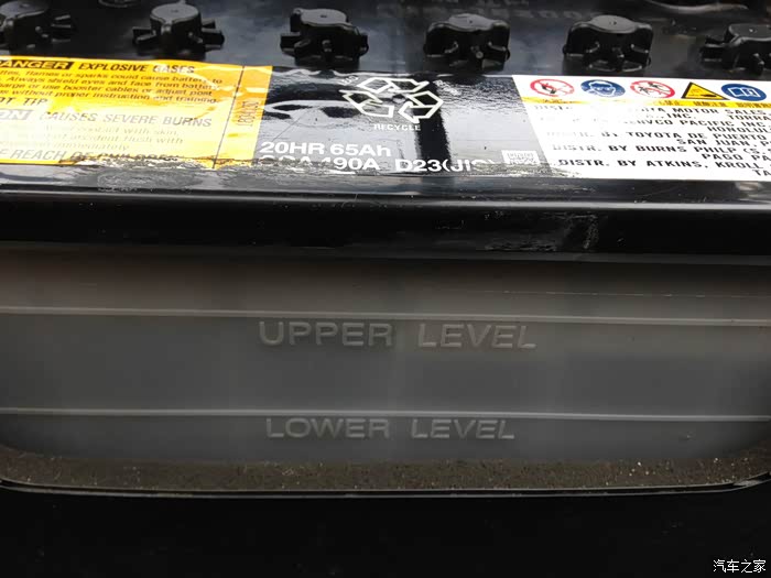

看到六个隔间的液面位置了吧。都有所降低,两边降低的最厉害。

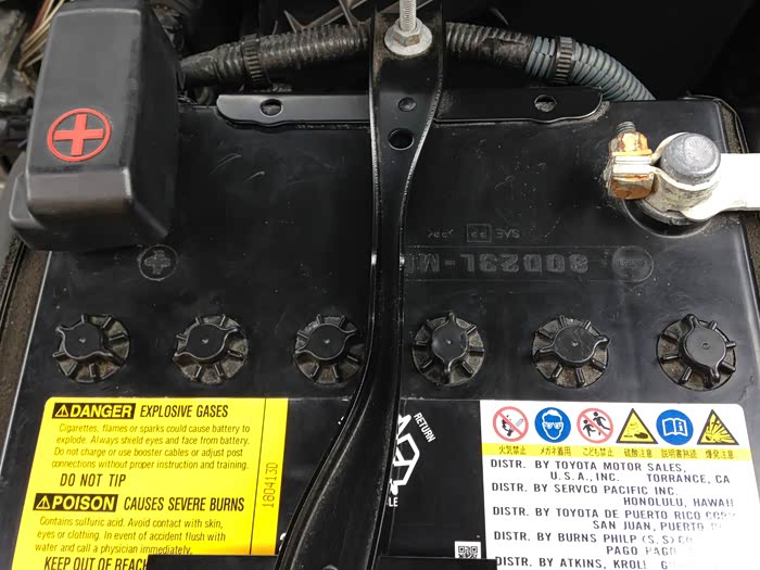

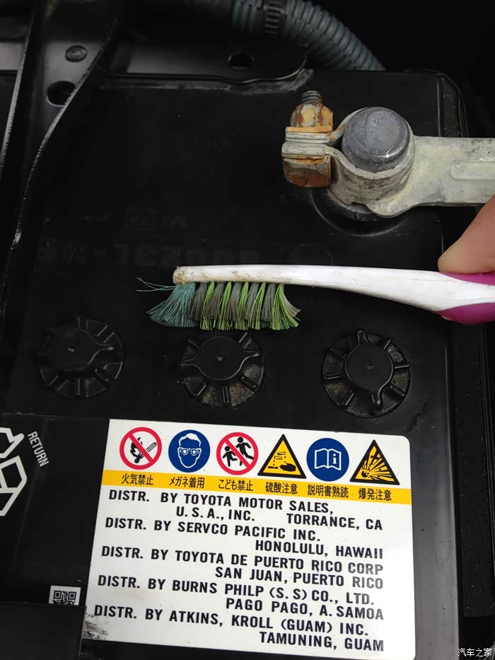

先清洁下电池表面。
废牙刷派上了用场。把外表灰尘都清理干净,以防一会儿落入电池中。

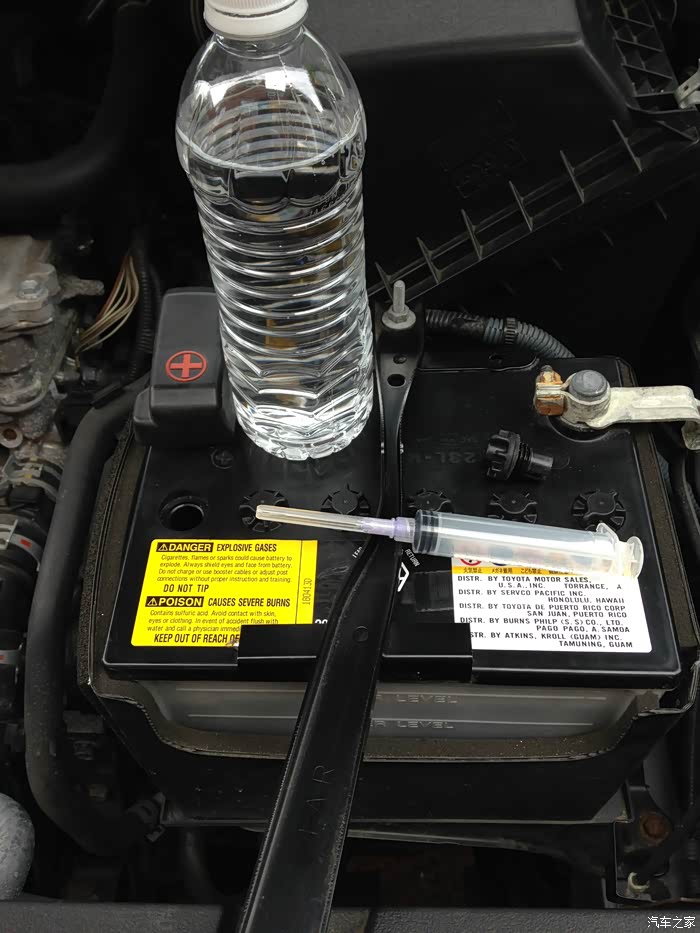

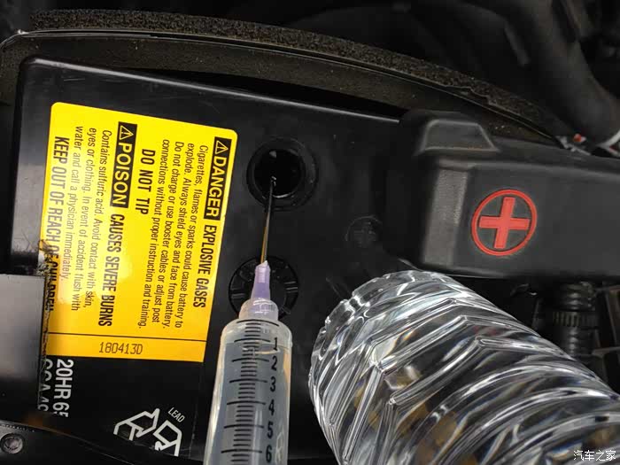

拧开第一个隔间,准备加水。记得只能用手拧盖子,用钳子会掰坏塑料盖子的。
用注射器加水。差不多加了五六十毫升。加到Upper Level线就好啦。

弄完之后,拧紧各个盖子,把电池支架拧好。

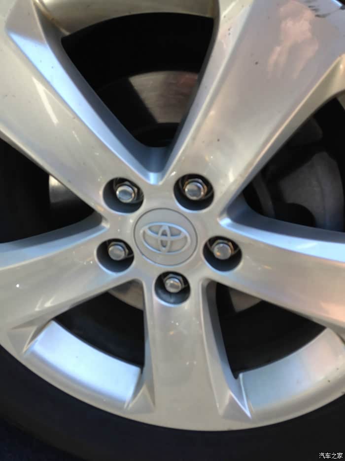

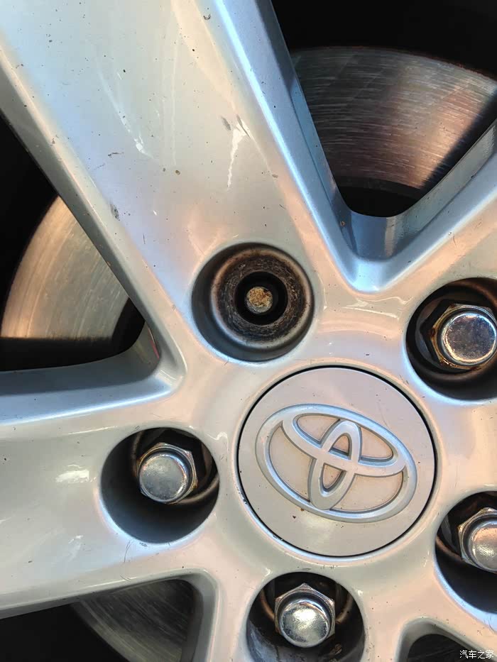

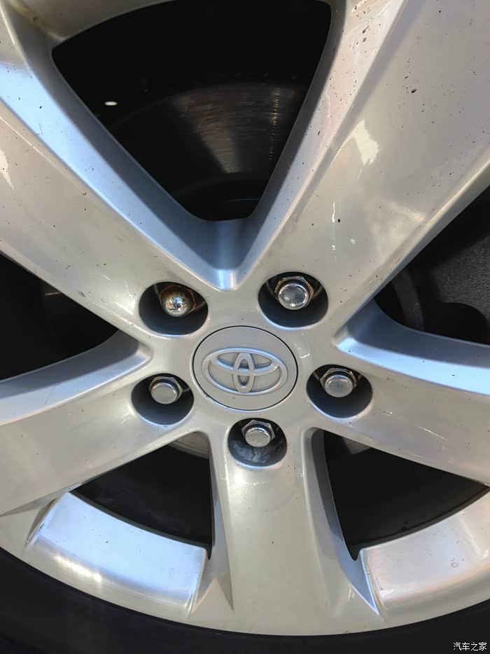

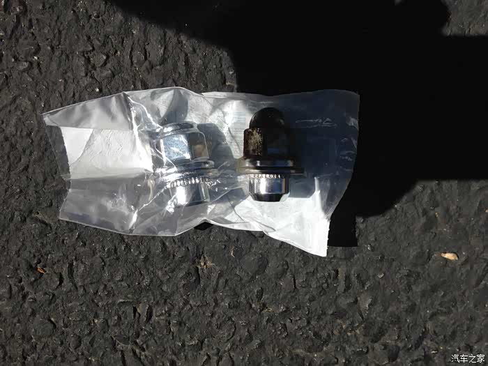

这里也再附加一个给车轮换螺母的几张照片。我的车子有个轮子上有个螺母不知哪次修理时候被用错了,换成了个不一样的。
就是这个轮子上的,其他都是扁头的的,这个是圆头的。虽然不影响使用,不过看起来也是别扭。
这次就买来了一样的,拿来换掉。拧下车上现在的这个。
新螺母包装。
新螺母包装。
螺丝。
拧上新的。

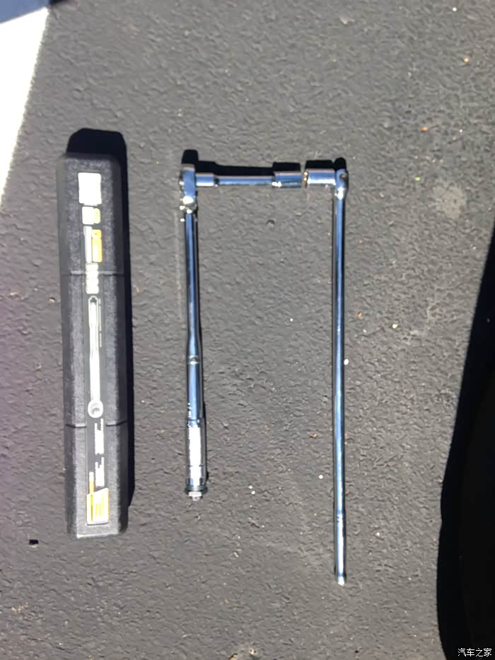

一定记得使用扭矩扳手。
