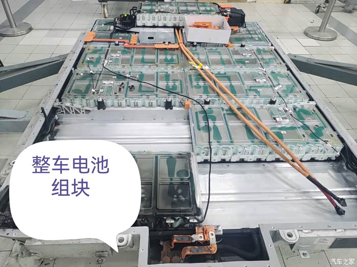

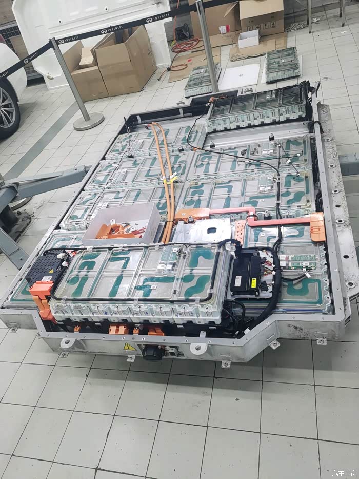

这是我们FREE动力电池。大家可以直观的看到全部动力电池组块。以及电池走线,与电池防护阪的厚度。

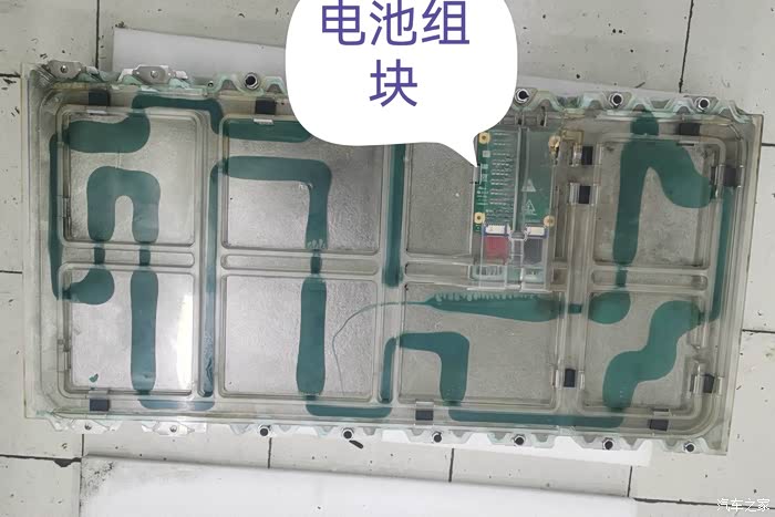

看下我们动力电池,单独电池组块

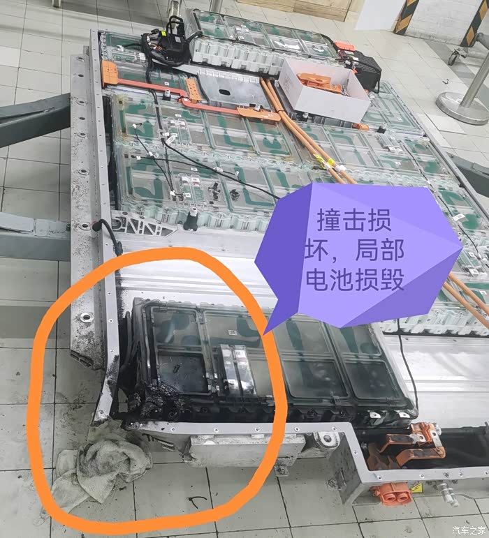

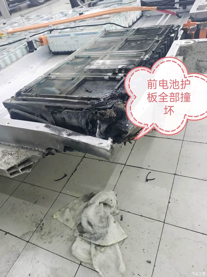

事故车辆,前轮掉坑,导致前轮后电池直接撞击坑中石墩,车前电池护板与电池直接暴力与石墩相撞。
看下拆卸下来的电池组
电池与石墩直接相撞,损毁的电池整体图片

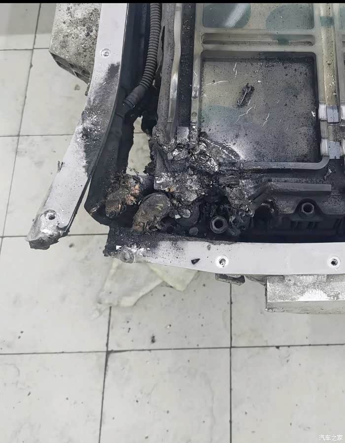

如图,看下我们电池护板扎实的用料,即使前部撞墙损毁,电池护板框架整体没出现变形处电池损毁部分,其他部分没有收到外力变形损坏。

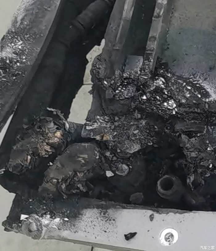

近距离我们看下撞击损坏部分,前护板框架裂开,撞击电池部分损毁焦黑。
可以看到电池撞击瞬间,有起火情况,撞击电池损毁部分焦黑,但但只是直接撞击电池部分起火,其他电池无样,而撞击电池起火部分撞击结束后,火自动隔绝熄灭了。

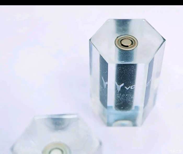

琥珀(圆柱)电池,面向纯电车型使用
云母电池面向增程式电车型使用。
琥珀电池:
圆柱琥珀电池:电池系统三维隔热墙技术是在电池包内填充特殊的有机硅复合材料,结合有机硅聚合物+低密度隔热材料+阻燃剂,形成高效的隔热阻燃绝缘层,使得每个电芯单元像"琥珀"一样处于充分包裹中。可以说,岚图汽车是国内所有的主流车企里面第一个选择圆柱电池的。因此在岚图设计的电池的方案里面,通过电芯和模组设计来实现热失控的,但是更多的还是从车辆整体来保证整车的安全,所以岚图在 FREE 的电动汽车版本上选择了圆柱电池。

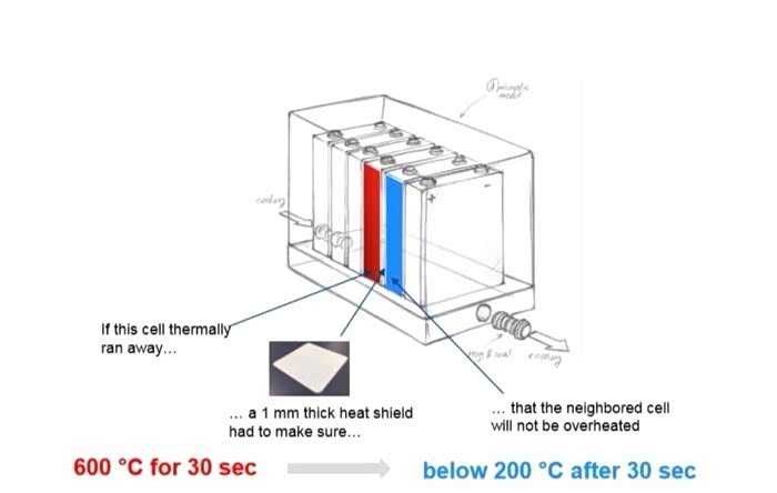

增程混沌电池版本:云母电池
这个"云母"的叫法,就是在方壳电芯之间加入了层状 AI - Si 云母和气凝胶。
这个做法其实比较通用,如图所示
