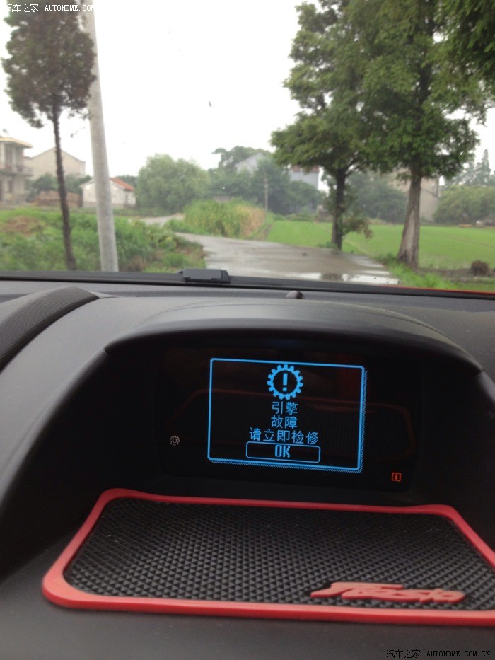

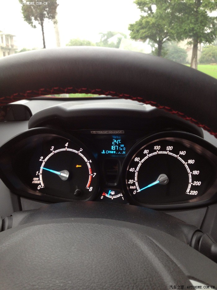

昨天出现网上描绘的疑似节气门故障
以上是故障仪表台的样子。

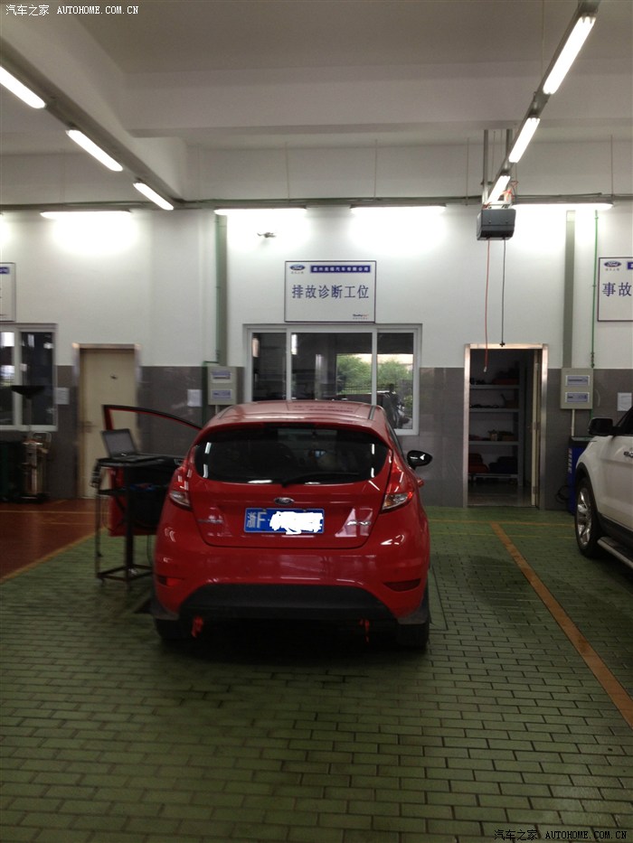

然后今天下午联系了下嘉兴本地4S叫我过去检测下!到店一切正常!然后停车技师把车开到检查区喜剧性的开始故障了!技师本来要熄火!我叫他别熄火因为一熄火重新打火又会正常!所以在没有熄火状态下做了检查 !果然节气门故障!
然后等索赔员拍照调取故障码!发给长安福特索赔节气门体!等到下午3点告知今天可能办不下来了!叫我回去等通知!
那就回去把!发车没问题 1分钟后又出现了 !熄火再开!一直故障!如图 发动机灯报警了 !只有把车子方4S公交回家了。!注意各位亲们一定要叫他们做单子!过夜车你懂的 油量 !路程!漆面!必须全部搞清叫4S签字!然后只有回家灯通知了!

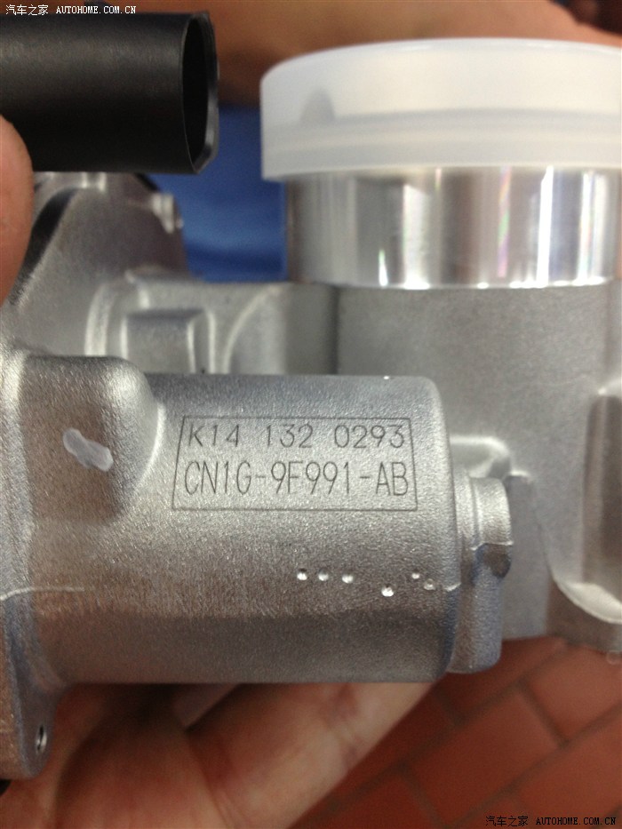

7月8号上午机电专员打我电话说节气门到了。我跟他约好下午我过去然后再更换!(更换5分钟)啰嗦的图片我不发了。(其实根本没拍)
这图片是换下来的节气门B13开头的请无视本人的丑手- -
这是索赔到的节气门!K14开头!
