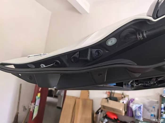

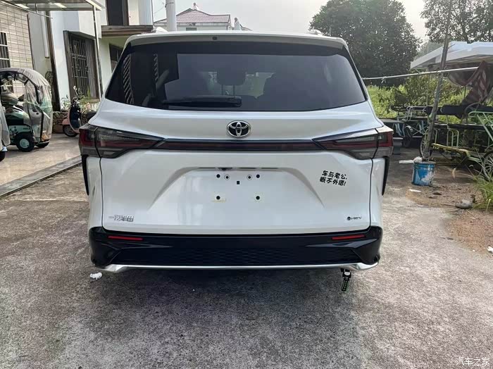

五,贯穿尾灯,自己第一次安装,摸索了挺久,虽然卖家有视频安装,某音也能搜到,但是关键点搜不到,我就给你们提下,贯穿尾灯只需要把尾灯处左右四颗螺丝共八个螺丝拆下,然后把左边下面挡泥板一颗螺丝,往后一点一颗卡扣拆下即可。右边只需要拆挡泥板处一颗螺丝,然后左右各沿着缝隙处,用塑料翘片插进去卡扣就会脱落,卡扣卡住的形式是上面往下搭的。所以直接插进去后往上面翘就行,你们自己观察下就明白了。

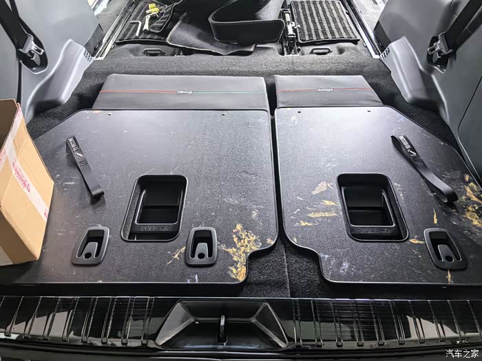

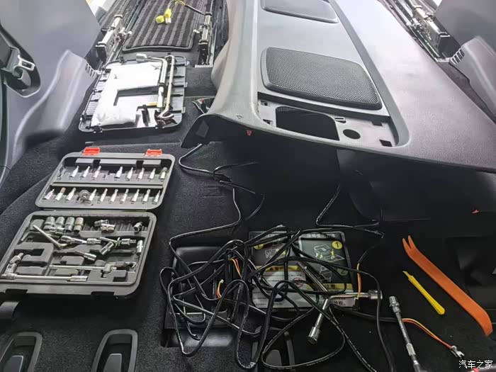

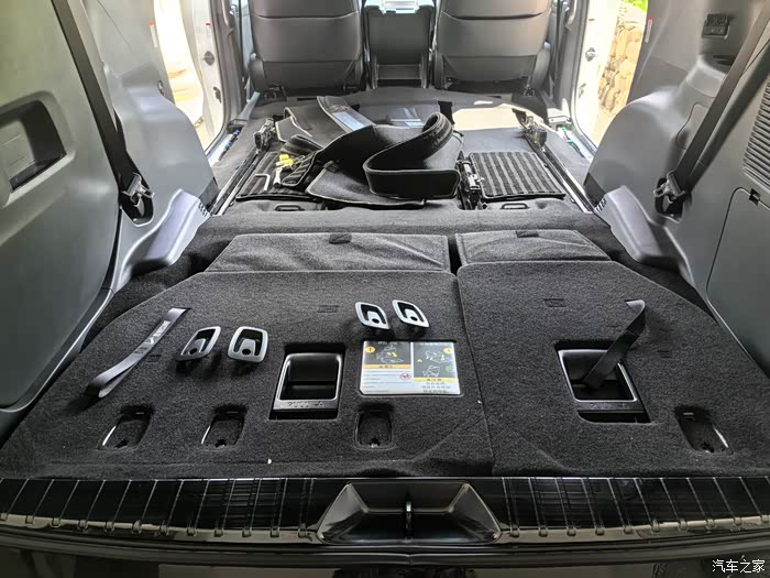

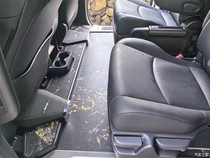

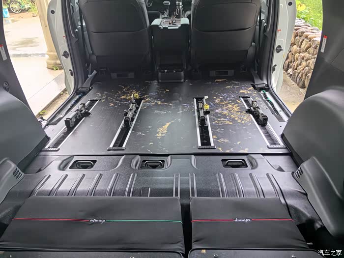

七,地板,认为这是必改项目,因为原车轨道太长了,加上那个绒布,时间长了万一小朋友泼了什么感觉会做味道,加上踩上去感觉太软,还是改,反正全部自己改,也简单。看了下卖家发的视频,也是比较简单的,很多关键细节没提及。后面自己摸索下就好了,给大家参考,座椅拆除,前后两颗共四颗,两个座椅8颗,用17的套筒。拆下之前把插头拔掉,以免拉断。接着拆两个金属头,用10的扳手。轨道里面用的是梅花内六角的T50的。我的是改的缩短38厘米的。所以左右各拆前后第二个螺丝出来,换上限位器就行了。这些都是商家有的,我只是补充工具型号。然后按商家的ppt安装就行,给大家再提醒下,商家的线束算的比较准,所以建议先算好线距离,再去铺地板,本人吃了个亏,走到最后,发现线短了十公分,傻眼了,就又拆了刚装的部分地板,返工真累啊,格瑞比较合适的接线,走天窗开关那里,比较好的是可以关,可以随车门开而亮,可以直接开。另外自己铺装的时候怕异响,所以在接头处,以及接壤处都包了一层绒布,减少出现的摩擦。包括线路都进行了包扎。

问题一、改贯穿尾灯,上面也说过,除了尾灯螺丝外,需要拆除保险杠左边两颗螺丝,右边一颗螺丝,才可以把保险杠拆撒,才能往后拉,这个可以看下某音平台的更换视频,就知道怎么拆保险杠且不需要取下保险杠。
问题二、很多细节发现平台上压根不提,专说些简单的拆卸过程,我估摸着就是想你们去他们店里改。细节细节细节-------换贯穿尾灯,拆下后,打开保险杠而不是卸下保险杠,需要伸手进去拆这个尾灯的灯线,我看很多都扭呀扭的,其实不对,你伸手进去,抓住卡口往下扯,是出垂直往下,这个连接线恶心的地方就在于,打个比方,两个接头,他上面的卡子,固定在车子上,反而需要拆掉。下面的卡子反而是挂在上面接口上的。所以伸手进去第一件事就是抓住接头往下扯,就会扯下来,然后再从侧面拉出来线,然后再解除两个卡口连接,换上贯穿尾灯的接线,伸进去后摸准卡子,往上提,就卡回来了。这个细节需要你摸索观看下就知道。我可能这里文字无法表述清楚。但是抓住一点,手伸进去后抓固定下往下扯就对了。朝地面方向扯。注意力度别划伤自己手
贯穿尾灯到家

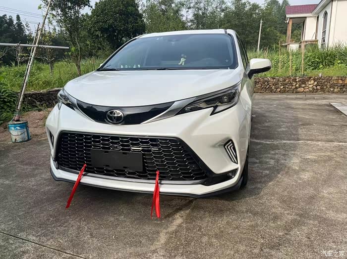

车子提回来的样子,因为担心上不了牌,需要改日行灯和贯穿尾灯,以及固定脚踏板,回来就选号验车上牌,再改

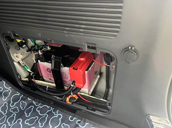

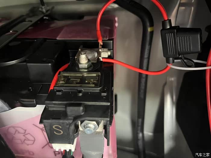

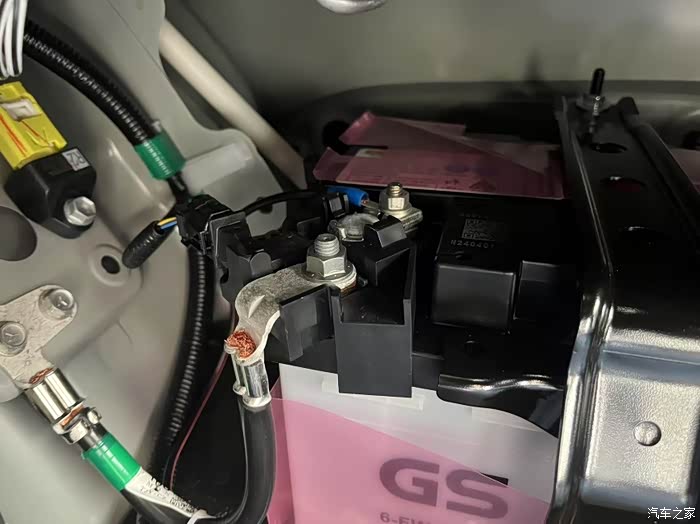

主要看了很多人改了后备箱插12v大功率接口。自己闲得无聊,也买了来改,但是跟很多人不一样接线方式。其中有改3000瓦大功率逆变器的。虽然原装位改,但是我还是犹豫了。我说说我个人看法。虽然原装位但是逆变器不是原装的。后加装的,虽然接头没问题,但是考虑到耐久性,以及散热方法和方向的问题。怕时间久了出现问题。毕竟逆变器接上去就处于工作状态。不管是运行还是待机。所以不再考虑。另外看到很多人改12v接口的。接线走到了所谓的acc接电口。但是我认为不妥。因为你大功率线,买的2.5平方甚至更大,你这边是没问题,但是acc到你电瓶的地方那根线多大?是否确定?所以我选择,直接松开电瓶螺丝,直接用铜鼻子直接接正负极。正极线带有保险丝。因为大功率可以直接使用电瓶电。更直接。12v接口是两根线直接接的。不存在耗电问题。所以我认为这样才最安全最稳妥。个人认为,不喜勿喷
先接正极,再去接负极,怕扳手碰到车身
负极直接卡在负极螺丝上
也是看到一位车友打孔在这个位置,看了下,确实可以
